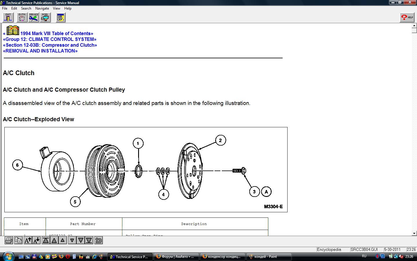

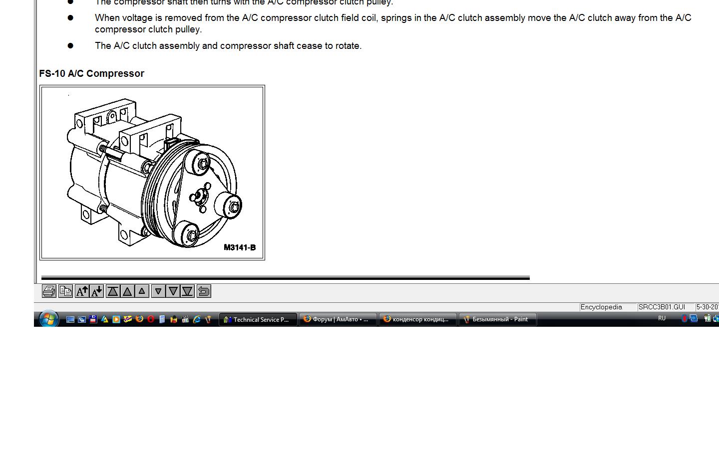

вообщем открутил центральный болтик, снял диск (который "прилипает" к шкиву), далее выковырял шайбу ворсяную (пыльник что ли).

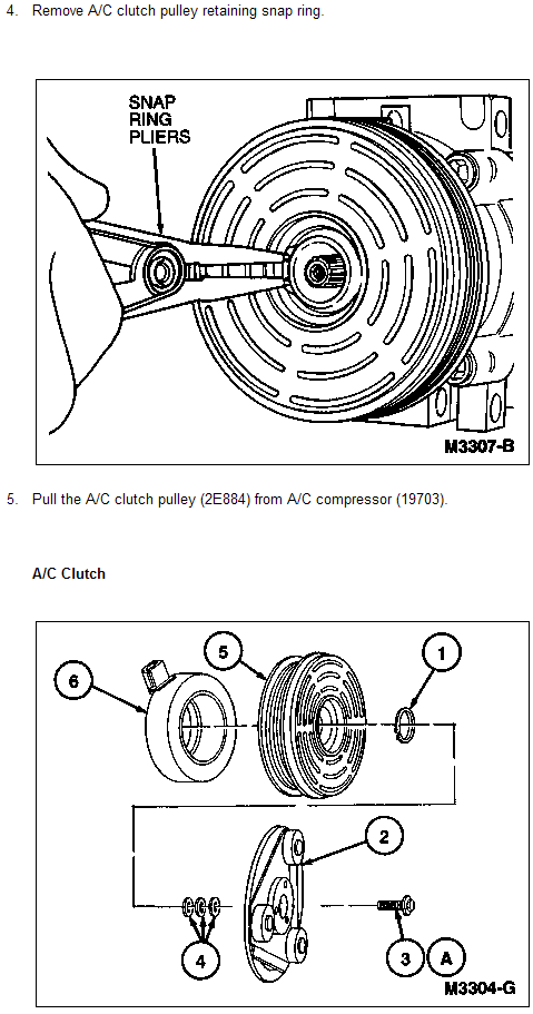

Далее хочу снять сам шкив (через который ремень перекинут). Как это сделать?? судя по схеме надо выковырять стопорное кольцо, а потом якобы снимается сам шкив... или просто съемником подшипников зацепиться за сам шкив...

да, надо снять кольцо

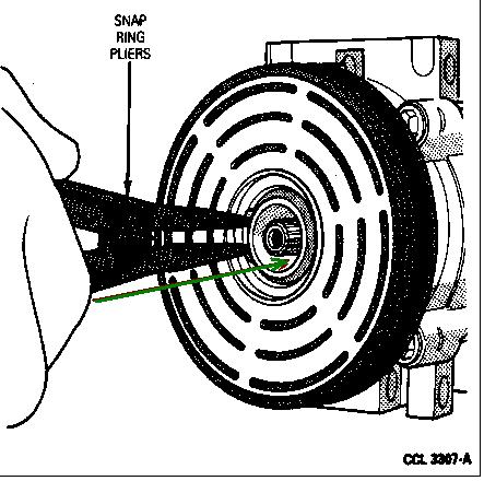

Вообщем снял я шкив с подшипником. причем стопорное кольцо, которое "держит" подшибник у меня не было (на рисунке), и пазов куда оно ставится тоже. подшипник шкива получался чуть торчащим относительно посадочного места. когда я писал про стопорное кольцо я имел в виду то, которое стоит глубоко (зеленая стрелка), на валу самого компрессора, как потом оказалось....
Вообщем катушки не оказалось!!
Значит так. если я все правильно понимаю
1. заправляю систему
2. блокирую диск к муфте (что нить подложить между)
3. завожу машину, сразу включаю MAX AC и проверяю работу кондиционера на утечку и вообще работоспособность системы
Если все хорошо то мне нужна только катушка
