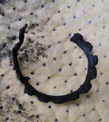

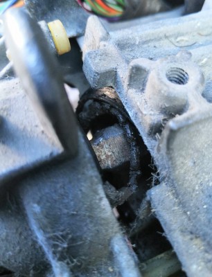

Всем привет, начал болтаться руль.... Снял пластик и особо не понял, у меня получается подшипник развалился? И вопрос как его достать, вернее остатки, и как снять сам руль... Болт выкрутил центральный, и как только не пробовал руль снять не идёт ни в какую....

Руль с вала снимается только съемником, другими средствами не сорвёте вы его. Обычным двухлапчатым съемником
При применении съемника - центральный болт выкрутить на 2 оборота, съемником сдернуть, потом разобрать всё и уже просто снять.

Николай Пименов писал(а): 17 май 2020, 20:33 Руль с вала снимается только съемником, другими средствами не сорвёте вы его. Обычным двухлапчатым съемником
Понял, огромное спасибо. А то руль болтающийся напрягает....
