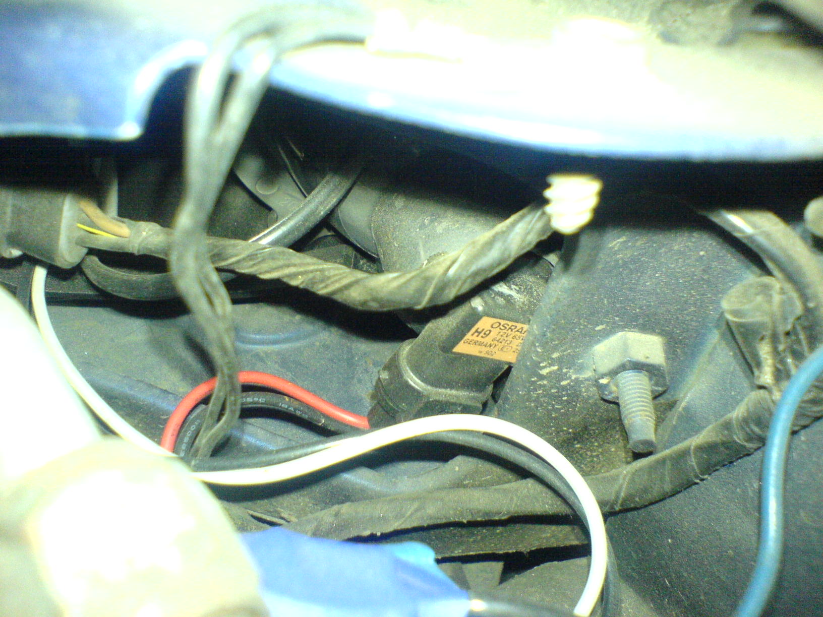

У меня проблема..на деповских фарах не вытащить лампу ближнего света не снимая фары....может у когонибуть тоже самое......или неправельно поставил?решетка тоже лезть не хотела......и на каком принципе работает корректор фар ...пока не понял

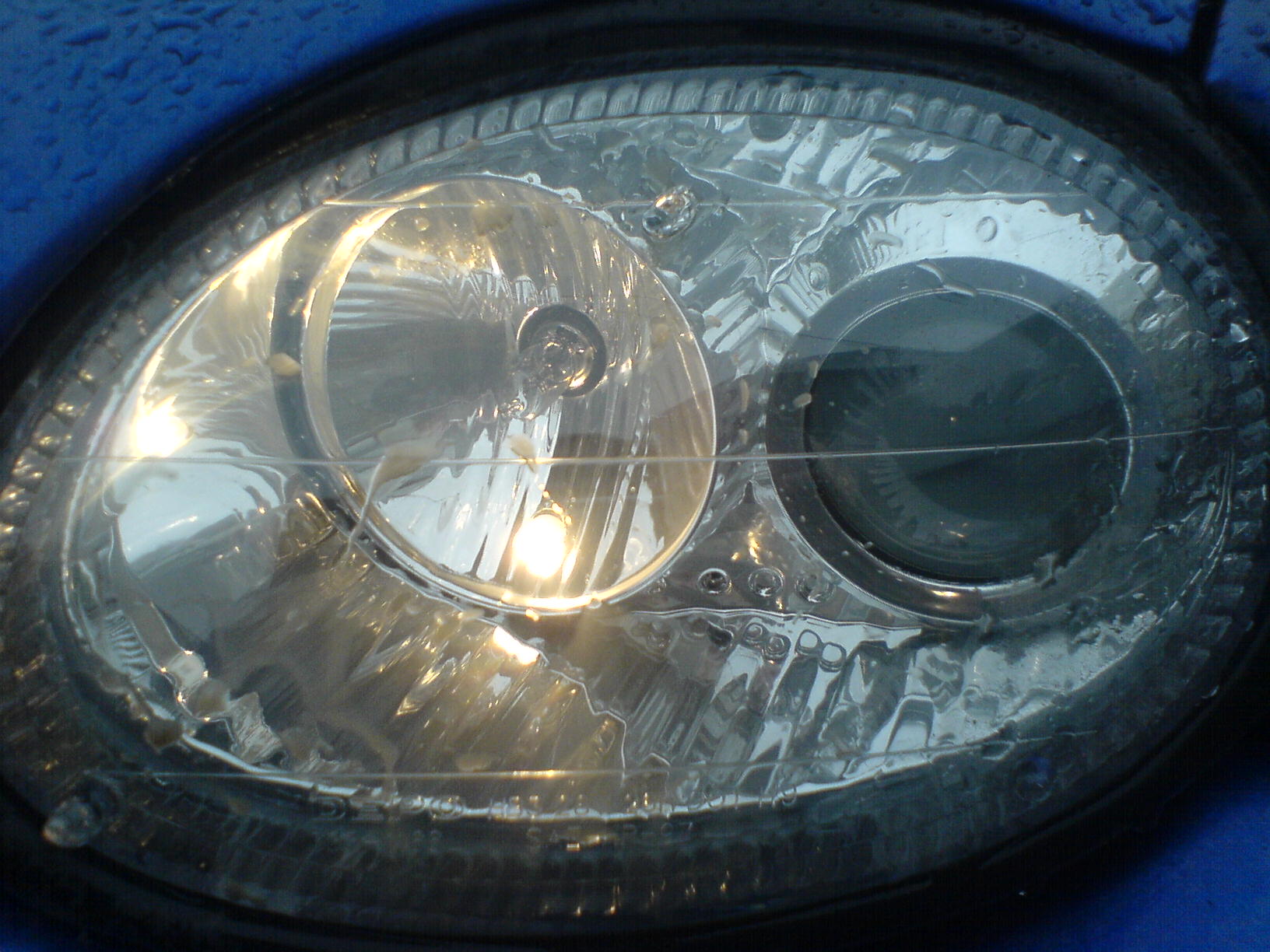

Вообщем дело с фарами было так.....Машина у меня европейская и габарит в фаре а не в поворотнике....нашел в инете где купить оптику депо...по фото думал что с габаритом и с ангельскими глазками(АГ).....хрен.....еще и стекло не снимаеться...чтоб (АГ) туда внедрить....воощем засада полная...пришлось колхозить........
купил в тазовском магазине поворотники боковые от 2105....(нужен токо патрон с телом)чтоб лампы менять можно было...сточил по угол(чтоб нормально встали)....просверлил отверстие в фаре под лампу....приклеил патрон к фаре супер клеем..затем залил жидкими гвоздями(для прочности) и все
жаль все это не сфоткал
Крайслер Неон 1,95г.,2.0,137л.с.....синий
shoong2
Сообщения: 31
Зарегистрирован: 30 мар 2007, 09:52
Откуда: Ленинград
Сообщение shoong2 » 03 апр 2007, 21:01
вот

вот тут видно что мне мешает снять лампу......такая фигня у всех?
