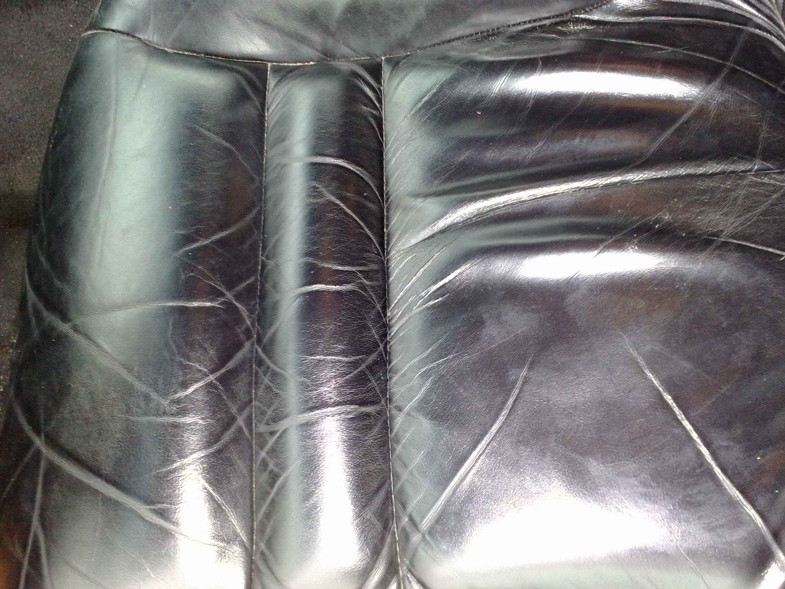

Сообщение Ivanoff36 » 01 мар 2010, 18:29
Фото салона

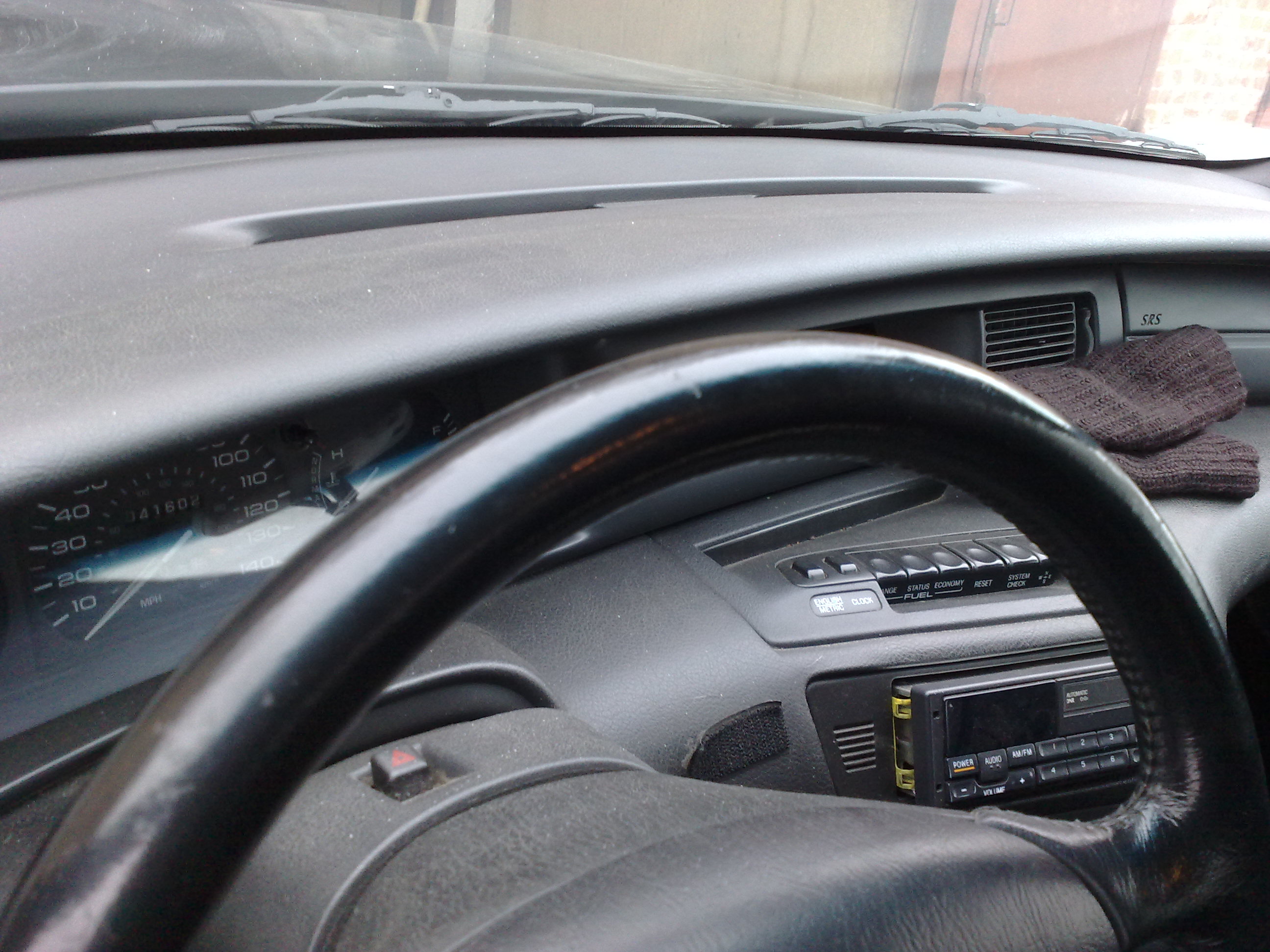

Сообщение Ivanoff36 » 01 мар 2010, 18:31
Руль
sashko
Сообщения: 1309
Сообщение sashko » 01 мар 2010, 18:32
yjhvfkmyfz cbleirf нормальная сидушка.

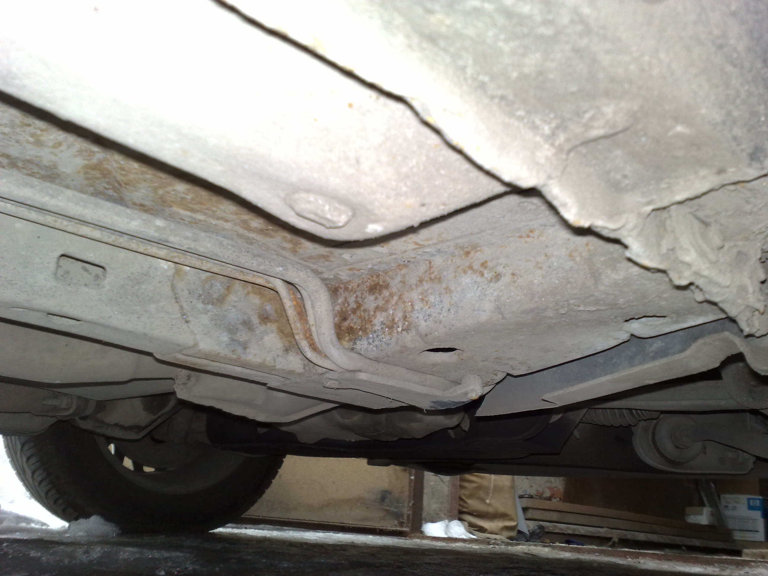

Сообщение Ivanoff36 » 01 мар 2010, 18:33
Днише

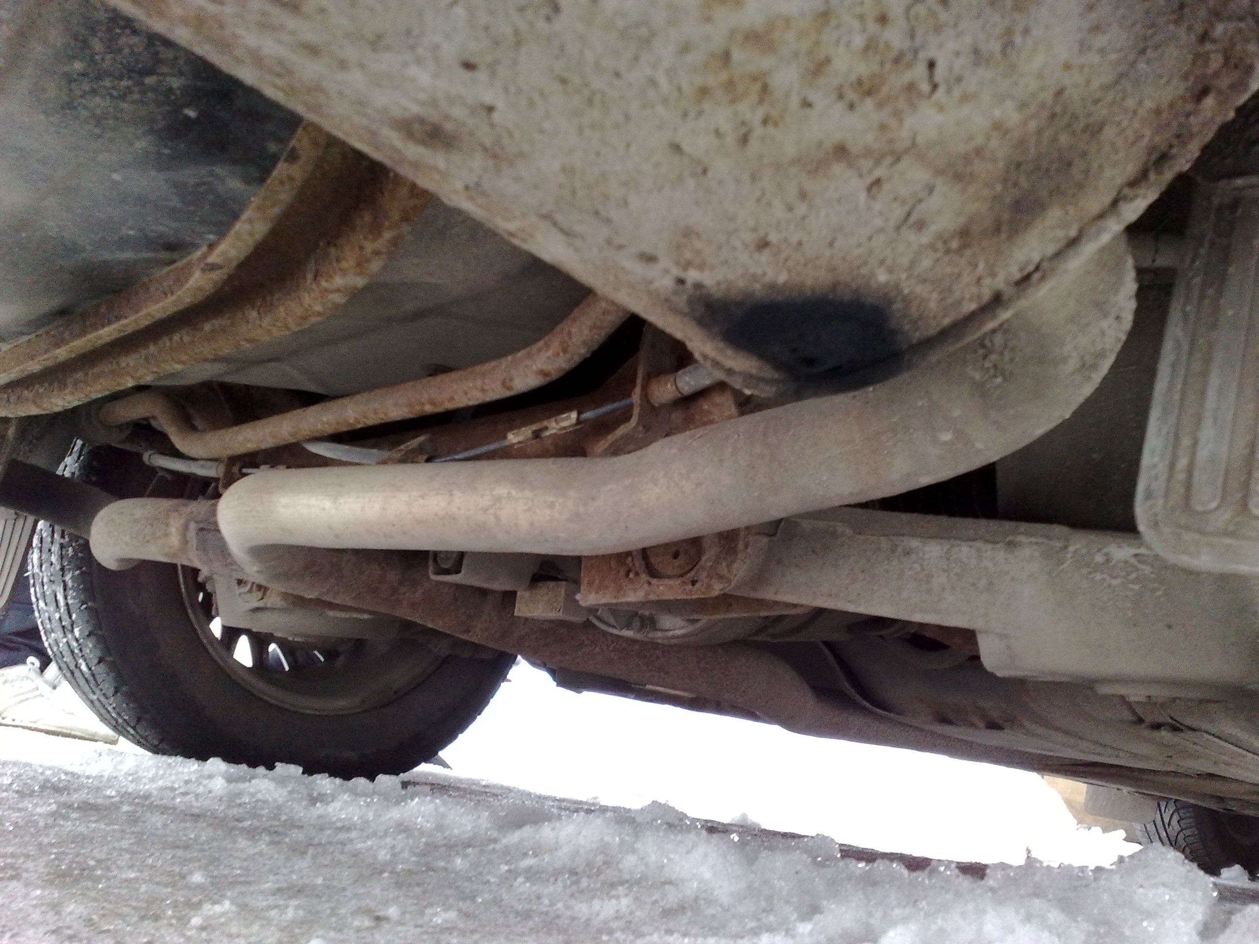

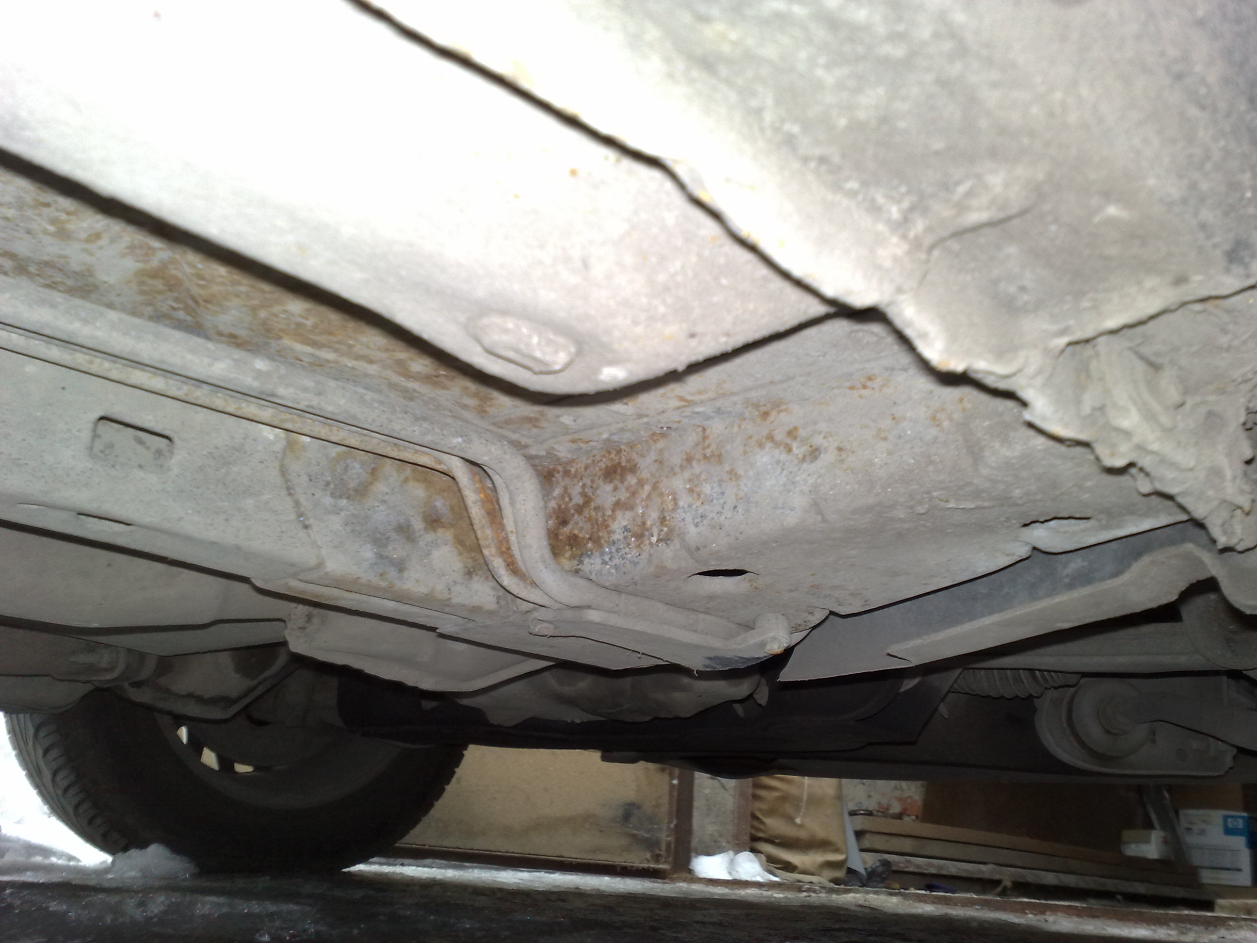

Зарегистрирован: 27 фев 2010, 07:57
Сообщение Ivanoff36 » 01 мар 2010, 18:39
Опять днище
Сообщения: 12276
Сообщение Dmitry171 » 01 мар 2010, 18:43
пипец... :D ... судя по колхозу.. я могу лишь согласится с Сашко - за машиной не следили -задний замок я купил в Москве за 1400 р - он был в Канаде Моторс в наличии :D днище при таком пробеге и гаражном хранениии не может быть таким ... корозийным что ли...
