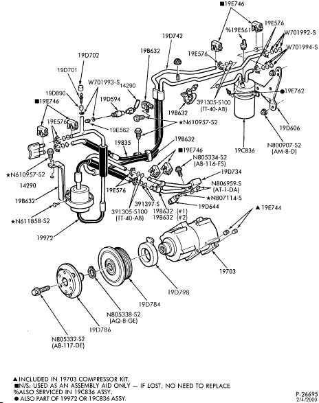

Которая от конденсора к испарителю (от "радиатора кондея" что впереди - который на самом деле и есть конденсор - в салон к радиатору, который холодный - испаритель собстна). Например вот это MOTORCRAFT Part # YF1820...
Re: Кондей...
а ясно, для нее есть ремкомплекты, я себе купил такой, там железная трубка с фиттингами куда вставляется орифис трубка, а оригинальная трубка распиливается под ремкомплект

Re: Кондей...
Лень с ремкомплектом возиться, течь еще будет, проще трубу купить новую. Впринципе и моторкрафт необязательно, там есть и другие конторы.
Так... Трубка с сеткой или еще чем только одна. Та, про которую я сказал. Ну и фильтр осушитель, больше нечему засоряться. Все трубы рассоединяются с помощью пастиковых съемников, трубы не прикисают, если руки на месте и инструмент есть-снимаются легко.

Как где? Трубки что, не видим вообще?? Вот картинка, что непонятно??
Систему вскрыли? А трубки заткнули, чтоб воздух внутрь не попадал? Нет? Готовьте новый осушитель, возможно компрессор. Достаточно одного дня с открытой трубкой (для осушителя) и недели (для компрессора). Вот так вот лазить куда не знаем.

Номер который указан-это шланг, внутри которого клапан с сетками.
Осушитель-здоровый бачок около перегородки с салоном.
Ну уж Николай тут напугает) Из компрессора то масло никуда не делось-так что ничего ему не будет. И за день осушителю тоже, правда я думаю он уже после 15 лет не осушает) Хотя вакуумом его подсушит.
