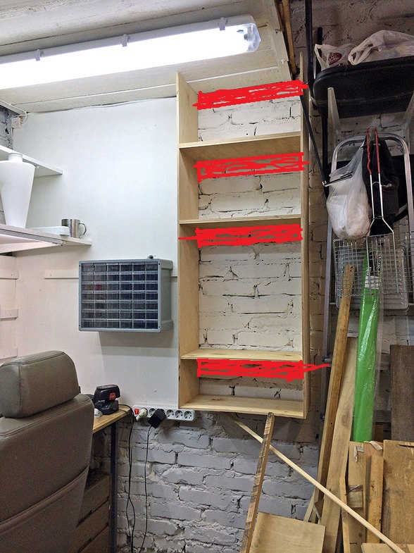

Помимо прочего, вчера решил поразмыслить, как разместить электроинструмент.
Для этого собрал всё вместе на полу. А далее измерения, перекладывания.
В результате, набросал чертёжик будущей полочки.
А сегодня решил воплотить рисунок в жизнь.
Часа через 4-5 у меня получилась вот такая конструкция. Примерка по месту.
На самом верху буду стоять самые тяжёлые инструменты, поэтому верхняя полка сделана из 18 мм фанеры.
Две нижеследующие полки из 15мм фанеры.
На верхней фотографии, можно заметить отсутствие одной полки. Я просто не знал, как разместить дрель и оставил её на "потом".
После некоторых измерений и раздумий, сделал в полке отверстие под шейку дрели и пришлось его немного расточить, чтобы дрель вставлялась не строго вертикально,
а немного под углом. Вот такое хитрое отверстие с органичителем.
Перед тем, как повесить полку, прошёлся шлифмашиной (подготовил к покраске), вырезал отверстие для вилок к зарядным устройствам.
Закрепил на стене с помощью шурупов под ключ (сантехнический крепёж), на которые всё в гараже вешалось.
Ну, вот так, примерно, оно всё и будет жить.
Можно заметить, что нет отделений под кабели. Кабели будут удалены и все инструменты переделаны на систему быстросъёмного кабеля.
То есть, вот этого кабельного "занавеса" не будет. Совсем.
И осталась не задействованной одна полка. Под будущий инструмент.
На сегодня на этом всё.

Рекомендую добавить рёбра жёсткости шириной 70 - 100 мм. Примерно как на рисунке. Крепятся встык к полке и боковым стенкам. Сами по себе полки со временем прогнуться.

Почти все инструменты переделал, кроме рубанка.
Итак, верхняя полка. Провод от рубанка просто смотал, перехватил хомутом и положил рядом.
На средней полке разместились (слева направо) фен, лобзик, виброшлифмашина и болгарка.
На нижней: дрель, два шуруповёрта и дремель.
На свободной нижней полке пока положил насадки для Дремеля, кабель и Дремель VersaTip (газовый паяльник).
Полочку пока красить не стал, ибо её нужно чуть-чуть доделать.
Сейчас она имеет не совсем тот вид, который я планировал изначально.
Завтра всё доделаю и покрашу.
