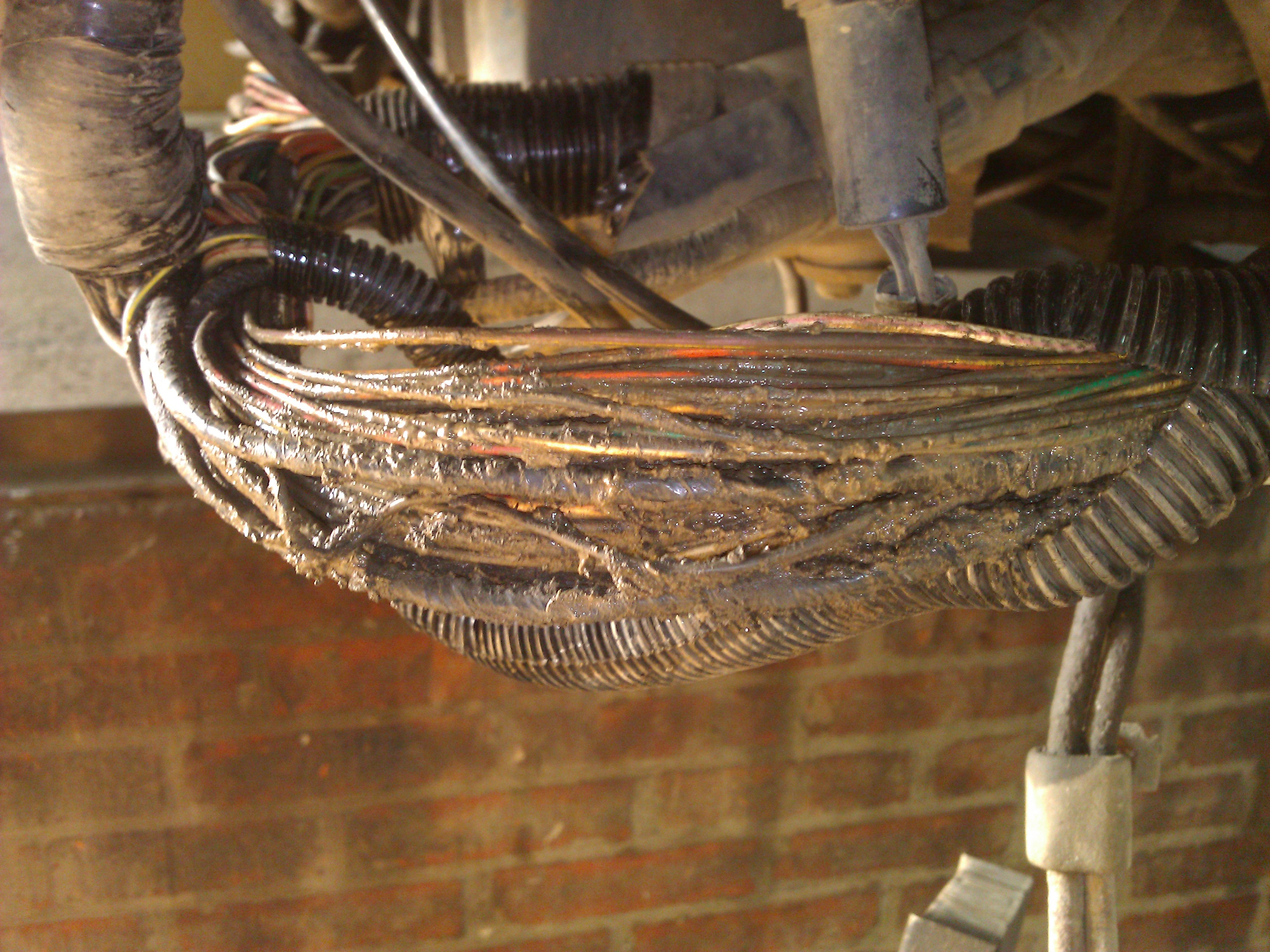

Да думал может по лёгкому отделаться, типа поршенёк там какой нибуть. Кстати начал искать ту самую спайку S144 и обнаружил кучу грязевых какашек в проводке в гофре. Ужаснулся. Вспомнил что с донора снята проводка, вот там та я и посмотрю, что бы чучуть облегчить свой труд. Площадка под аккумулятор меня расстроила, болты ржавые и уже круглые и не хотят откручиваться. Завтра продолжу войну с АБС.

Re: Есть вопрос!Давай давай!
Цанговый зажим типа патрона с заостренными губками вам надо, такие болты сворачивать
Какашки долой, мыть очистителем тормозов, заливать средством для защиты высоковольтной части зажигания перед сборкой.
Вот от такого состояния проводки и проистекает большинство глюков марка электрических...

Интересно откуда в закрытом от грязи месте взялась грязь?!Casper_93 писал(а):Да думал может по лёгкому отделаться, типа поршенёк там какой нибуть. Кстати начал искать ту самую спайку S144 и обнаружил кучу грязевых какашек в проводке в гофре. Ужаснулся. Вспомнил что с донора снята проводка, вот там та я и посмотрю, что бы чучуть облегчить свой труд. Площадка под аккумулятор меня расстроила, болты ржавые и уже круглые и не хотят откручиваться. Завтра продолжу войну с АБС.
Или машина ездиет без передних защит?
Коробку советую откапиталить и не скупиться на ремонт,заменой поршенька тут не обойтись,чудес не бывает.

Иллюзия защиты от грязи всякими щитками - это иллюзия. Вскроете свои - удивитесь...
А чудеса таки бывают, но гораздо реже, чем хотелось бы.

Чудеса с коробкой,которой 20 летНиколай Пименов писал(а):Иллюзия защиты от грязи всякими щитками - это иллюзия. Вскроете свои - удивитесь...
Этот жгут Вскрывал на 2 машинах с защитой-там все сухо.

Блэк, откуда были эти машины? Из-за бугра? Или из Московии и прочих снежногрязных регионов?

Оба марка из мск.Николай Пименов писал(а):Блэк, откуда были эти машины? Из-за бугра? Или из Московии и прочих снежногрязных регионов?

И у обеих - летняя эксплуатация? Потому что после зимней московской обычно пороги полностью под замену, выгнивают оптом.

Эксплуатация х/з там какая была,но я подобное видел на другом марке,где не было передних защит,вот и написал.Николай Пименов писал(а):И у обеих - летняя эксплуатация? Потому что после зимней московской обычно пороги полностью под замену, выгнивают оптом.

передних арокНиколай Пименов писал(а):защит чего там нету-то (не было)?

Это не там жгут, н в арке...по крайней мере засылал я его не туда (в поисках точки соединения).
