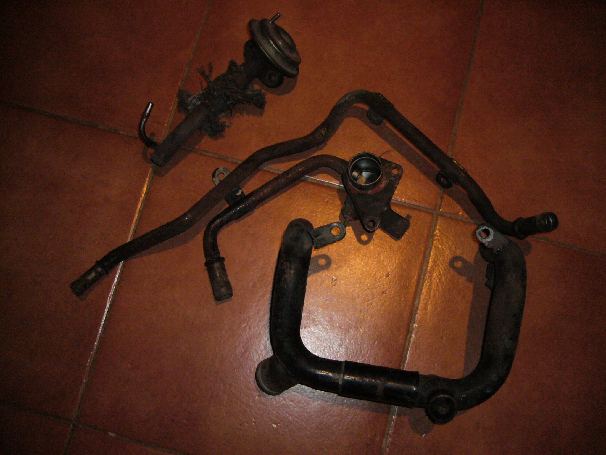

А металлические трубки печки и та перепускная труба - это хроническая болезнь. Новых нет и не будет. Пескоструйка+порошковая окраска, другого способа нет.
ПС Они железные если что.
А зачем петля-то? Что, трубу поперечную уже оторвали что ли?

Фото щас сделаю, я их домой привез.

сфотал тут для наглядности.. Менять? (гнуть на оборонзаводе)?

Верхняя левая - это обломок трубки ЕГР, её покупать (клапан наверху в принципе откручивается, если живой - можно оставить, иначе - тоже новый).
Остальные - пескоструйка+порошковая окраска, по возможности и изнутри тоже.

Николай, мне навязчиво предлагают заглушить эту ЕГР насовсем. Они всем Экспам и Навикам это делают. Может хрен с ней? (прогу за 400 уе я не забыл)
Ну и можно плиз номера деталей, которые есть у производителей сих запчастей?

С чипом - глушите сколько угодно. Без - вечный ДжекиЧан. Обманка работает плохо (а хорошая как тот чип и стоит).
Форд производитель сиих запчастей. Клапан - MOTORCRAFT Part # CX1740. А вот трубка - вроде всё, долой с производства. И совместимых нет. Т.е. - гнуть. Гофру можно не делать, но некий узел разгрузки вибраций был бы неплох.
