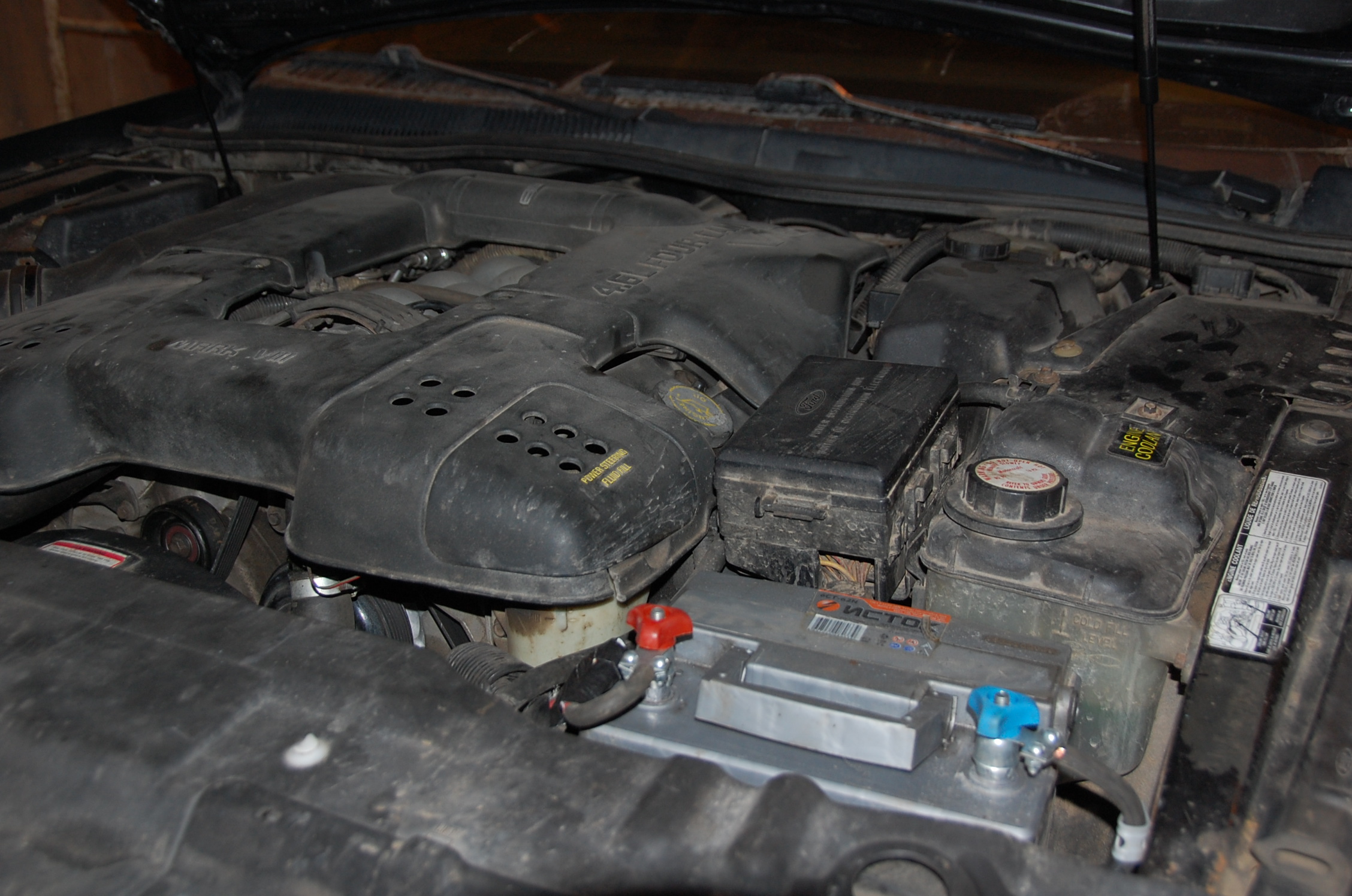

Спасибо,Николай за ваши коментарии!Всегда интересно послушать опытных людей,пусть даже всё рассматривается через мощную призму сомнения. :) .По поводу торкса моя очередь сомневаться,т.к. идёт речь о размерности Т50.Ну а по поводу отношения к такой вещи как ролики,пусть каждый решает,как ему быть-поступать исходя из своих возможностей и опыта.Я человек сумбурный и могу абсолютно не заморачиваясь купить эти самые ролики-натяжители.Ещё раз говорю:это больше не экономия,а желание поступить правильно с технической точки зрения,т.к.узлы выходят из строя неодновременно.
P.S.Ну откуда я могу знать природную размерность аккумулятора????Будет возможность выбирать-постараюсь подобрать ближе к оригиналу.Кстати,прежде чем закрыть капот,странное дело,проверил как оно,в пространстве... :wink: :) :) :)
Вот он,поближе.
Вот он,поближе.

Ну прям родной моторкрафт совсем не обязательно, но вот на циферку "65" обратить самое пристальное внимание (это не емкость, это обозначение размера). Очень хорошо катит American 65850.
Узлы выходят из строя неодновременно, это факт. Только вот вопрос в том, что второй узел в ролике? Вот эта крашеная штампованая железка, образующая собственно беговую поверхность для ремня? Ну так на картинке она скажем так уже далеко не первой свежести...

Вот у того Мутлу боюсь высота тоже неродная, т.е. больше. Я пока американ не прикупил, тоже думал что всё ок, а поставил и обалдел, насколько клеммы опустились "вглубь".
