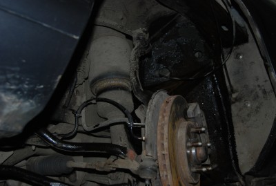

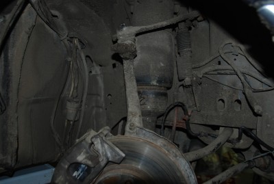

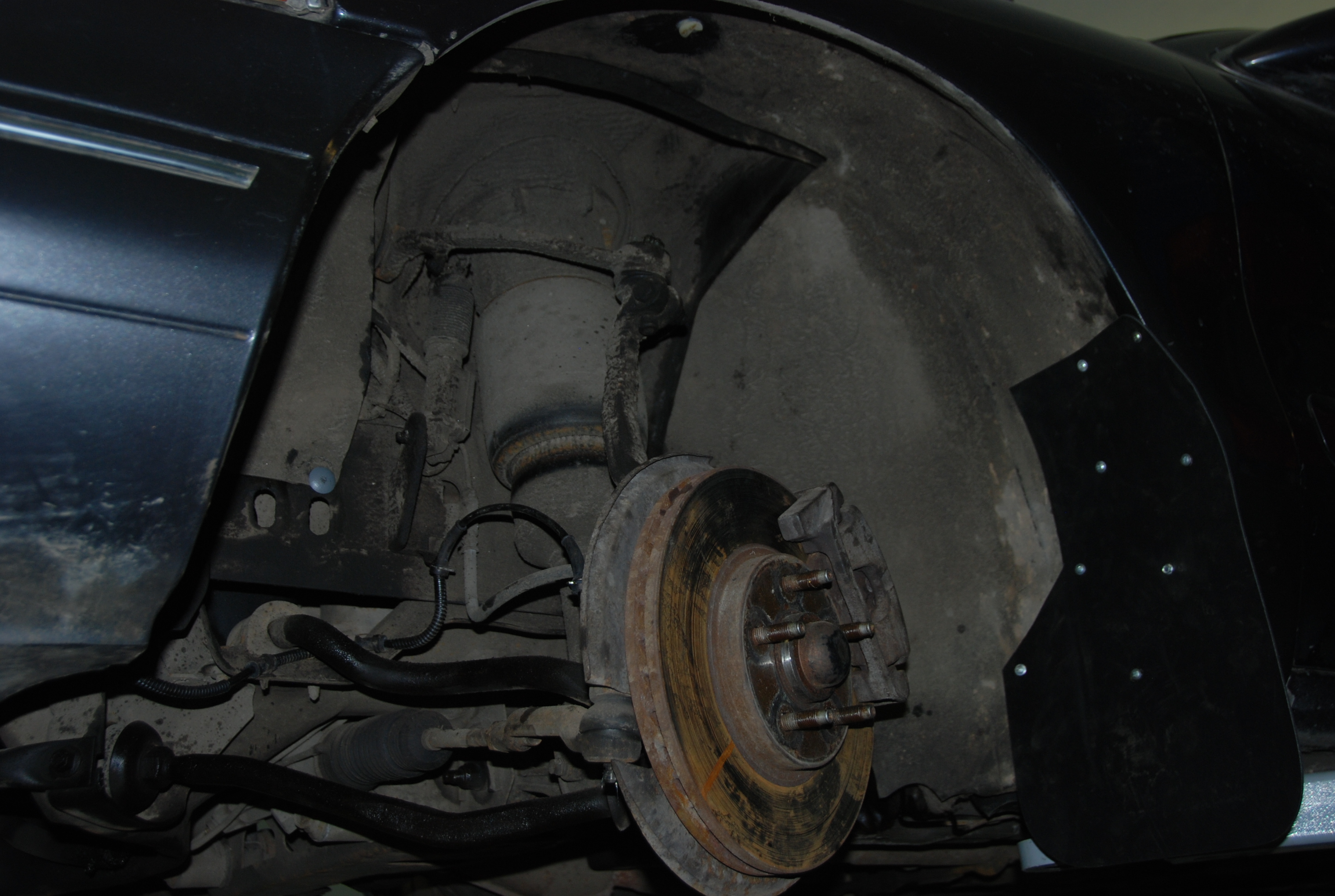

Наконец могу предоставить отчёт о ещё одном этапе проделанной работы по авто.Заменил таки не без труда датчики АБС передние.Вросли в посадочные отверстия,так,что выбил полностью смяв корпуса.После ещё пришлось вышлифовывать посадочные места,чтоб датчики вошли без напряга.Клемные колодки(особенно правая)пипец как спрятаны-неудобняк.Обнаружил надрыв на пыльнике правого торм.цилиндра-разобрал,отчистил,вернул на место с нормальным пыльником.Освежил смазку на пальцах суппортов,прогнал свежую жидкость по системе:видать давно не менялась,грязновата-желтовата.
Далее взялся за замену троса капота.Купленный немного отличался от моего,так что пришлось немного поизобретать крепление.Ну попутно отмочил-отмыл замок капота.Для проведения этой работы пришлось снимать подкрылок.До кучи снял и просушил войлочную накладку,что в пазухе крыла.Подчистил подозрительные места,подмазал для защиты и вернул всё на место,укрепив по-нормальному,а не так как было.То же самое проделал и с правой стороной.Очень меня беспокоило то,что округлость кузова снизу обстрелвала грязь летящаяя из под колёс.Вырезал брызговики и успокоился.
На завтра запланировал поменять масло в редукторе,ну и если время будет,проверю работу суппортов.
