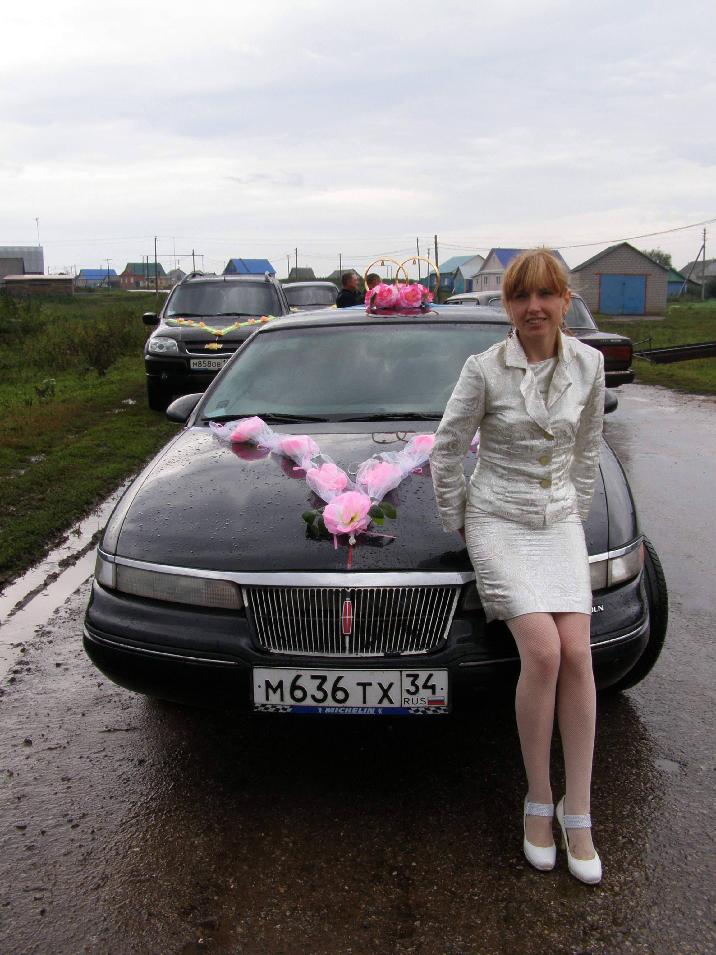

обещанное фото

Полностью убитая подвеска не разваливается всё равно, это не жигули :)
Хорошо обойдеться. Но не смертельно. Нужно 8 резинок продольнюых тяг (строго Форд, совместимые долго не живут), 2 сайлента+нижняя шаровая на каждую сторону (или весь рычаг в сборе, но он тяжелый, в принципе, лучше целиком), верхний рычаг в сборе (Форд, увы...), 2 стойки стабилизатора и 2 опоры стабилизатора. В довесок - болты регулировки развала (если не удастся спасти существующие) + 4 рулевых наконечника (можно Форд, можно соовместимые). Ну и услуги по регулировке, и самое главное - по сборке-разборке, угробить верхние рычаги неправильной сборкой - легко. Потом всё это хозяйство ходит 50-100 тысяч, если не прыгать по ямам, от ямок убиваются резинки продольных тяг.
Ступичные подшипники не существуют, ступица меняется целиком. Ступица должна загудеть, если ещё не гудит - дефектовка, смазка, и пусть бегает дальше. Цена детали - 2000 ре + неслабая доставка, ибо тяжелая. Не забываем одноразовую ступичную гайку! 350 руб. Ступицы ходят по 100 тысяч. Миль.
Свадьба с Марком похоже :D

Решетку рекомендую ободрать окончательно и покрасить черным под цвет бампера. Родное покрытие - не хром, а индий, почему-то в нашем климате дико облазит (т.е. новая проживет недолго...).

Николай Пименов писал(а):Решетку рекомендую ободрать окончательно и покрасить черным под цвет бампера. Родное покрытие - не хром, а индий, почему-то в нашем климате дико облазит (т.е. новая проживет недолго...).
обдеру. сама думала над этим как исправлять. значит буду краску искать :)

ну не знаю кому как а мне все что на фотографии представлено - все очень понравилось :)
