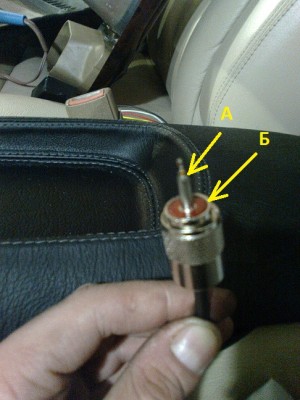

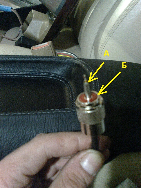

Николай, подскажи, вот на фото разъем от антенны сб-радиостанции, то есть этот разъем соединяется кабелем с антенной, так вот, центральный контакт (1) должен звониться на внешний корпус (2) этого разъема?

Сообщение Stranger16rus » 09 мар 2014, 23:55
Нет.
Центр - это плюс, внешний корпус - минус. Минус (оплетка кабеля) идет на кронштейн крепления антенны (винтовое обычно соединение с оплеткой), которая в свою очередь идет на кузов авто. Не замкни смотри ;) Плюс на корпусе авто не нужен.
Минус с "Б" должен быть обязательно на кузове. Иначе не будет у тебя ладом ловить рация.
Т.е. Б звонится с кузовом. А - с антенной (гибкая которая). Между ними никаких кз.
Пару советов дам.
Без антенны не нажимай "передачу" на тангетте. Спалишь рацию.
Если замкнешь центральный провод и оплетку при включенной рации, поймешь сразу. Ловить ничего не будет, а провод оплетки потемнеет до состояния, что невозможно залудить его будет - выгорит.

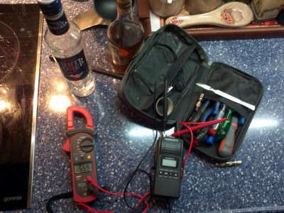

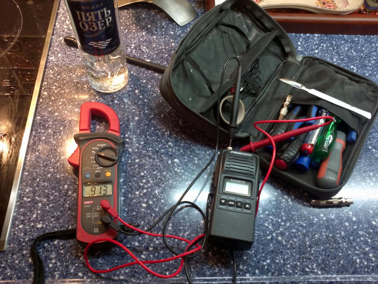

Сообщение ТимохА » 10 мар 2014, 00:09
Может звониться, это ж по сути трансформатор.
Эксперимент проведем?
У меня на руках Презик и прозвонка.
Водка и коньяк.
Ща,,,, результаты себя не заставят ждать))) :!:

Сообщение ТимохА » 10 мар 2014, 00:22
На выключенной сибишке.

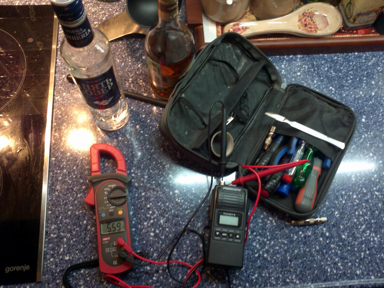

Re: Тормозная система
Сообщение ТимохА » 10 мар 2014, 00:26
Оей :D
Забыл перевести прибор в Омы
Сообщения: 7362
Сообщение ТимохА » 10 мар 2014, 00:30
Stranger16rus писал(а):Так разговор за антенну (разъем) шел ) Нафиг ты сибишку то меряешь? )
:facepalm:
Дык антенна полюбому закорочена.

Сообщение Николай Пименов » 10 мар 2014, 00:37
Тимох, ты хоть понял, что ты померил? Это сопротивление постоянному току выходного транса радиостанции. Как это к кабелю-то относится?
Кабель - это просто среда для передачи сигнала, на "том конце" он подсоединяется к антенне, состоящей из собственно антенны и противовеса - кузова. Электрически они не соединяются между собой вообще никак, работают на излучение/прием именно за счет разности потенциалов (емкостная система).
То есть отворачиваем от рации и замеряем в сторону кабель+анетенна - бесконечность там. Если НЕ бесконечность - это или специально устроенная антенна (индуктивного, а не емкостного типа - но такие обычно слабенькие, на малые дальности), или полная *опа где-то. Ну и плохо если кабель где-то по дороге до кронштейна антенны касается кузова голый - получается "размазывание" противовеса и портит сигнал. В самой рации он по ВЧ изолирован от корпуса - то есть тут всё ок.
Немного сумбурно, но в таком духе.

Сообщение ТимохА » 10 мар 2014, 00:43
Ладно-ладно...
Ну не то померил :facepalm: антенна не звонится. :D
Тож померил:-)

Сообщение Stranger16rus » 10 мар 2014, 00:48
В каком месте!?
Млять. Я пьян, умиротворен... Но ты мертвого подымешь.
Разъем выкручен из си-би. Обратный конец жестко в антенне. Нет контакта! Пусто.
