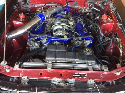

мелочевка меня уже не пугает а грм без набора ставил я головы не снимал и валы тоже только цепи их просто по меткам поставил и всеНиколай Пименов писал(а):Набор для сборки грм у тебя клубный был?
И на фотке ещё до полной сборки далко - там куча мелочевки ещё..

А так?Николай Пименов писал(а):Видимо сработает...цепной подход по меткам.
Пугает или нет - работы полно.

времени то прошло но установил я мотор только вчера за 8часовНиколай Пименов писал(а):тююю, так времени-то сколько уже прошло...

Интересно... А что у тебя с дросселем? Конструкция самодельная или как?

Я знаю что мустанг, но интейк то марковский.

Сам коллектор - естественно да, а вот воздуховоды и дроссель на них - кастом.
Re: помогите по мотору
Дроссель от Марка, датчик на нем - от 2110.Николай Пименов писал(а):Сам коллектор - естественно да, а вот воздуховоды и дроссель на них - кастом.
Интейк пришлось переделать - дроссель упирался в моторный щит, но это ни чуть не отразилось на работе, может даже и лучше стало [от Модератора - а вот это сомнительно, такой длины и сечения интейки нужно долго и нудно рассчитывать для корректной работы, как считается например 3/4й выхлоп].

Дроссель Марковский? А что за датчик от 2110? А трубки эти модные сам делал?

Как что за датчик - дросселя вестимо. По сопротивлению он вполне подходит, просто настраивать долго для корректной работы, и не удобно работать с этим на штатном месте датчика.
Трубы - ну в общем да, это самоделка, просто или из хороших заготовок, или хорошенько поработал над хромом после изготовления. Ничего невозможного.
Трубы это алюминиевые Пайпы с турбокита датчик дросселя стоит как на заводе для него приварена площадка специально с резьбой настраивается он у меня за 5сек достаточно показать программе где он открыт и где закрыт и все так как мозг стоит Megasqirt2 на нем можно всё самая толстая труба что в крыло уходит это нержавейка самоделка кому интересно бортовик на драйве естьНиколай Пименов писал(а):Как что за датчик - дросселя вестимо. По сопротивлению он вполне подходит, просто настраивать долго для корректной работы, и не удобно работать с этим на штатном месте датчика.

это мустанг, не марк. но в целом впуск конечно чистый кастом.
