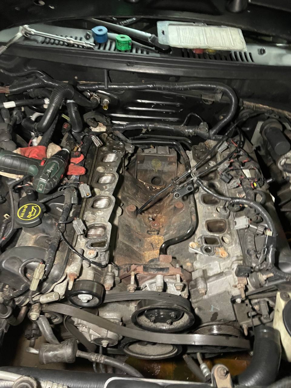

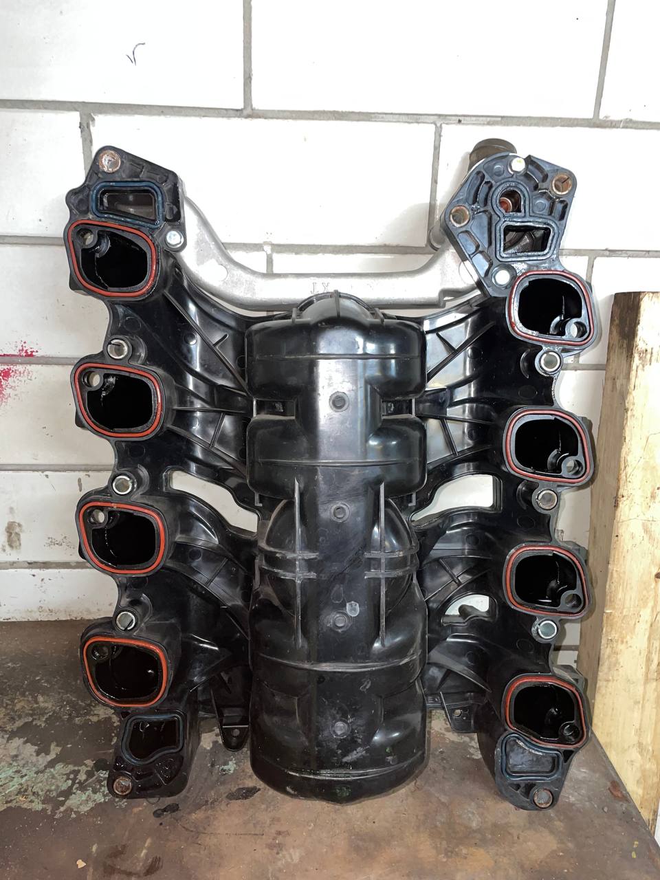

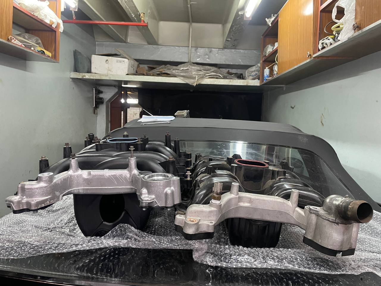

Дим, нашел. Те, кто собирал этого квазимоду, поставили Б/у впуск Дорман на герметик, поскольку прокладки не меняли. Я купил новый, оригинальный впуск. Буду собирать.

Там и дополнительные заслонки отключены, и чек на эту тему не горит. Обрати внимание.
Что то там в мозгах жуткое зашито.

Это не кобра мотор с 32 клапанами и заслонками. Простой 4.6 от КВ , родной мотор перекуп упер в нем ЕГР заглушен и, да программа залита дикая от настройщика Олега,которая будет удалена.

Помню что не кобра, но осталось в памяти, что фишки свободно болтаются не одетые на моторе, как раз в районе впуска, при этом чек не горит и вентилятор постоянно молотит.

Дим, последствия установки мотора от Вики 07 года. Там торчала фишка от колокольчика в развале и второго датчика температуры, что в блоке. Помимо этого, на машине мозги 2002 вместо 2000, что повлекло за собой переделку проводки под блок управления вентиляторами (он молотил постоянно). Если бы я дотошно смотрел эту машину, то не было бы у меня кабрика. Диски, обещанные к ней, хозяин тоже зажал, все ему некогда встретиться......

Оригинальный впуск поставил, даже динамометрический ключ ради такого дела купил современный. Очень не простая задача оказалась. Надо выбрать наиболее часто применяемое усилие (взял 10-60 Джонисвэй) . Попутно махнул маслосъемные колпачки, ох, скажу я Вам это и процедура..... Вырви гланды через жопу. Первый старт прошел успешно. На следующих выходных пихну новый кондей (все кроме радиаторов и фланца компрессора новое) ну и верну на место мозги абс, которые восстановили, заменив алюминиевые проводники на медные. Ждем сход снега и кататься.
