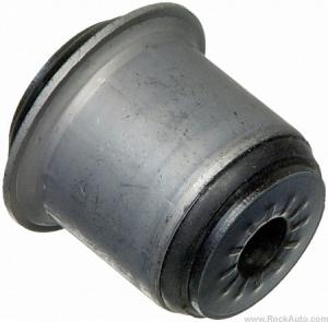

Хм коль какие правила?
Разбит вот этот
Который к стойке амортизатора я так понял
резинки тяг Вроде окей

Мда ...
этот то как раз то и не меняется :evil:

Стоп.
Меняются оба. И сама шаровая тоже. Нижний рычаг вообще весь разборный. Под прессом.
Под наблюдением. В каком положении подвески затягивали болты? То есть оба на самом деле в каком.

Коль правда меняются?
Вот это
меняется на
MOOG Part # K8604
Frt Susp; Lower; Arm To Macpherson Strut
Вроде не похож !
а затягивали само собой в воздухе :D
Ты скажи как нужно было?

Re: Марк штормит
Сообщение игрок » 13 сен 2010, 18:21
затянуть в воздухе, оставив виток-волвитка, а потом уж на стоящей на земле авто дотягивать до усера

Re: Марк штормит
Сообщение Николай Пименов » 13 сен 2010, 19:05
ВСЕ основные болты тянутся до конца - только под ПОЛНОЙ ЗАГРУЗКОЙ (пустым авто) на ОТКАЛИБРОВАННОЙ пневме.
MOOG Part # K8766 - действительно, теперь для Марков не числится (хотя раньше была).

Re: Марк штормит
Сообщение artmen » 13 сен 2010, 19:08
Коль MOOG Part # K8766
ОНо подходит для нашего рычага?
Спасибо

Re: Марк штормит
Сообщение Николай Пименов » 13 сен 2010, 19:14
А с чего оно не подойдет, если наш рычаг как бы не отличается от...?
А что, просто по виду незаметно (что это она)? Кстати, если не нравится Муг, есть ещё пару вариантов.
