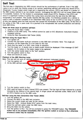

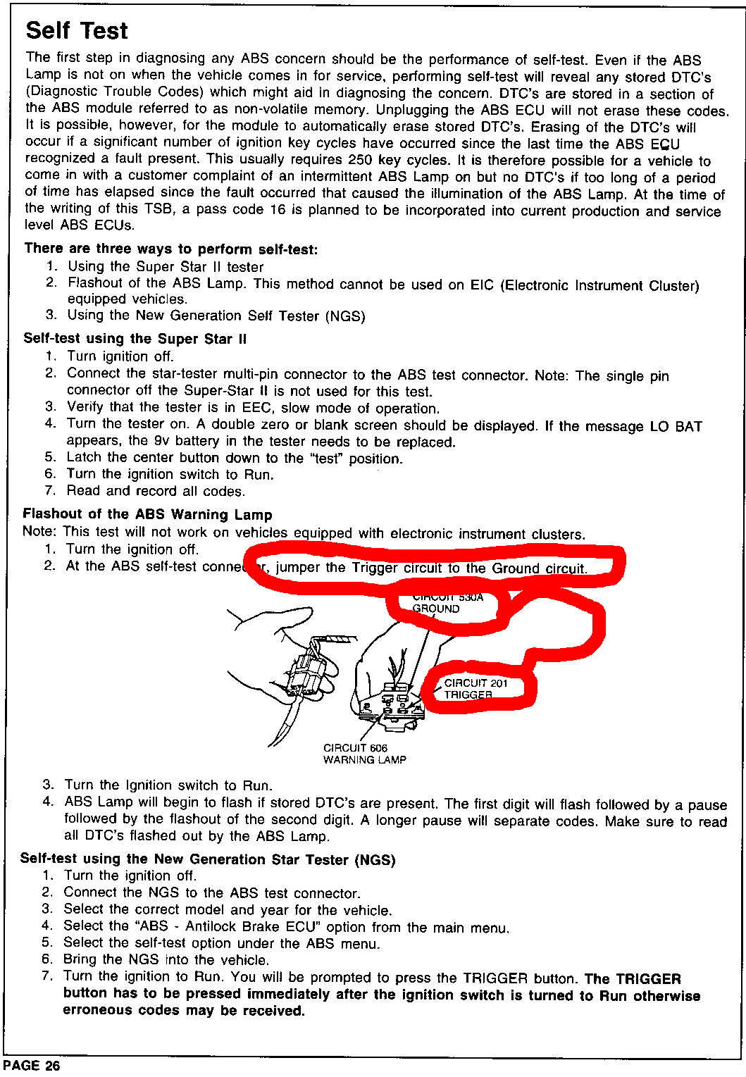

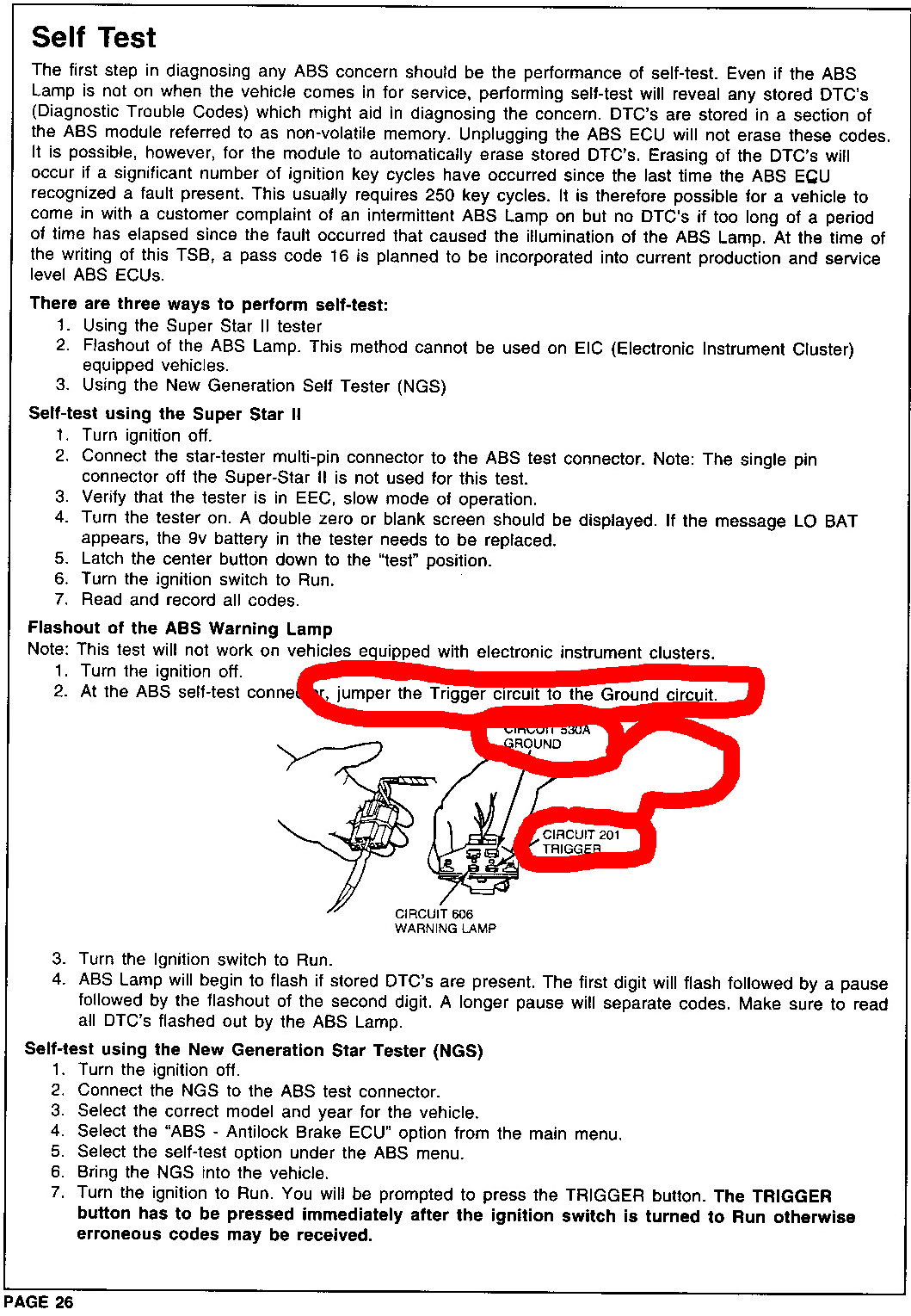

Если трекшн не работает, то надо смотреть ошибки абс
Re: Есть вопрос!Давай давай!
Хм, про двигатель я знаю, а вот как абс смотреть? Если быть честным, то Николай мне скидывал схему. Но я сломал комп и вот сижу с телефона и без схем xD
Скиньте описание с картинками, ааа?
есть только ПДФ, и сюда не лезет.
кратко - вот 1 листик, читай-переводи.
Вот,собственно, попытался провести тест над абс. Не получилось, никак не реагирует машинка,ничего не моргает. Абс точно работает-зимой убедился. Куда копать? Есть идея, что лампочка не рабочая,но как проверить эту теорию??
