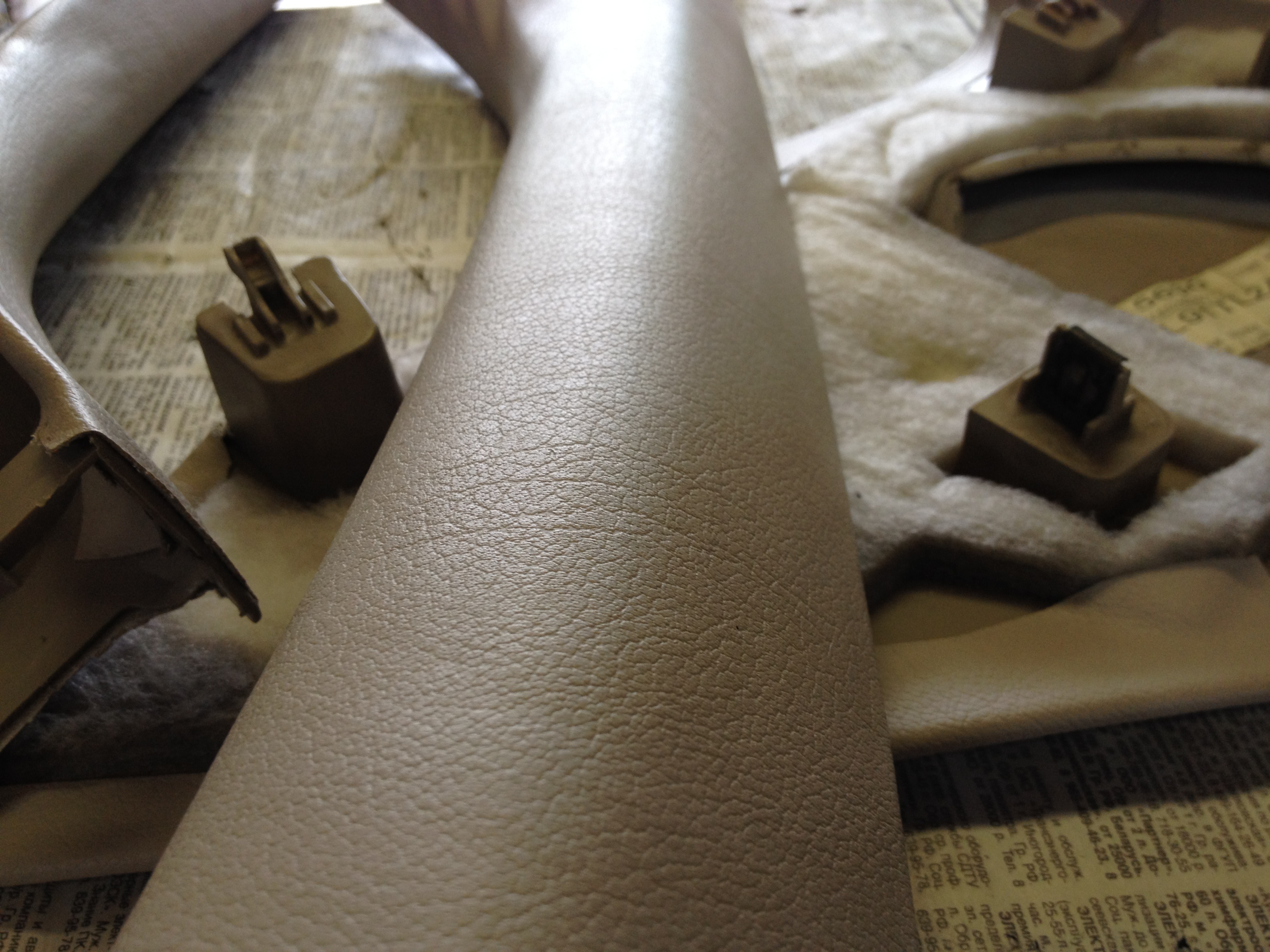

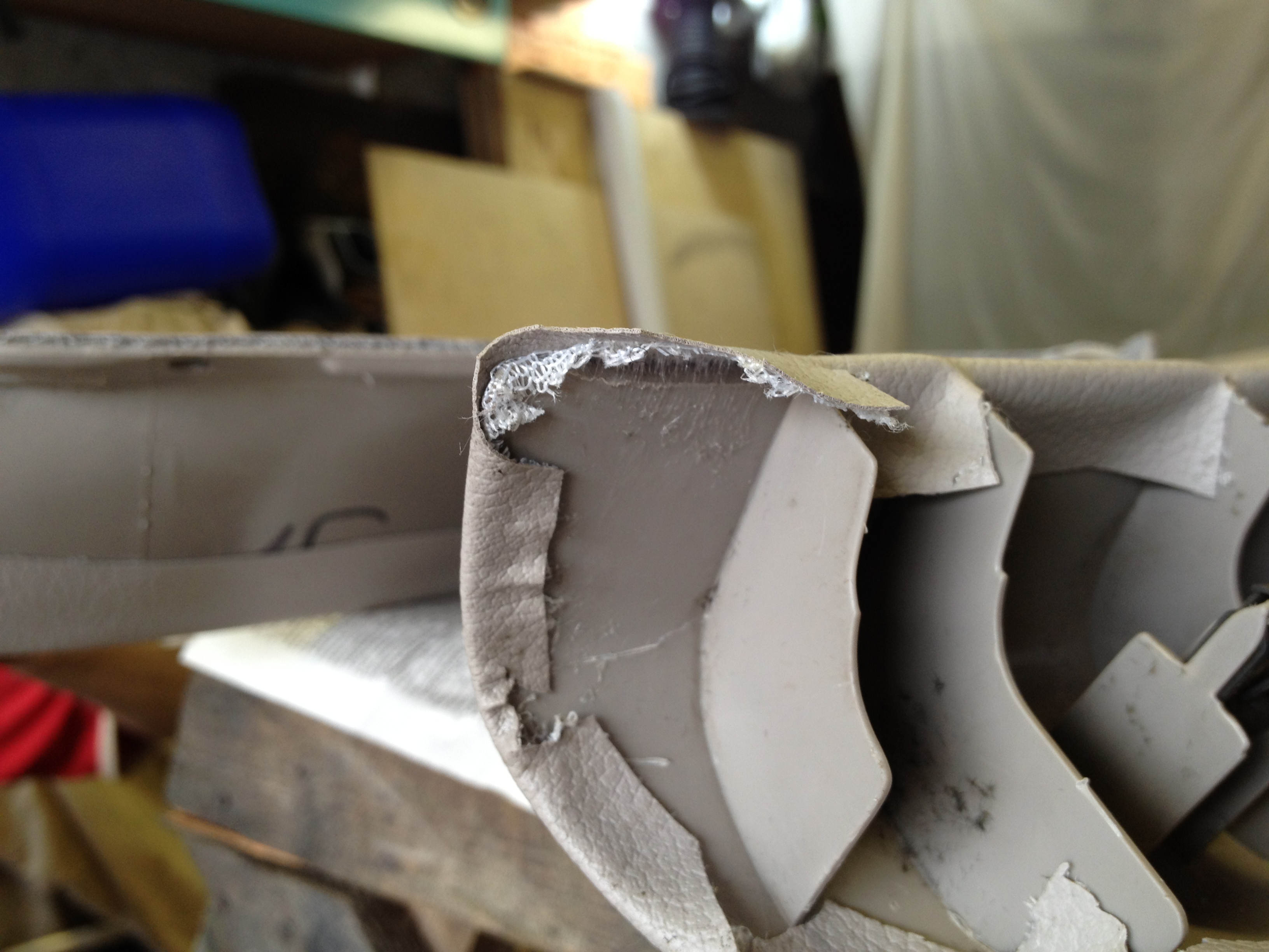

Попробовали работать с материалом, который под кожу с клеевым слоем.
Вывод - материал ДРЯНЬ. Полное дерьмо.
В тени в 30 градусов тепла клей "плывёт".
На ровных поверхностях кое-как ещё держится, а на местах, где был подтянут просто отклеивается от поверхности обрабатываемой детали. Если пытаться его хоть немного подержать начинает отваливаться верхний (лицевой) слой от подложки с клеевым слоем.
А что будет под прямыми слонечными лучами - завтра отпишусь (специально поэкспериментируем).
Помимо прочего, общая толщина материала оставляет желать лучшего: для того, чтобы обтянутое им изделие смотрелось эффектно, необходимо идеальное вышкуривание детали. Почти как под покраску.
Любая, даже самая мелкая неровность оклееваемой поверхности, отлично видна после обработки.
Выводы:
1. Материал явно не из мира автомобильной промышленности. Скорее для домашнего пользования.
2. Использование в автомобиле НЕ рекомендуется.
3. При высокой температуре плывёт клеевой слой.
4. Лицевой отделочный слой легко отделяется от армированной подложки с клеевым слоем.
5. Материал очень тонкий и требует очень гладких поверхностей.
Видимо по причине плохого клеевого состава, материал не рекомендуют греть феном.
Думаю, что при нагреве материал может тянуться больше, чем на 10%, но дерьмовый клеевой и подкладочный (армирующий) слои сразу себя покажут с худшей стооны.

Оклеивался пластик всех стоек - передних, центральных и задних - 6 штук.
Шкурить пластик формованный под кожу - то еще занятие: слишком высокая цена на выходе получится (если только для себя заморочиться, но для себя есть более простые и дешевые способы). А ведь эта дрянь стоит у Вас как космический аппарат!
Кожзам тянется хорошо. Как я уже сказал проблема в дерьмовых клеевом и армирующем слоях.
Здесь хоть шкурь, хоть не шкурь - бесполезно. Все одно клей плывет при температуре свыше 27 градусов. Фото сделал - в яблофоне лежат. Попробую закинуть сюда.
Вот фотографии.
Это деталь, которая будучи обтянутой пролежала ночь в гараже.

Вот такие неровности видны на обтянутых деталях из-за тонкого материала.
неровности 1
неровности 1

Отслаивание клеевого слоя на сгибах, точнее в местах напряжения материала.
Отслаивание клея
Отслаивание клея
Отслаивание армирующего слоя.
Армирующий слой
Армирующий слой
Одним словом - полное УГ.
