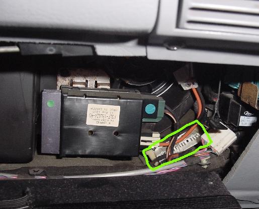

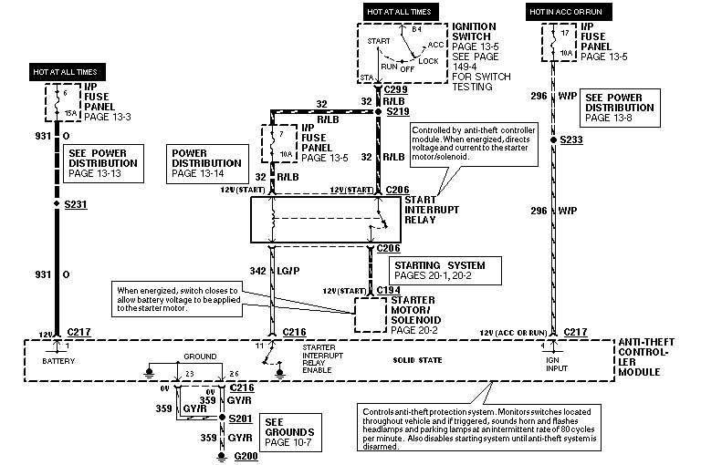

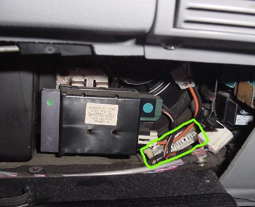

Разъемы выдерни из блока сигналки. Оба.
Блок сигналки - сразу под вентилятором климата, именно под кожухом вентилятора, а не мотора. Вроде как синий (цвета морской волны). В зоне вентилятора - он единственный с 2 (приблизительно одинаковыми) разъемами.
Затем закоротить защитное реле - оно слева в окне бардачка (открыть "до конца" - слева на металле реле с надписью Ford). Коротим естественно силовые провода, питание реле - на изоляцию. Распиновка как на обычных автореле: 30, 85 и всё такое.
Вроде всё.
Но сам не пробовал - поэтому "побочные ээфекты" могут быть любые, во всех связанных или несвязанных цепях (а блок завязан на свет, штатный сервис и некоторые другие). Прецеденты были...Но точно ничего не сгорит - при восстановлении разъемов и реле "глюки" прекращаются (если были).
Вроде всё.
