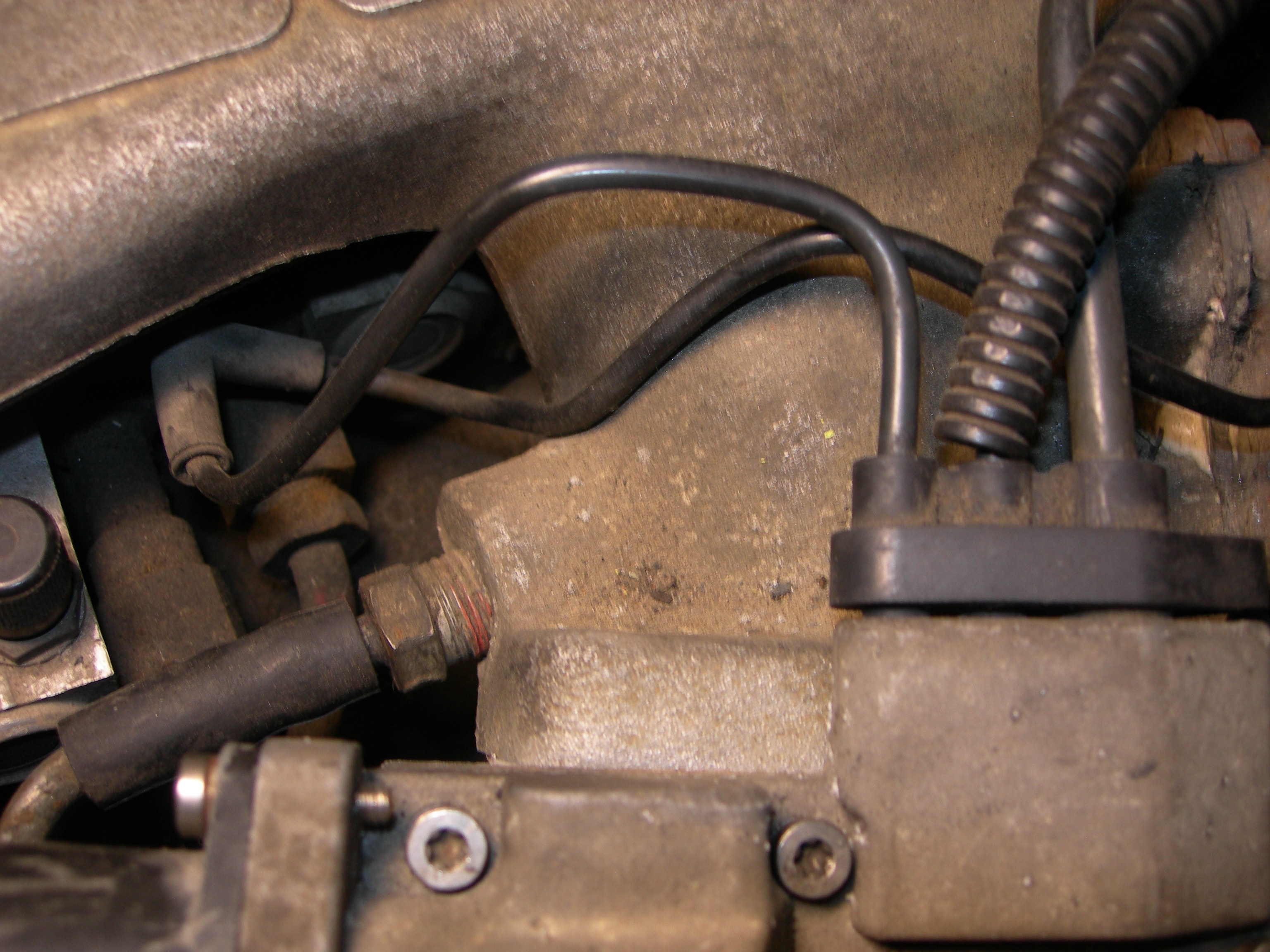

подскажите пожалуйста как правильно подсоединить вакуумные трубочки которые находятся на дроссельной заслонке

Мотор 3.1 л ?
Если да,то могу сделать фото с авто.

да буду признателен

Вот фотки как и обещал.

Вот ещё фотки

Спасибо большое а вот если напишиш какая к кокому датчику пошла будет шикарно а то я что там не поуму одна идет на круиз другая на клапан обратки с него еще кудато там если смотреть под капот стоят датчики или как их там один около геника другой справо около геника одна трубочка на другой 2 может глянеш и напишеш буду очень презнателен

Вот подписал

а с клапана куда идет ?

koshtek писал(а):а с клапана куда идет ?
Точно не помню,но вроде как на клапан ЕГР,сейчас посмотрю в книжке.

а на печку откуда вакум идет или у вас не так ?

Клапан EVAP от него идет на адсорбер.
На печку я не знаю откуда идет,не рассматривал.
Но думаю что от вакуумного усилителя тормозов.
По крайней мере у меня на Каравашке именно так.

спасибо а клапан егр это у нас хрень с право на впускном коллекторе стоит и идет на выпускной правильно ?

Вот он , клапан ЕГР.

спасибо большое а с клапана идет на абсорбер получаеться так проде

koshtek писал(а):спасибо большое а с клапана идет на абсорбер получаеться так проде
судя по вакуумной схеме,то именно так.
