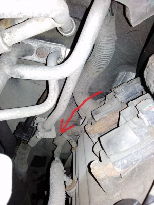

Такой вопрос нарисовался:

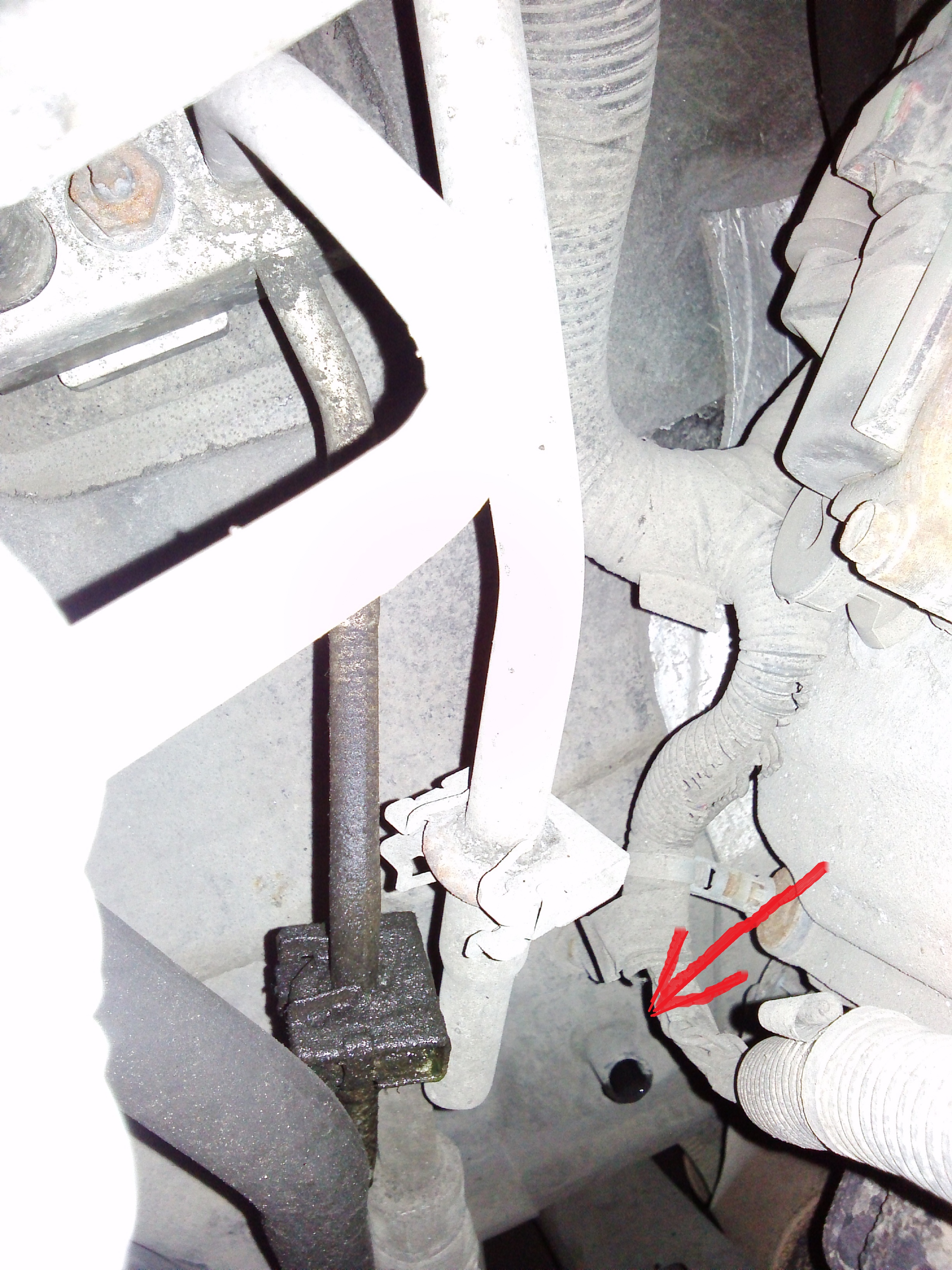

Подъехал к дому вчера, смотрю под машиной лужа, проверил что за жижа, оказалось обычная вода. Нашел место откуда течет.
Какие будут мнения? что это может быть?
взгляд в подкапотное пространство, левая сторона двигателя. Тут еще не видно эту трубочку. Она прячется за шлангами.
Какая странная течь

Даю подсказку: какие трубки от внутреннего блока сплит-системы выводят наружу здания (и загибают вниз)?

Тоже всегда перепроверяю не бенз или тормозуха вытекла на запах)

Re: Какая странная течь
Если жидкость не вонючая(без запаха),не липкая,не скользкая ничего такого.Конденсат,просто вода.
без запаха, и вкус вода. Тоже подумал что кондей, но просто много вытекло, грамм 200 точно
Угол наклона и прочее.Не беЗпокойся одним словом и заПей
