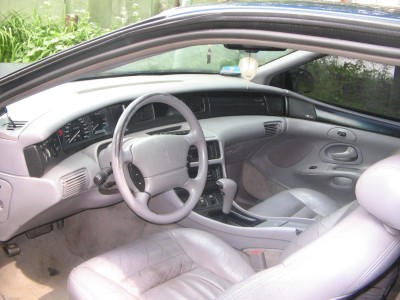

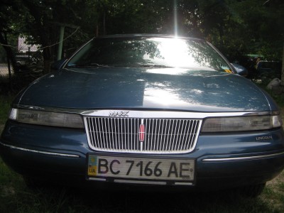

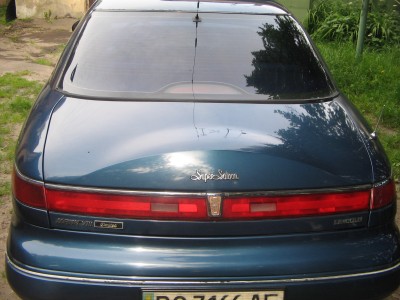

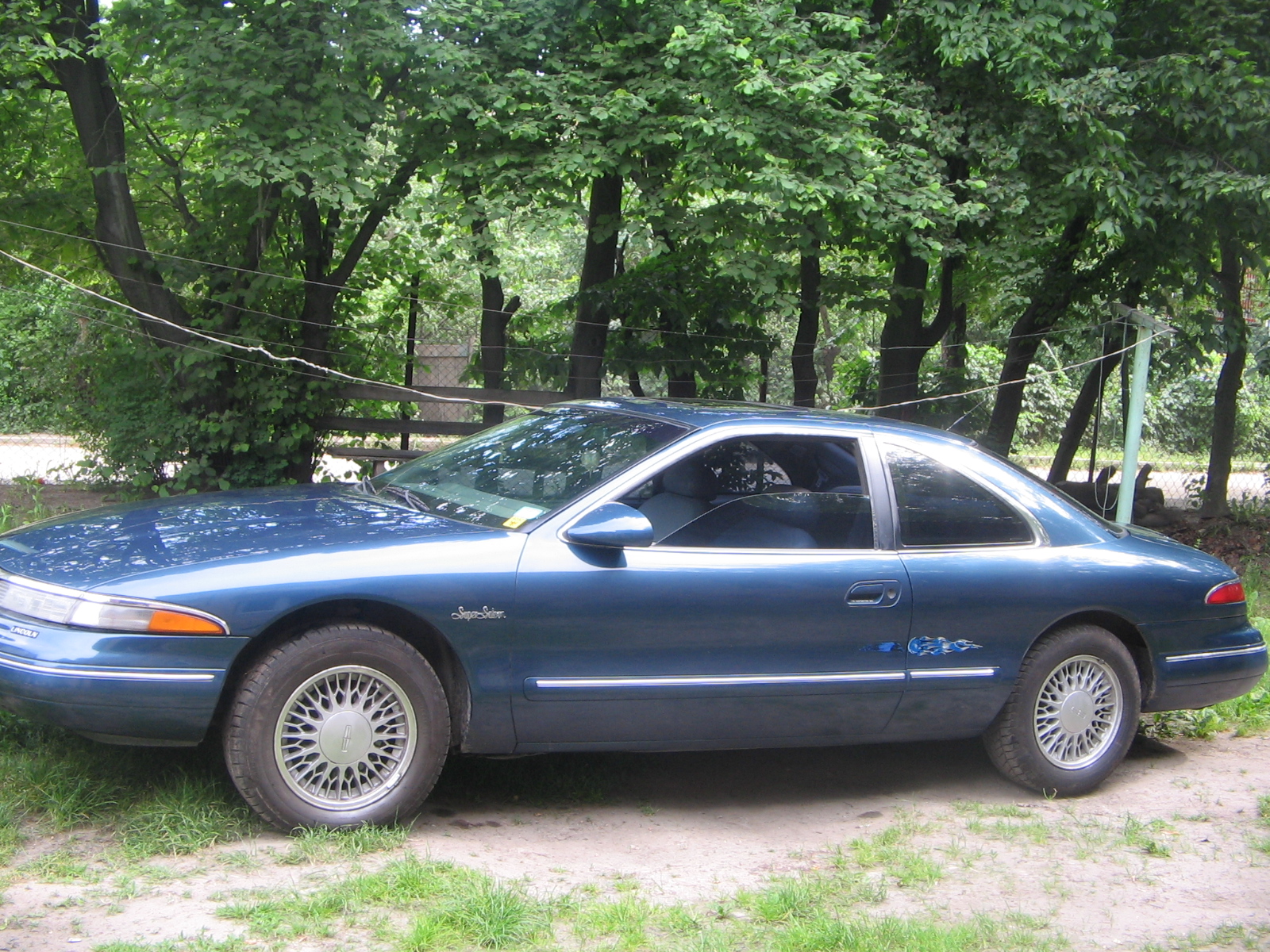

Вот прислали фотки Марка которого предлагают за 8 кусков. Мужик говорит что не пашет люк, и музыку свою засунул и что то там не пашет тоже. И пневму он сам кнопкой то включает то выключает из салона (тоесть надо включил подкача, выключил) я так понимаю что так быть не должно, она ведь автоматическая. И на стекле трещина 10 см. Что скажете?

А что сказать? На фото - экземпляр средней ушатанности с некоторым колхозом. Про пневму - чушь какая-то...

KMS писал(а):А что сказать? На фото - экземпляр средней ушатанности с некоторым колхозом. Про пневму - чушь какая-то...
Как я понимаю там стоит пневма на все 4 колеса и работает она полностью автоматически, управлять ей нет возможности, да? Если же правда то о чём он говорит, значит там наколхозили основательно?

какой "Г" так испоганил Марка???? такого колхоза я никогда не видел :twisted:

И вправду нафиг на марк прилепили шильды от тоёты? колхозниги. :D

Сообщение М » 21 июл 2008, 18:18
Среди марководов есть отдельная категория граждан, которые из разряда и на х.. сесть и рыбку съесть.
Есть мнение, что если пневму держать в отключенном состоянии, то она типа меньше изнашивается (чушь редкая), но ваш владелец, похоже, представитель данной категории. Так вот, в багажнике есть штатная кнопка отключения пневмоподвески, скорее всего в салон она и перенесена.
Проверьте, включите кнопочку (включения пневмоподвески) в салоне и прогоните штатную диагностику через калькулятор (клавиатура на торпеде, кнопка вторая с права с надписью "чек") если на экранчике помимо прочих багов загорится "аир райд ОК" то я прав, а если будет писать "Чек аир райд" то колхоз более глубокий и удалением одной кнопки вы не обойдетесь.

Пообщался с человеком который знает этот Марк, сказал что не стоит связываться, машина еле живая. Короче вариант отпадает.
