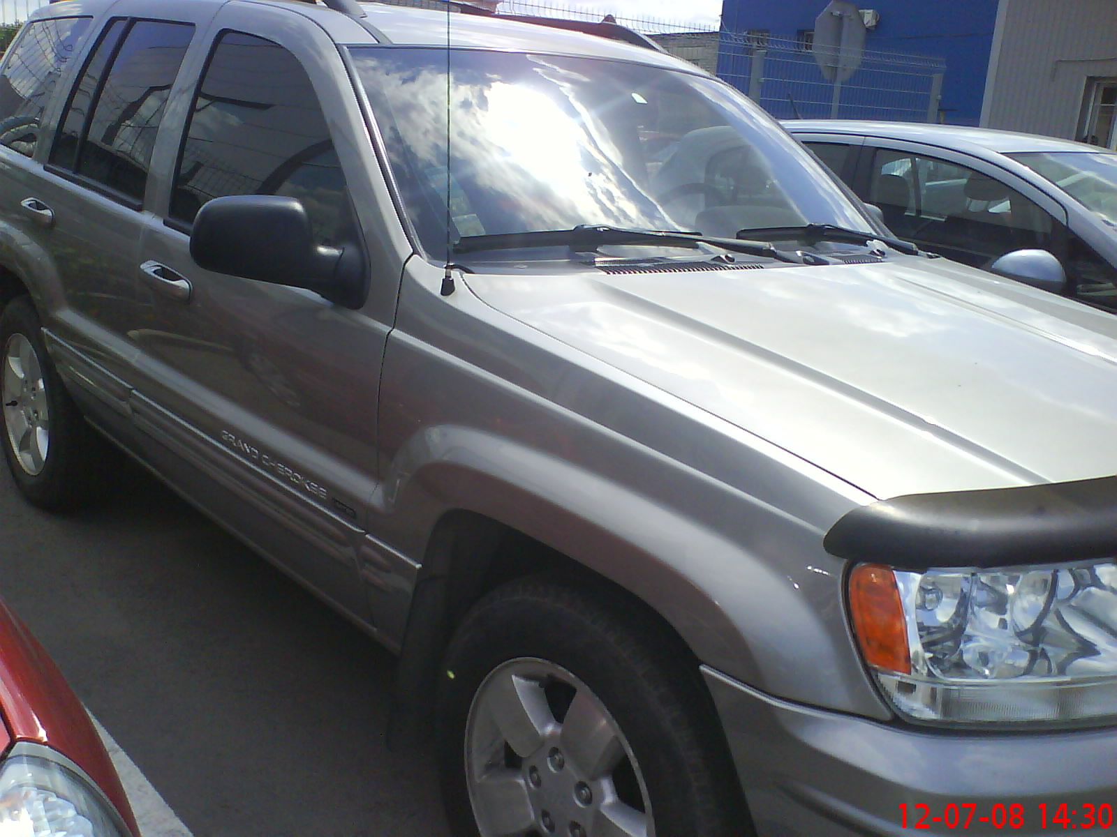

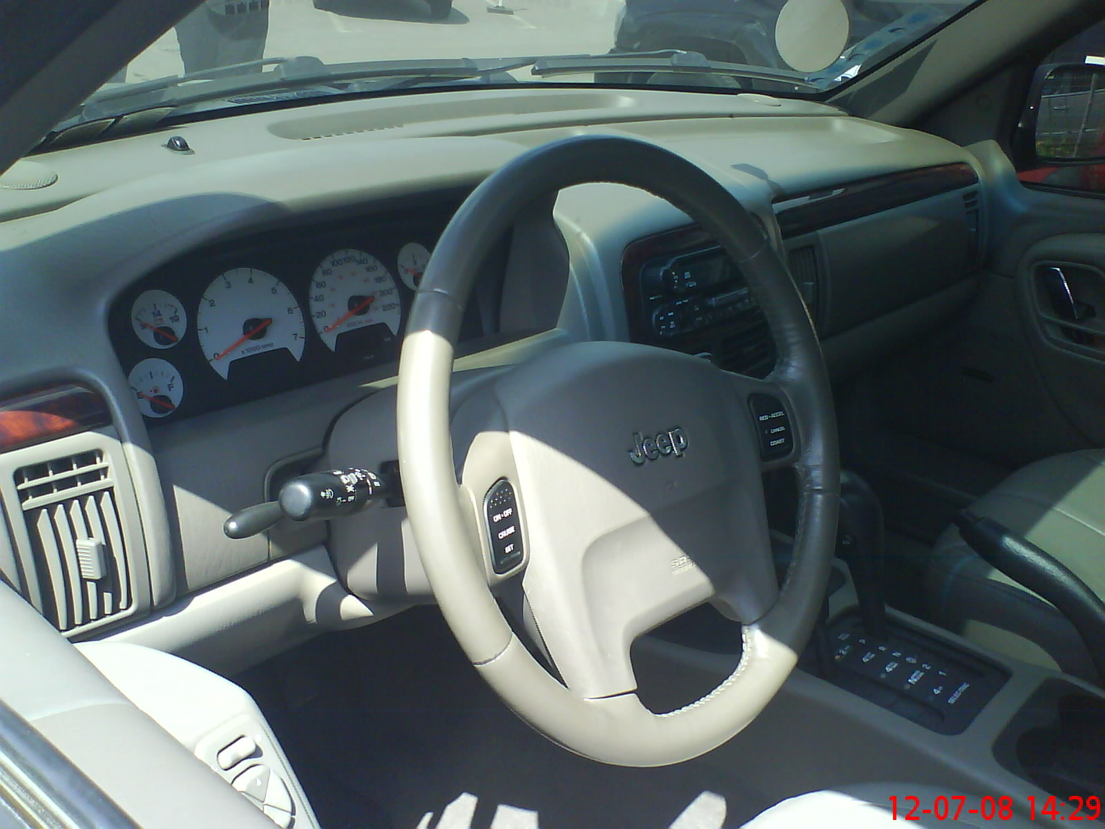

Наконец то могу похвастаться :D - забрал таки WJ
Авто 2001 г в 4.7 Select track Limited
Впечатлений море:
+ Быстро
+ Быстро быстро
+ Просто самолет :o
+ много кнопочек (климат, все электро, и тд)
+ Коробка не дергает
+ Хорошо тормозит (думал будет хуже)
О грустном
- Горит чек Р0456
- Болтает при рулежке (особенно невнятная задняя подвеска)
- глючит ксенон(иногда после запуска двигателя одна из фар начинает мигать как будто установлен стробоскоп)
- на показания компьютера ( расход топлива) смотреть противопоказано :D
Фото с телефона так что качество не супер.
