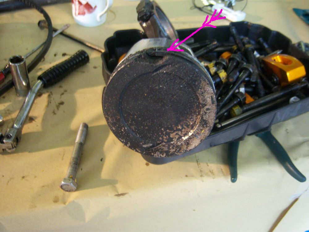

расскажу я вам свою историю с бензином
эксплуатировал я мотор GM 7.4 л на своем катере.
Движок был собран в компании, которая специализируется на движках High Performance
о не учли одно обстоятельство, что бензины у нас разные, я тоже не очень то на это обратил внимание.Поскольку они мне сказали, что слегка задавили движок с учетом нашего плохо бензина...и дали рекомендацию использовать 92 бензин.
Прошли два года - т.е. два лета - двигатель отработал порядка 45 часов, стал я замечать, что сложнее стал заводиться...да и мощность перестал выдавать, скорость упала, пока в один прекрасный момент он не пукнул и стал работать на 7 цилиндрах. Слава Богу, в это время тут присутствовал мой ам. механик.
Вскрытый двигатель показал, что он постепенно прожигал один поршень, пока не прожег его окончательно - детонация.
Титаническими усилиями, с учетом доставки з/ч из США за неделю двигатель восстановлен и перенастроен, обогащена смесь, снижена температура блока, сдвинуто назад зажигание и рекомендация, использовать как минимум 95
Вот вам история про наш бензин. На авто такое будет дольше происходить, все таки мотор в катере работает почти всегда на высоких оборотах более жестких условиях , чем на авто.
В свой авто лил до этого тоже 92, теперь перешел на 95 ultimate!!!!

пока суть да дело...проверили вновь собранный мотор на стенде
1. детонация на 95 бензине значительно меньше.
2. может в нем и есть какие присадки...на свечах это никак не сказалось. проверили после 10 часов работы каким то прибором. свечи выбрали "холодные"
3. в случае чего поменять свечи значительно дешевле чем перебирать двигатель.
Так что я сделал для себя вывод и на основе фактических данных - 95!

Вот уж странное утверждение.....мотор не стоковый...но это как раз и характеризует бензин...кстати как вы определяете конкретного поставщика...каждый раз на заправке выяснсете кто поставщик..выясняете какие характеристики бензина, его параметры...и как тщательно моются емкости под него на заправках...
Смею вас уверить...что для своего мотора я не сливал бензин из баков грузовиков..))))))))))))))
а то что он не стоковый...только доказывает....то что с моим произошло за 50 часов..а это приблизительно 5000 км по дорожным меркам.....со стоковым произойдет за 30-40 тыс км.
Кстати - мне пришлось судить соревнования катеров Класс 1 на Химкинском водохранилище 4-6 июля. Так туда поставлялся для болидов отборный российский бензин с октановым числом 100!!!!!!
Так в процессе тестовых заездов и во время соревнований у итальянского катера и норвежского вышли из строя двигатели!!!!!! Из-за качества бензина - разрушение двигателя и прогар от детонации.
Вот и делайте выводы....а не уповайте на стоковость...стоковый наеб**ся просто позже...)))))))))).
уж если даже для ПЕРВЫХ соревнований в РФ мирового уровня не смогли обеспечить топливо нужного качества.....то что мы заливаем в свои моторы......
