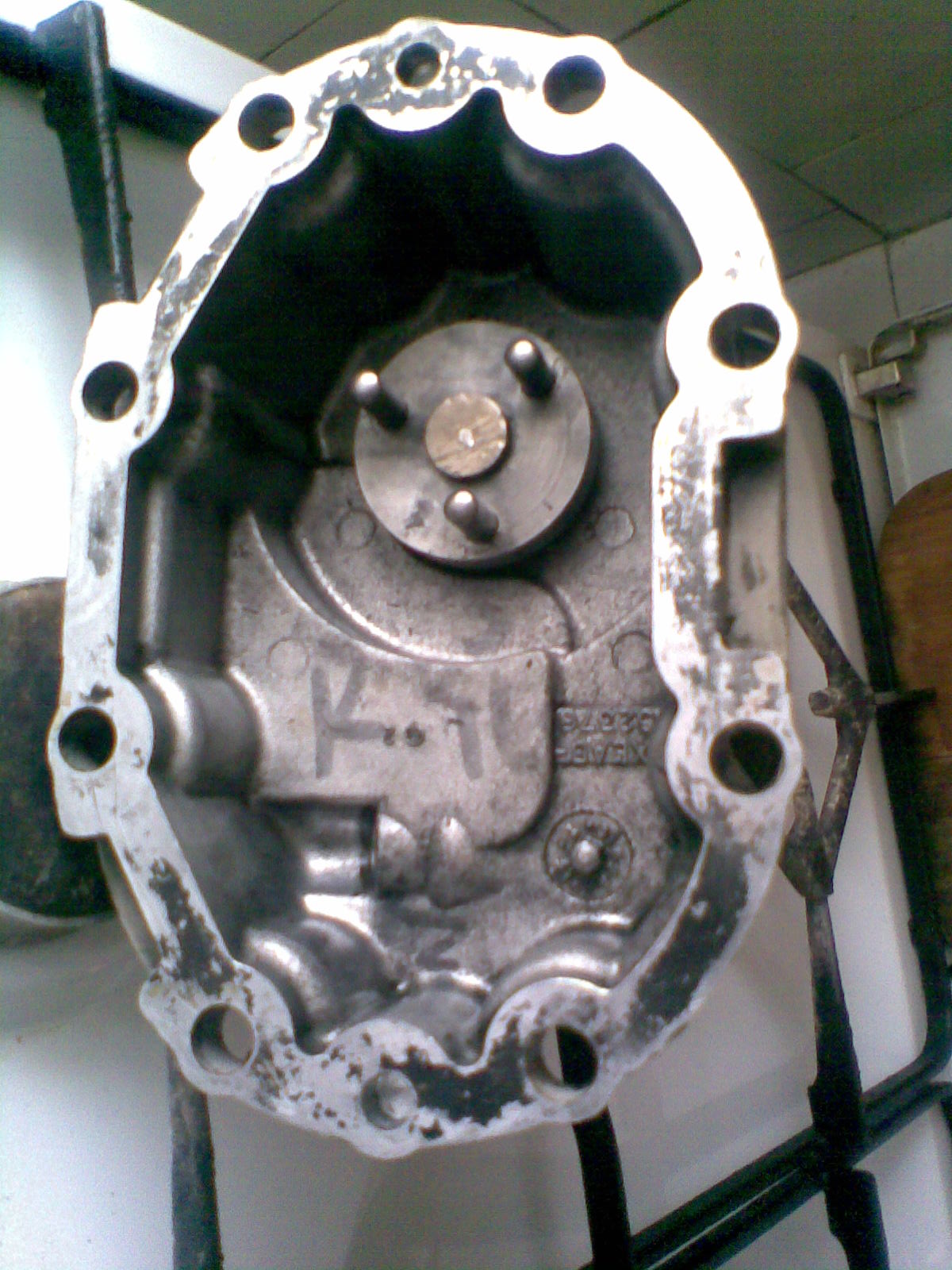

AlexRIV » 29 янв 2009, 13:32
нус...продолжим. -не знаю в какую сторону вал вынуть,вперед,где шкив был или назад где тот вон колесик с тремя штырьками.если выбивать вперед,колесик в отверстие не пройдет(может он снимается?-попробовал-не получилось),пробовал назад,бил со стороны шкива,по той вон гайке,тоже безрезультатно. Кто знает как правильно?

Quadra » 29 янв 2009, 14:57
Саша, а там вообще люфт есть? Если нет, накуя? Только игольчатые подшипники меняй.

Николай Пименов » 29 янв 2009, 15:28
Выбивается ударами 20 кГс, стучать туда, где был шкив, соответственно та "колесик с 3 штырьками" как была жестко на валу так и останется.
Насчет необходимости разборки: может, и правда не надо, я не авторитет. Сам бы сделал, ибо отсутствие люфта не говорит об остаточном ресурсе ничего.

AlexRIV » 29 янв 2009, 17:56
люфта нет,но масло наружу через сальник течет,так что полюбому вал снимать,а подшипники уж заодно,чтоб через год-два не возвращаться.
