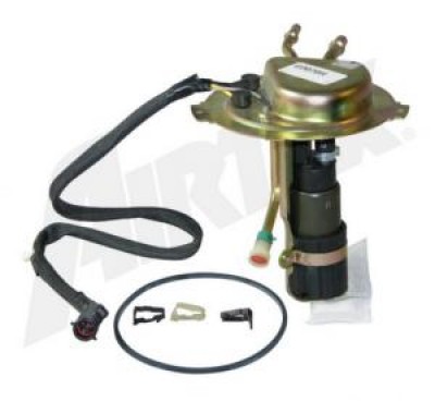

Друзья посоветуйте а,можно отдельно взять датчик?
Или какой насос лучше всего в сборе с татчиком
Вот этот в сборе уж совсем загнули 225$ :shock:

В сборе новый оригинал докуя стоит
Купить бы например вот этот
http://cgi.ebay.com/ebaymotors/_Car-Tru ... .m20.l1116
Нормальный будет?Только я понял он без датчика :wink:

проблему решит замена арматуры бензонасоса. Я не знаю продаётся ли она отдельно от самого насоса но причина в том, что потенциометр, что связан с поплавком металической штангой проносил дорожки. теперь он будет нещадно врать из-за прыжеов сопротивления, ведь по сути это обыкновенный реастат. Уупи новую арматуру и будет тебе счастье. На проводку не грешу так как на Форде она надёжная. Если конечно горе мастера не колхозили.
