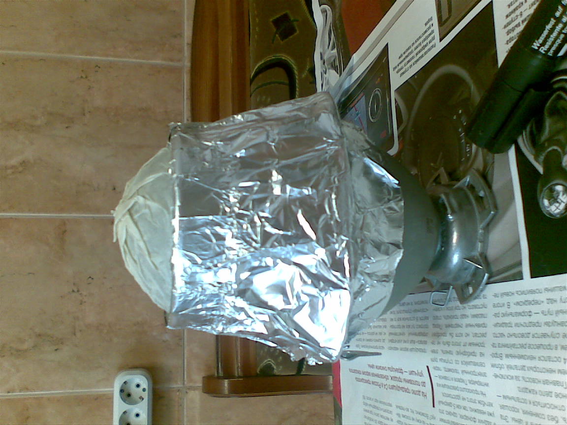

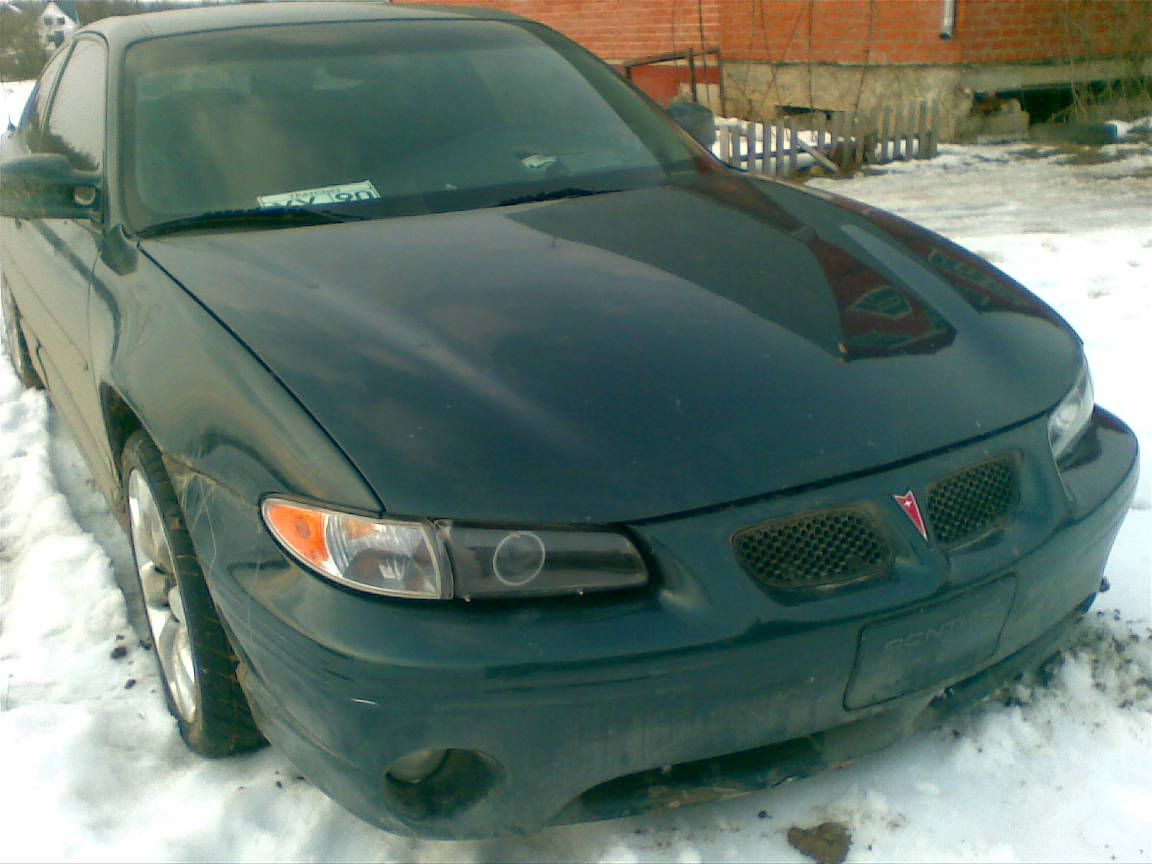

Ну говорить о том что у америки слабоват свет, думаю, не стоит. ТАк вот еще на мустанге (на форуме кто то выкладывал) хотел поставить биксенон. Китай с раздельной оптикой никак не хотелось ставить, все равно не светит. Вот и решил я вмонтировать в свой новый автомобиль биксенон.
К тому же я работаю у официального дилера GM и разбитых фар хватает.
За основу взял биксеноновые линзы OPEL ASTRA H.
Вот какой процесс получился. Все достатчно усложнялось маленьким размером самих фар (в отличии от мустанга)

В итоге получилась такая вот конструкция

Вот вчера купил комплект ксенона и на следующей неделе буду продолжать. Естественный вопрос, как правильно выставить линзу.
Однозначно ответить сложно. Ну во первых у моего автомобиля очень большые регулировки фары, во вторых перед тем как ломать корпус я сделал несколько пометок на корпусе о плоскостях в которых стоит лампа, плюс помогают выступы на стекле фары, те самые которые мешают ее полировать.
Конечно это очень пробный экзымпляр.
Вторую фару буду центрировать на автомобиле, пережде чем крепить линзу корпусу
