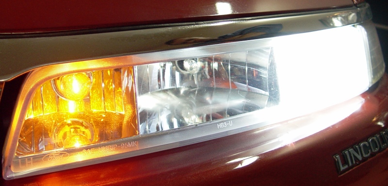

Качество света будет зависеть от инсталированых линз, температуры ламп и изготовителя ламп. А по поводу внешнего вида, да согласен... но чем-то одним придется жертвовать, или хороший свет, либо хороший внешний вид. Кстати, видел инсталированые дополнительные фонари за решетку радиатора.Николай Пименов писал(а):И даже так свет должен получится хуже, чем у Лексуса трехлетней давности! Всё же есть некоторые конструктивные ограничения... Но как хорошо выглядят эти "глазки щелочкой"!

Ну да, а езда на ощупь конечно метод...Николай Пименов писал(а):Инсталляция линз вообще не рассматривается - это не метод..
Все субъективно.. кому ужос, а кому нормально, я не стал ставить, хотя и рассматривал такой вариант.Николай Пименов писал(а): А фонари за (или в) решеткой радиатора - видел, полный ужос.
Мне кажется, пусть автор поста сам для себя решает.

А про "кардинальное решение вопроса света" - это кому чего, новенькие ксеноновые блоки + 9005-5500 (кельвин) + (неизвестно пока какие)-4300 (кельвин) - думаю, светит не хуже линзованного [первое-дальний, второе-ближний]. Также имеются опции "светодиодные лампы", "ксенон 42 и 50 ватт" и т.п.
[quote="Николай Пименов] А про "кардинальное решение вопроса света" - это кому чего, новенькие ксеноновые блоки + 9005-5500 (кельвин) + (неизвестно пока какие)-4300 (кельвин) - думаю, светит не хуже линзованного [первое-дальний, второе-ближний]. Также имеются опции "светодиодные лампы", "ксенон 42 и 50 ватт" и т.п.[/quote]
Линза даёт правильное направление света, а так же создаёт четкую границу между светом и тенью. Никакой суперксенон в обычной марковской фаре никогда не будет так светить.

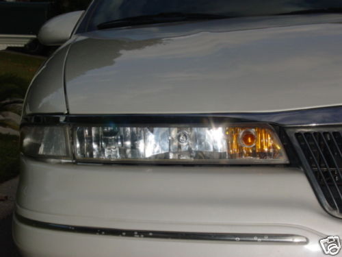

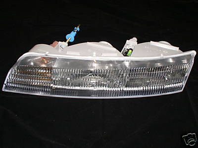

Ооу спасибо вам друзья !!!
Я фары купил на ебее ,не нулёвые но живые
Честно говоря на данный момент хотел пока просто поставить ксенон
Чтобы хоть немного улучшить свет,если результата не будет вовсе
То попозже всё-же куплю новые фары!
А за решетку я давно поставил галогенки,но один хрен не видно нифига
Попробуй отловить LSC фары, правда там лампа звезданутая на них идет, цоколь 9500... найти новые, миссия невыполнима, а цена за б\у от 100$... но говорят свет типа есть, Николай купил давно но все не хвастается...artmen писал(а):Ооу спасибо вам друзья !!!

Насчет формирования светового потока, светотеневой границы и прочего: со всем соглашусь, но поставлю всё равно ксеноновые родные фары, и думать и прожекторах даже не буду. Не упертый, просто это не метод - это полностью новые фары, просто выглядящие похоже. А фары приличные разрабатывают люди несколько иного уровня, чем я или мастерская какая.
ИМХО Если ездить только по городу с редкими выездами в пригород, то родных с обычным ксеноном за глаза, а вот если предпологаются дальние поездки по трассам, то надо что-то решать... я много на марке ездил по трассам, ну не видно же нихрена.Николай Пименов писал(а):Не хвалится, потому что не поставил исчо - лампочку колхожу.
