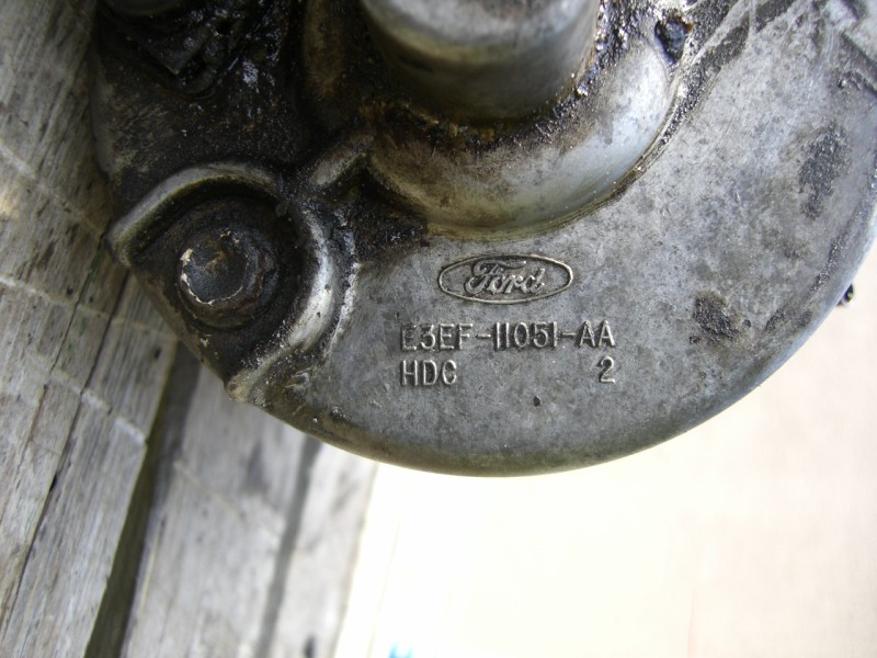

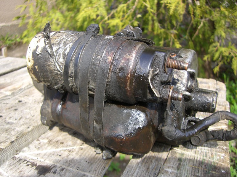

Eddie » 27 апр 2009, 14:52
Граждане и товарищи!
Тему можно закрыть.
Проблема была в колхоженном стартере, который был раза в два больше оригинала.
Фотки ниже.
![starter 002 [800x600].jpg (216.6 КБ) 1795 просмотров starter 002 [800x600].jpg](./download/file.php?id=8457&t=1&sid=5e83deef29b2bd1020fdf96b93f8667f)
![starter 005 [800x600].jpg (192.72 КБ) 1791 просмотр starter 005 [800x600].jpg](./download/file.php?id=8456&t=1&sid=5e83deef29b2bd1020fdf96b93f8667f)
![starter 006 [800x600].jpg (172.69 КБ) 1794 просмотра starter 006 [800x600].jpg](./download/file.php?id=8455&t=1&sid=5e83deef29b2bd1020fdf96b93f8667f)

Eddie » 27 апр 2009, 18:41
Ещё как крутил!
Я с ним два с половиной года проездил(купил уже с ним).
Чтобы его снять, пришлось снять вентилятор радиатора.
![starter 006 [800x600].jpg (172.69 КБ) 1790 просмотров Белое, надетое на втягивающее, это кусок пластмассовой бутылки.](./download/file.php?id=8463&t=1&sid=5e83deef29b2bd1020fdf96b93f8667f)
- Белое, надетое на втягивающее, это кусок пластмассовой бутылки.
![starter 007 [800x600].jpg (212.29 КБ) 1796 просмотров starter 007 [800x600].jpg](./download/file.php?id=8462&t=1&sid=5e83deef29b2bd1020fdf96b93f8667f)
![starter 008 [800x600].jpg (151.68 КБ) 1792 просмотра starter 008 [800x600].jpg](./download/file.php?id=8461&t=1&sid=5e83deef29b2bd1020fdf96b93f8667f)
