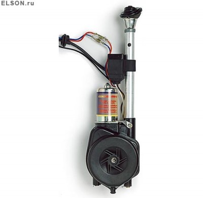

выбрал вот антенку metra 44-PW22 производитель утверждает что для моей машины...Что скажите???
Вот только думаю куда конектить этот дивайс? может непосредственно к заднему динамику? соответственно по идее при включении головы напряжение пойдет на колонки и должна сработать антена и на оборот...
Поделитесь своими плиз своими домыслами...

а че заморачиваться то? - у меня во всех трех машинах антены автоматические уже как говорится в базовой комплектации :D ...
... только вот идея с питанием ваша - не верна. - на любой даже не совсем современной магнитоле есть соответствеющий провод который идет на активную антену - он то и включает ее когда включается магнитола и соответствено выключает.
Я не знаю что у вас за колонки... но на них не подается питание в том виде что нужно антене :)

если выложу фотку головы или скажу модель подскажите что это за провод?
а хочется просто такую :D ... у меня стоит штатная антенна высотой 1,5 м или что-то около так вот как в гараж заезжаю она упирается в пролет ворот...РАЗДРАЖАЕТ...
Сообщения: 8053
Сообщение El'Dorado » 08 июл 2009, 10:50
Провод голубой (синий) с белой полоской. В любой магнитоле.
Сообщение GoaD » 08 июл 2009, 11:12
этот провод питает реле, которое переключает + на - на антенне и наоборот

Если я правильно понял красный провод - это провод постоянного питания. его надо конектить с синим с белой полоской проводом на магнитоле. но есть еще зеленый у антенны который нужно конектить к выключателю громкости (он же включатель магнитолы).
Правильно?

я если честно не помню... но помню точно, что в инструкции к магнитоле все четко в картинках расписано что куда цеплять и какие провода соединять и к антене тоже...
... есть предположение что в инструкции к антене тоже все будет разрисовано :)
