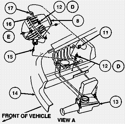

Короче решил я снять компрессор подвески, попробовать разобрать и отремонтировать, ну за одно думаю убрать всякие там резонаторы, хочу чтоб марковка урчала :) (2 уха нафиг, третий ух маленький резать не буду, жалко :) ) Вопрос, насколько это критично для работы двигла?
Вот здесь америкосы пишут про это: http://www.lincolnsofdistinction.org/vb ... sor+remove Потом в планах поставить нулевик k&n.

Сообщение GoaD » 31 июл 2009, 09:49
Точно там, видать до тебя уже кто-то натюнил :D :lol:

Сообщение GoaD » 31 июл 2009, 09:56
Вот оно ухо слона... :D

Сообщение GoaD » 03 авг 2009, 10:43
Ну во первых даже спецы советуют это ухо нах выкинуть как не особо нужное :D Вчера ипался с этим резонатором под №13, болты заржавели и проворачиваются, в итоге один сломал, второй пришлось греть так что расплавил пластик резонатора. Снял компрессор, буду седня посмотреть, там с виду все разборное.
