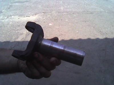

Короче начало сочиться масло в районе хвостовика
Вскрытие показало что имеется выработка вот на этой хренатени
Отсюда вопрос,имеет ли смысл сделать на заводе напыление и шлифануть,либо строго брать новую деталь?
У кого может была подобная проблема?
Втулка в кожухе хвостовика стоит новая ,сальнику не удаётся держать масло

ИМХО купить новую и забыть.

Да, такое в продаже исть. И ещё сальник точно именно тот? Может, близкий, т.е. зазор на 0,5 скажем лишнего?

Мне когда АКП перебирали,Всё менял и ставил только оригинал
Новая эта хрень 190 бакофф стоит
А вот стоит ли её новую брать ?вот и думаю :(

Ну хочется попробовать напылить, попробуй...
Сообщение Николай Пименов » 05 авг 2009, 15:30
Скока-скока? 109 на Партс.ком...

Сообщение artmen » 05 авг 2009, 15:32
Хм это да
но это будет долго
Это цена если я куплю у себя в Украине :wink:
А ссылочку таки дашь? :)
Сообщение Николай Пименов » 05 авг 2009, 15:34
www.parts.com код детали F4SZ4841A

Нашел человека ,который может мне на заводе всё это проделать
Но он убил меня вопросом сколько микрон и какое его делать
Скользящее? :shock:
Я хрен его знает
:?: :lol:

Давайте без саодеятельности, а? Если не знаем, давайте не будем делать (неизвестно что)!

Вообщем поробую...
А нет ,так куплю эту хрень и всё :)
Сообщение Николай Пименов » 06 авг 2009, 21:47
А сколько у неё должен быть диаметр знаешь? А чистоту поверхности? А допуски? Не майся дурью, а?

:D Нифига не знаю
Но осталось же на металле живое место
Вот по нему разве что
Сообщение Николай Пименов » 06 авг 2009, 21:52
Партс.ком!!!
