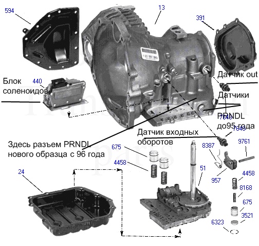

Для начала на диагностику.Калдометр писал(а):Никто не сталкивался с этими коробками
А потом будет понятно что делать дальше.
В этих коробках может быть проблема снаружи коробки,а может быть и внутри.
Снаружи:блок соленоидов,датчики оборотов входных и выходных,разъем датчика PRNDL,и т.д.
Так что диагностика рулит.

А где снаружи на этой коробке находится блок соленоидов и датчик PRND.А то сегодня полчаса на яме просидел только два датчика увидел(входные и выходные обороты похоже)

Блок соленоидов находится под крышкой, которая обычно сопливится у них, наружи соленоиды не торчат.

Re: Проблема с Акпп на крайслере Цирус 1995г
Вот картинка.Калдометр писал(а):А где снаружи на этой коробке находится блок соленоидов и датчик PRND.А то сегодня полчаса на яме просидел только два датчика увидел(входные и выходные обороты похоже)
Всё подписал где что искать.
Dima писал(а):Блок соленоидов находится под крышкой, которая обычно сопливится у них, наружи соленоиды не торчат.
Крышки(термозащита) ставились на старые модели,а сейчас без крышек.
Блок соленоидов стоит снаружи АКПП,прикручен тремя болтиками М6.
95г - это не новая модель,а вот коробка может стоять с датчиком PRNDL после 96года.Dima писал(а):А 95 г это новая модель?
И блок соленоидов может быть поменян.

С чего бы это?alexauto2005 писал(а):95г - это не новая модель,а вот коробка может стоять с датчиком PRNDL после 96года.Dima писал(а):А 95 г это новая модель?
Предполагаешь что на этом авто стоит акпп не его года?
