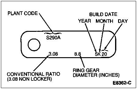

кто знает где стоит эта табличка?

Как где? На "тыковке" прикручена, под один из болтиков (вроде видел там нечно такое). А что ты на ней собрался прочитать нового для себя?

Мне нужен диаметр шестерни главной пары знать, оттуда и плясать при выборе запчастей. Мож я хочу с суперкуп притащить новую гл.пару с большим рэйшо шоб пулять))

У ВСЕХ МАРКОВ - ОДИН РАЗМЕР, 8,8. А передаточное - 2 варианта, 3,07 и 3,27 вроде как-то так. Ну и ЛСД как вариант.

а почему ты решил что только 8.8? значит тот кит на картинке не подходит надо брать TIMKEN Part # DRK311

Потому что так написано в заводской документации. :)
