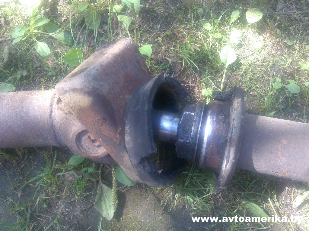

Очень нужно, может кто подскажет самый БЫСТРЫЙ способ приобретения? Цена вопроса не интересует. Надо очень срочно. Подвесной идёт вместе с муфтой.
Cadillac DeVille 1959.

Ну очень похож на подвесной от Форда-Транзита 90-ых годов.

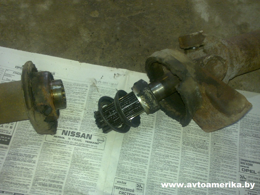

уже отвёз другу, он отливает разную хрень из полиуретана. На данный момент работа идёт полным ходом, при нормальном раскладе завтра с утра заберу.
Кстати, нашёл оригинал. 10дней доставки и около 200$.

я попозже скину фотки самого процесса. Как я понимаю, это жидкая хрень, при чём можно сделать любую плотность. Делается форма,всё зачищается, заливается, высыхает и готово!
Если пошевелить эту подушку, она чуть-чуть играет, т.е. полиуретан является мягкой, но в то же время упругой и крепкой массой. При чём гораздо надёжней резины.

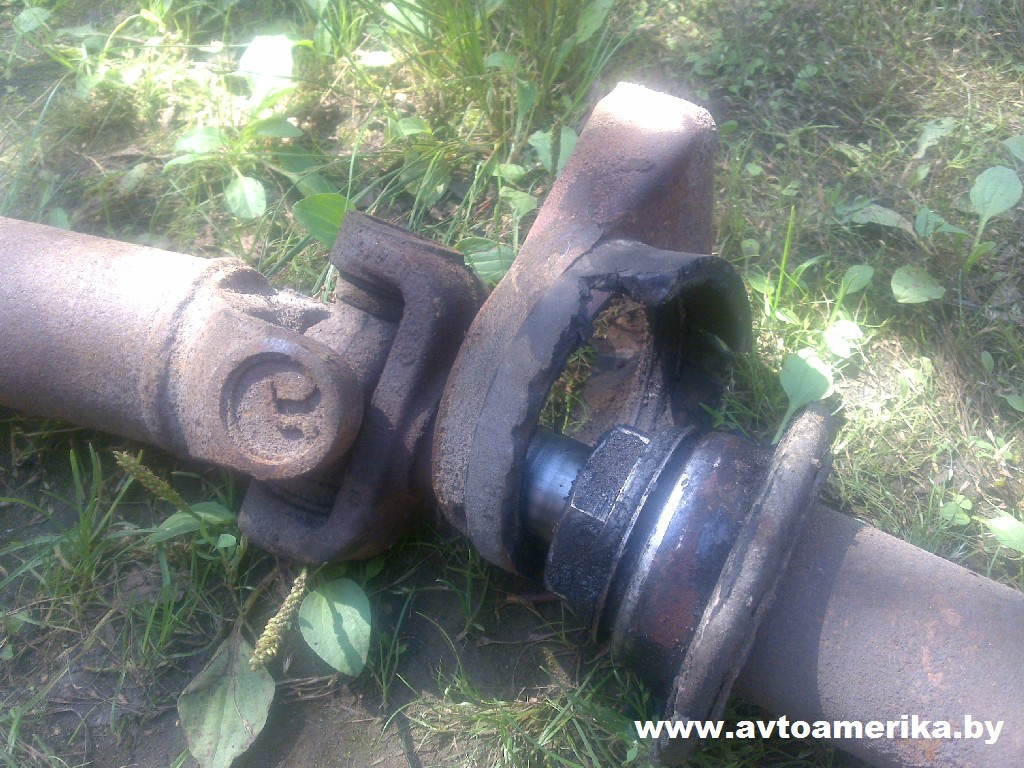

короче... Сегодня прохватил! Вот как должен ехать автос!!!!!!!!!!! Абалдеть! А то раньше трогался как пингвин, пока раскочегаришься...
Короче, тачанка стартует отлично, аж нос подымаецЦо)))))))))) Гонял полдня, спалил полбака))))))))))

ну так их подвесной обходиццо в Минске минимум 200$, плюс 150$ либо затраты на пересылку своего + ждать хрен знает скока. И что: они мне лучше сделают чем мы заполиуретанили?????? Да пошли они в жопу в конце концов, мне всё с бензом и материалами стало в 80$ и гарантия качества. При чём времени потраченного- сутки. По крайней мере, если что-то оторвёцЦо, то я знаю куда ехать)))))))
