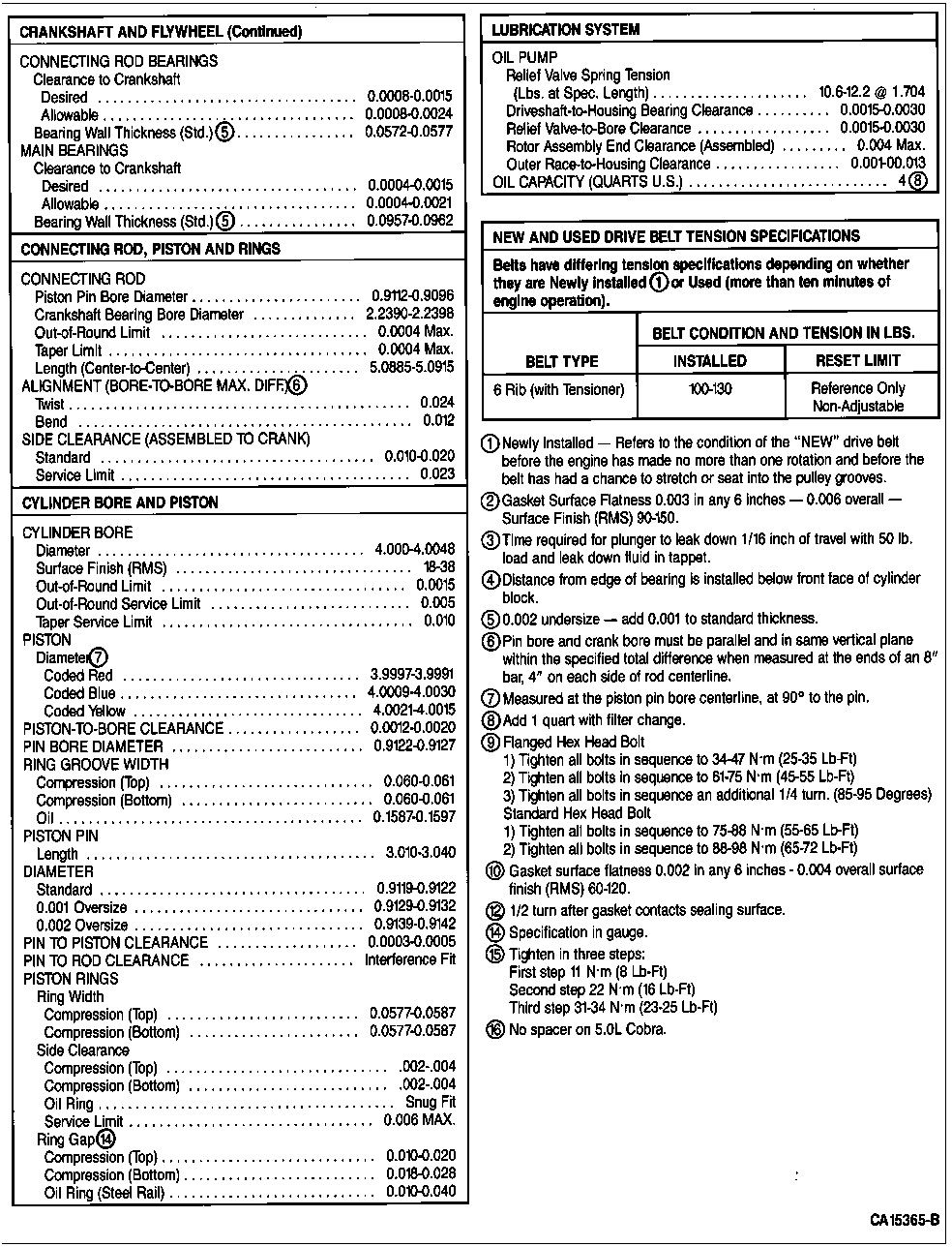

Re: Помогите информацией по фордовскому пятилитровому, пжлст
А сервис-мануал Фордовый родной с этого сайта типа не катит? Он там точно есть, не в 94м модельном, так в 93м...
Не совсем понимаю, о каком сервис мануале речь.У меня есть Ford Technical Service Publications на 92 год, там есть этот мотор, но все в дюймах. и каким-то шрифтом размазаным. может, у кого есть в более удобочитаемом виде...
О точно таком же как Ваш 92й, но 93-94 и в электронном виде. Есть для скачивания на этом сайте в разделе "Вкусные полезности".
1 дюйм = 25,4 мм (точно), калькулятор - великое изобретение.
ПС. В миллиметрах таких таблиц на этот мотор не бывает. Совсем.

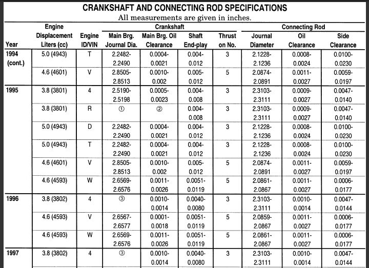

Не видал в спеках отдельных табличек по Кобрам.Николай Пименов писал(а):А фиг его знает, подробно не сравнивал, но таблички в мануале отдельные, значит, есть разница.
блоки 5.0 есть двух типов - НО и не-НО, отличаются порядком работы горшков и все.
В Фордовским мануале они называются так: 5,0 L HO Mustang и 5,0L Cobra . Что там в других книжках - сие мне не ведомо, у меня скажем так "манускрипт-оригинал с автографами автора".
Кстати, порядок зажигания обозначен одинаковый...
Ну вот например 95 год
