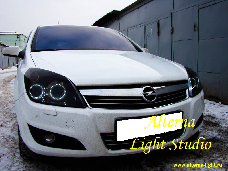

Вот фото того что должно в итоге получиться. Линзы покрыты лаком для оптики, я в раздумьях, покрывать или нет...
