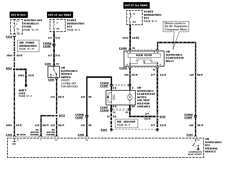

а рпспиновку проводов куда какой?
я так понимаю что там два на массе, один управление от мозгов и один плюс на компрессор?

Не, один на плюс с предохранителя компрессора, один выход на компрессор, один на массу и один управление от мозга.
КартинкО
КартинкО
