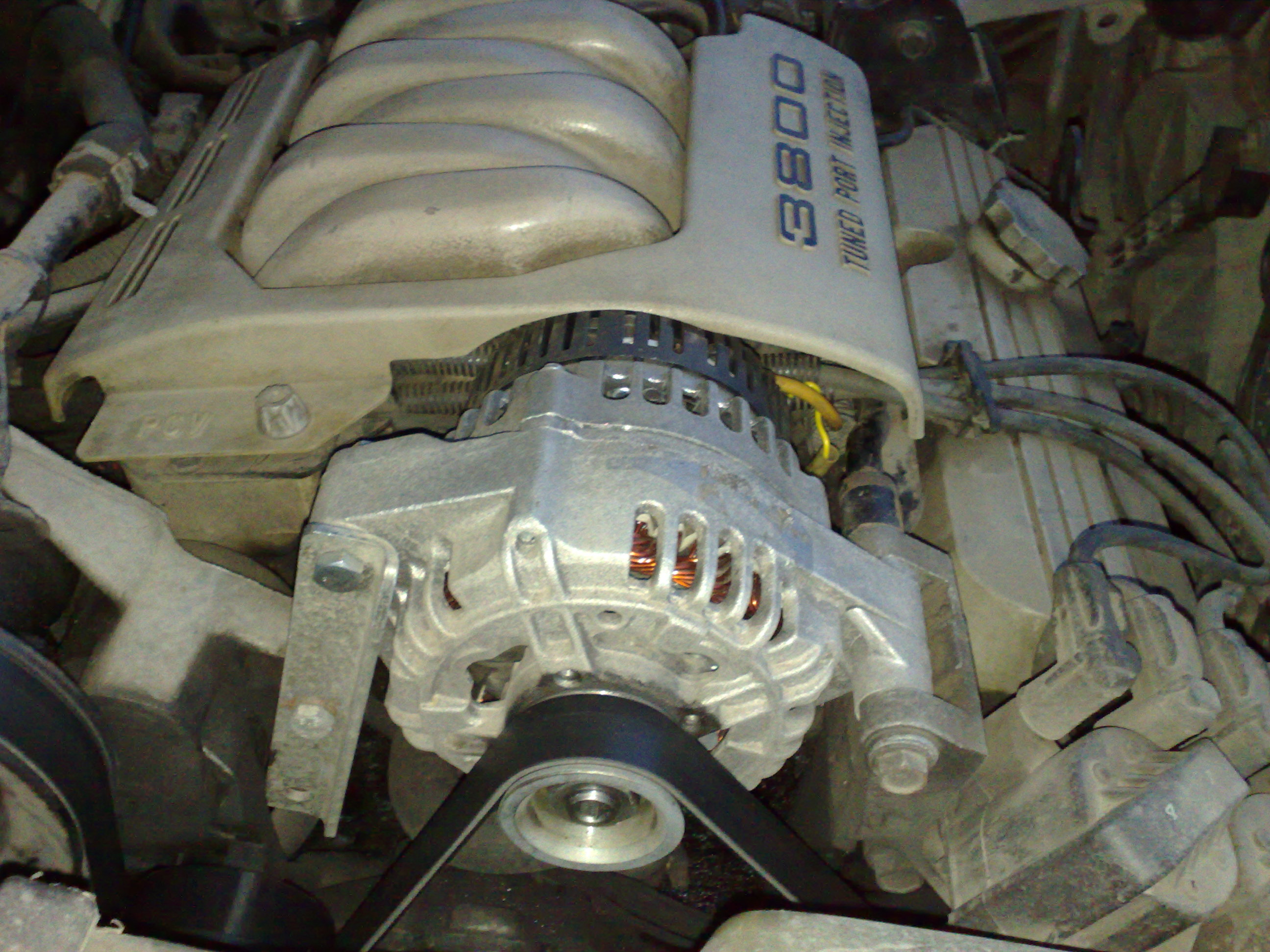

Как просили выкладдываю фото с пояснениями.На рис 1. Аккуратно ножовкой отпиливаем часть проушины ровно на столько,сколько необходимо для соостности со шкивами и отпиленый кусок переставляем на другую сторну но уже спереди. Так как генератор чуть длинней болт плюсовой клеммы уптрался в воздушный коллектор пришлось развернуть половинки корпуса на 180 градусов Рис 2.Придется ппросверлить в пластине ( которая входит в комплект генератора)еще одно отверстие.Так как шкив генератора стал выше и небыло перетяжения ремня родной ролик натяжителя зоменил на ролик от лады калины ,он меньше диаметром но на посадочный палец садиться как родной.
