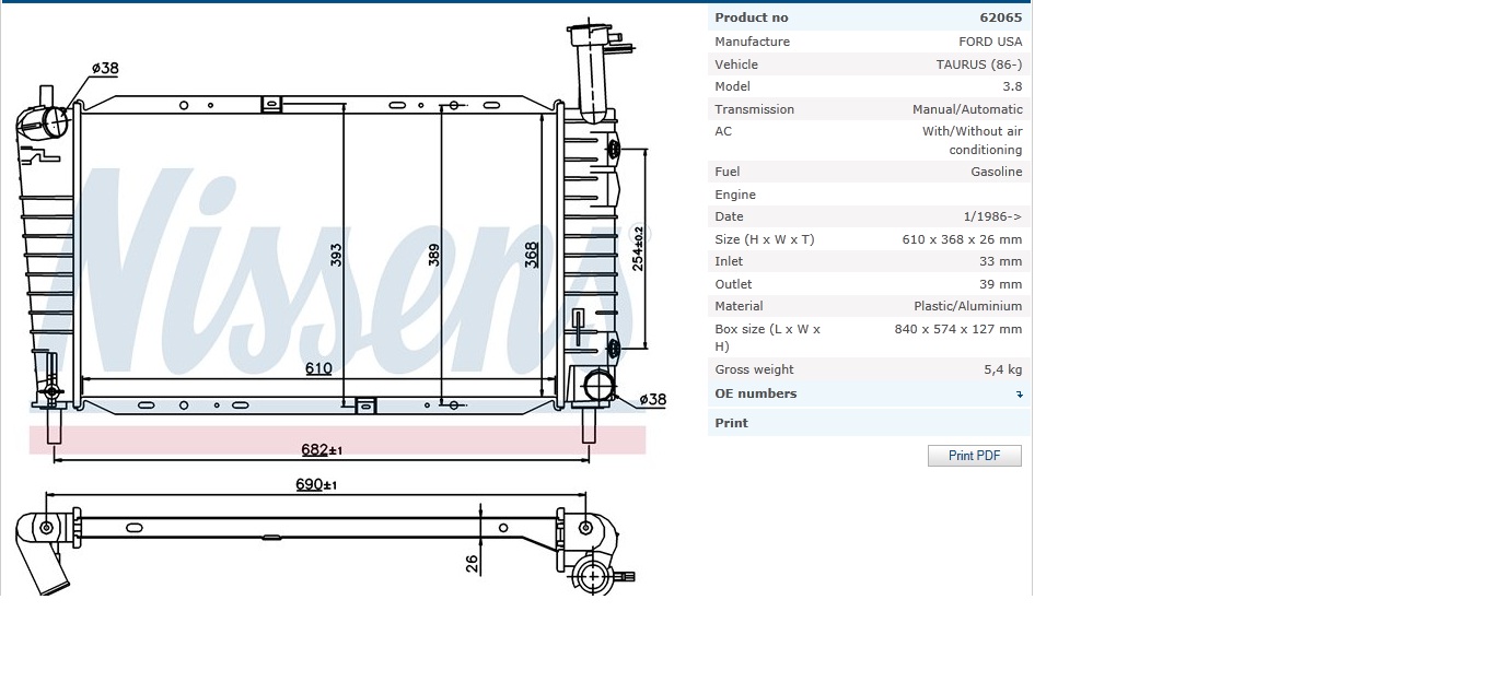

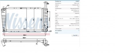

вот смотри, номер по ниссенсу, что ты дал ставился на:
FORD USA TAURUS (86-) 3.8 G +/- M/A - 1/1986->
FORD USA TAURUS (92-) 3.0 G +/- M/A - 1/1992->
FORD USA TAURUS (92-) 3.8 G +/- M/A - 1/1992-> 62065
MERCURY SABLE (86-) 2.5 G +/- M/A - 1/1986-> 62065
MERCURY SABLE (86-) 3.0 G +/- M/A - 1/1986-> 62065
MERCURY SABLE (92-) 3.0 G +/- M/A - 1/1992-> 62065
MERCURY SABLE (92-) 3.8 G +/- M/A - 1/1992-> 62065
вон тут есть даже 2,5 литра. не, конечно, могли и избыточный ставить, но это тоже не есть гуд, на самом деле.
вот как этот радиатор выглядит на картинке. дальше пусть уж автор покопает немного, что у него за мотор и куда он ставился на фордах, потому как в ниссеновском каталоге в линках нету его контика
