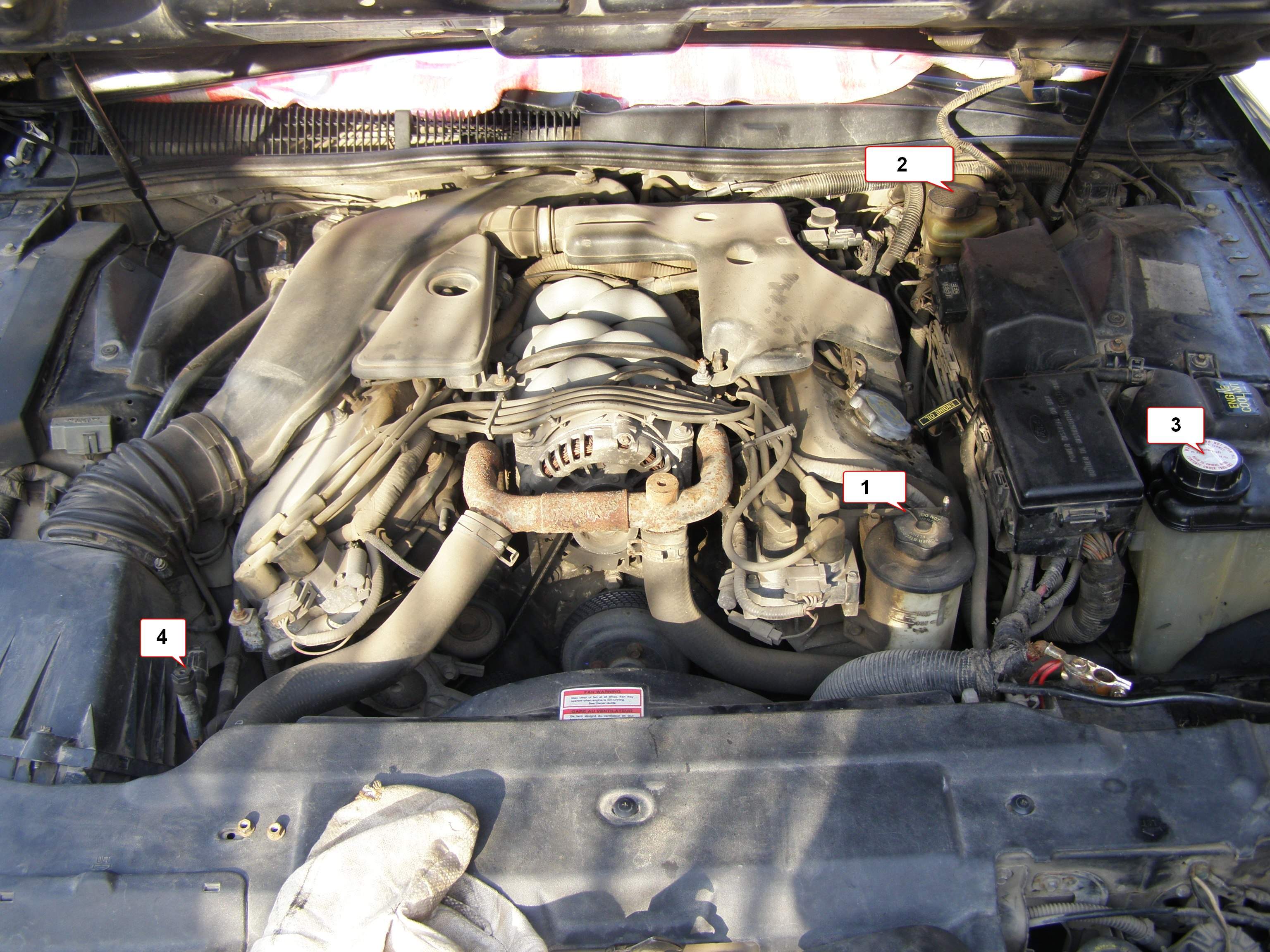

понимаю что этот вопрос надо было задать давно: что есть что под капотом :)
интересующие меня на данный момент объекты обозначены номерами. :oops:
Тапками не закидывать)))

номер 4 - кондейный штуцер
2 - бачок тормозов
1 и 3 - ваще-то подписаны на крышках. впрочем, как и 2 :)

1 - жидкость ГУР. Подойдет универсальная Меркон-Декстрон 3. Нельзя - Декстрон 5,6, Мопар и т.п. Риска уровня имеется.
2 - тормозуха. ДОТ-4 или ДОТ-5.1. Нельзя - ДОТ-5 просто. Риска уровня имеется.
3 - антифриз. Зеленый, синий, желтый - по вкусу. Нельзя - Карбоксилатный. Риска уровня имеется, подписано при какой температуре смотреть.
4 - кондейные дела, не трогать самостоятельно.

http://www.motorcraftservice.com/pubs/c ... rkog1e.pdf - на Марк, правда 98-го года.
http://www.manualowl.com/am/Lincoln/199 ... anual/1493 - здесь в онлайне мануал 97-го

И оба не катят на дорестайл, в первую очередь из-за другого управления сервисом головного света и полностью других панелей предохранителей, только путать.
К сожалению, книжка должна быть от того же года, какого машина - мелкие отличия по предохранителям имеются...
