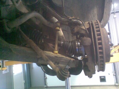

Замена переднего левого привода на Cardone (4700руб привод и 2000руб работа).
Попутно приговорены рулевые наконечники и левая шаровая (износ пыльников).

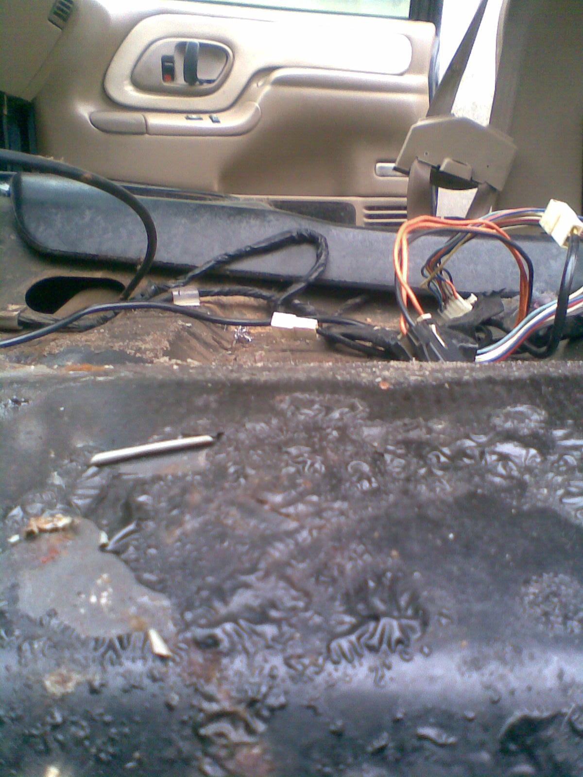

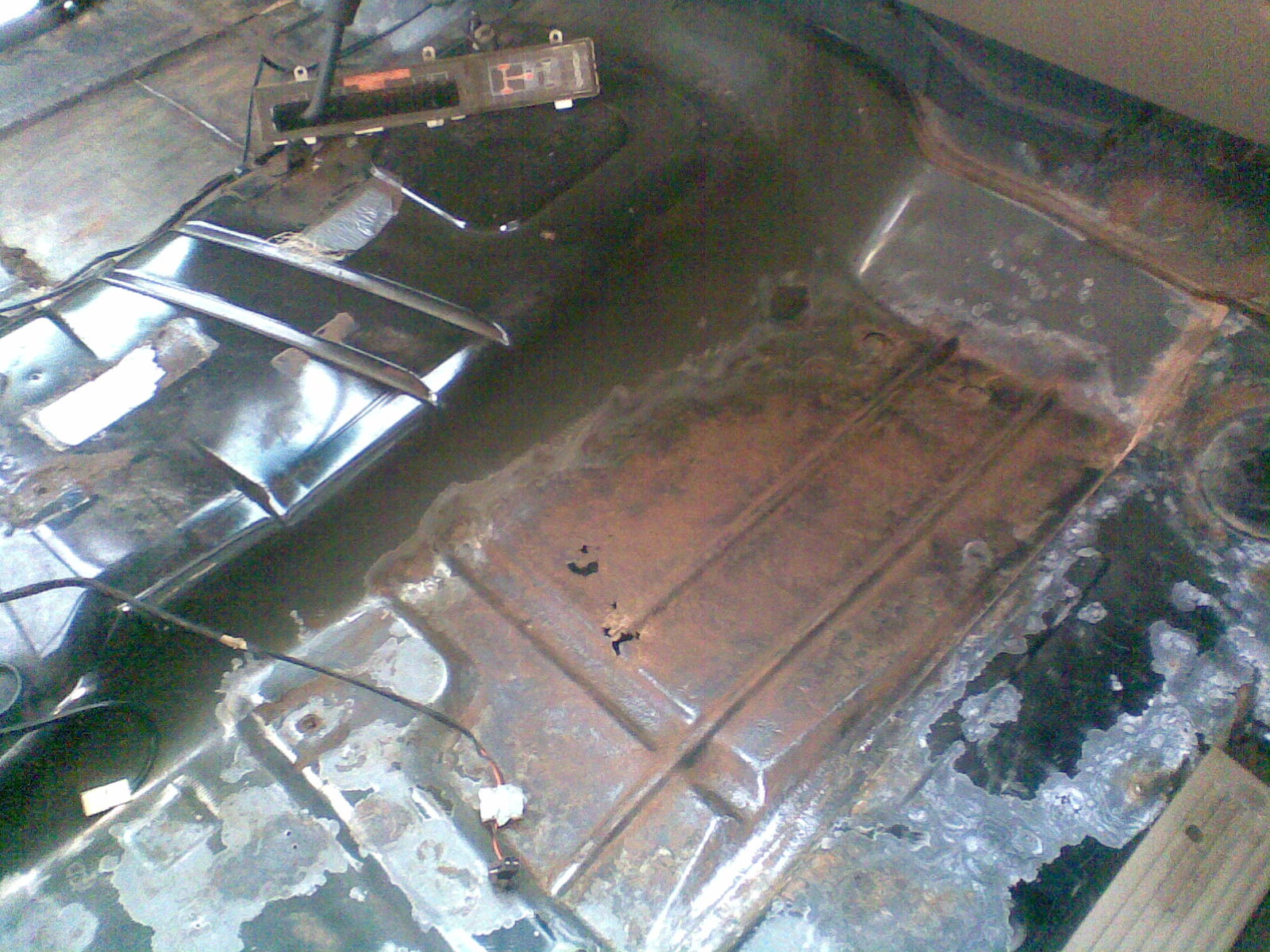

Вот такая засада...

Ой, а что это у вас в Тахе с полом?
Ну что, гниют в россии машинки, причем не по-деццки...

Николай Пименов писал(а):Ой, а что это у вас в Тахе с полом?
Ой, Коля... ты чтоль? Наконец-то свое фото на аватарку воткнул
Николай Пименов писал(а):А сквозные отверстия? А со стороны шасси/рамы (ну, снизу)?
Думаю что с этим делать...

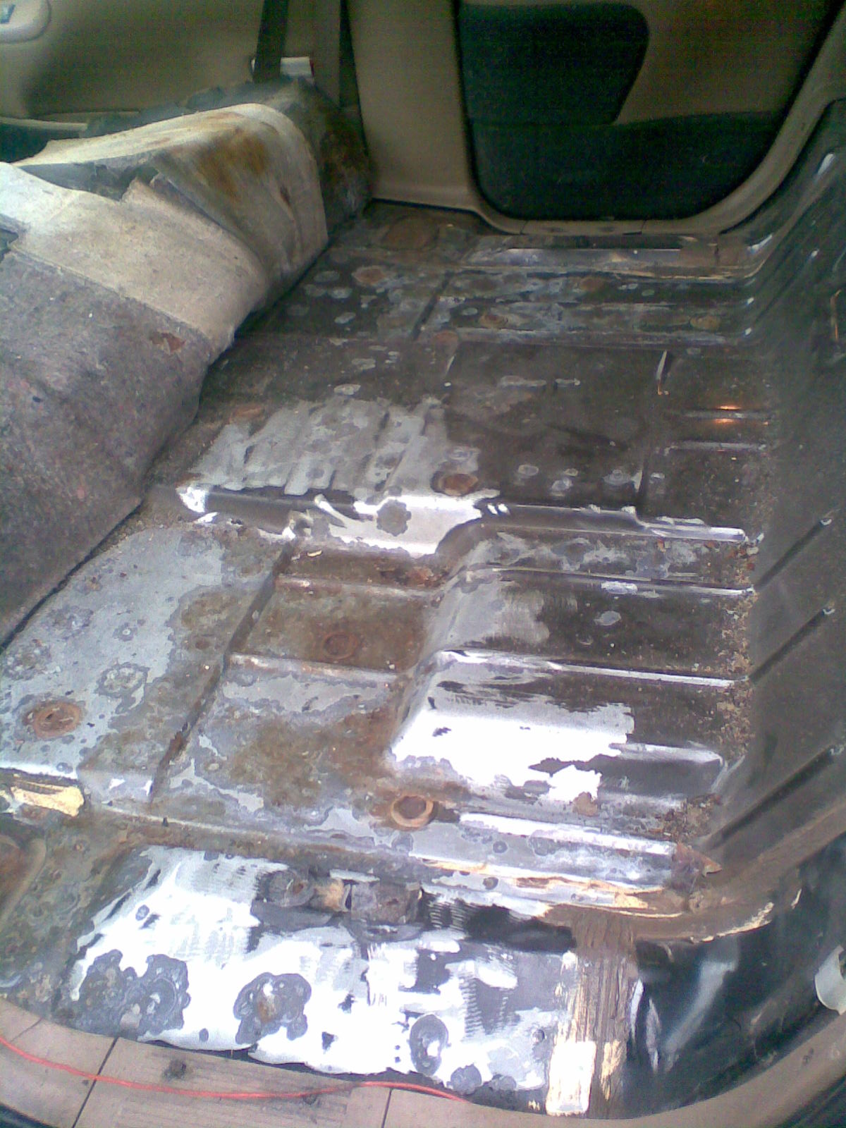

Ковры и боковые панели багажника отвез в химчистку, завтра заберу.

Спрела, малек. Как утопленник. Советую раму осмотреть, перед глобальными денежными тратами. Тах, с гнилыми рамами этих лет не мало.

Похоже утопленник... Раму гляну, тока я не знаю как определить гнилая она или нет, в каких местах смотреть?

Это просто рама, как на всех других авто с рамой! Смотреть глазами, пальцами, отверткой...

Николай Пименов писал(а):Это просто рама, как на всех других авто с рамой! Смотреть глазами, пальцами, отверткой...
Лучше пескоструйкой.

Николай Пименов » 08 дек 2012, 20:15
Пескоструйкой - это отделив от авто и сняв всё ценное. На "осмотр" не тянет.
Онаж не жестянка как полы, иль тоже насквозь прогнить может?

Николай Пименов » 08 дек 2012, 20:42
Может запросто. А отвертка - поскрести сомнительные места, потыкать с силой (т.е. может и не насквозь, но уже отверткой гнется).
