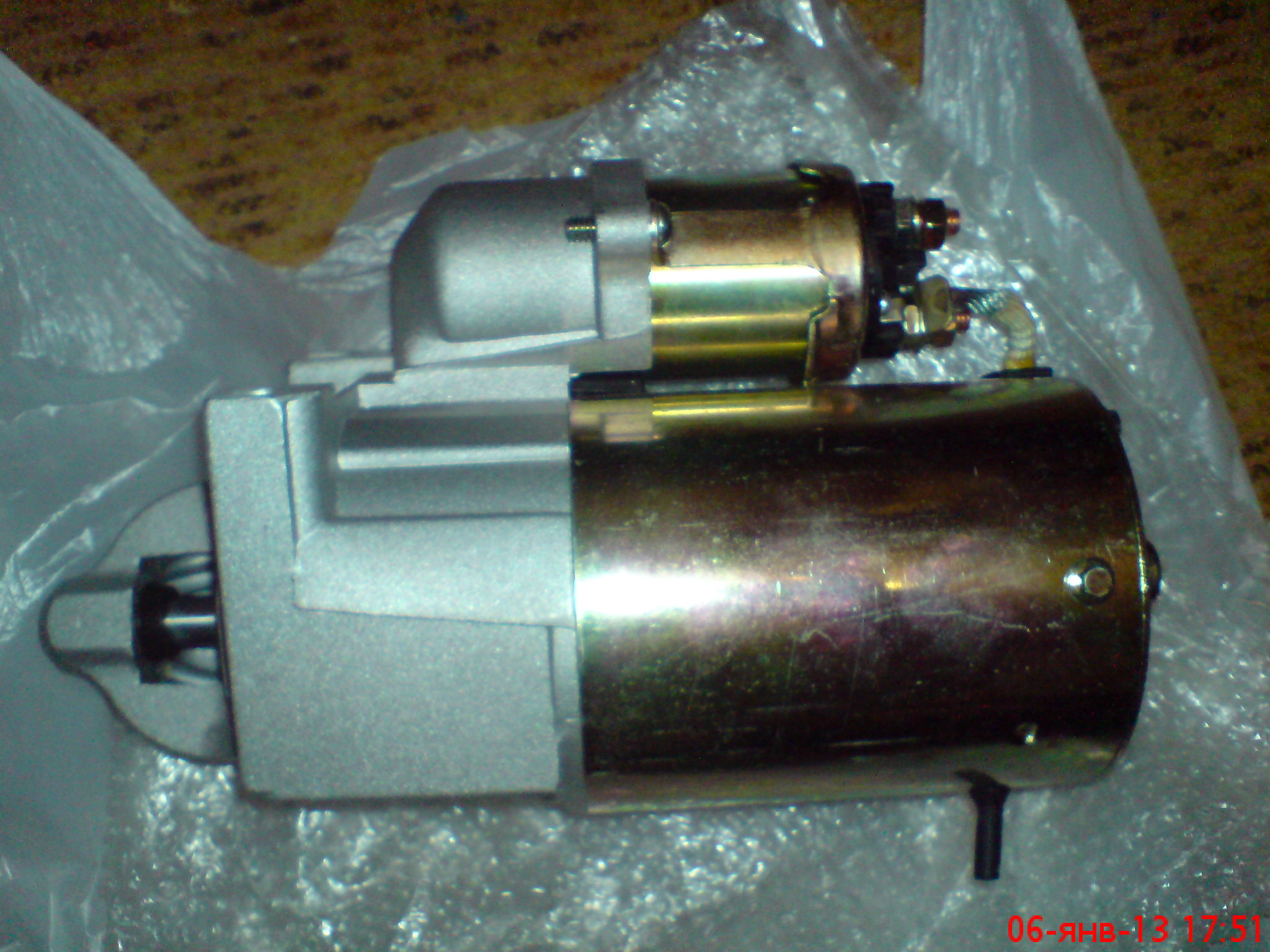

а вообще, "обожаю" новый год, ибо у меня почему-то в канун этого "праздника" постоянно что-то случается нехорошее. сегодня вот, например, что-то сломалось в машине - не заводится = ))) подумал, что аккумулятор сдох (минус 27 было утром), а оказалось что-то со стартером (пробовал прикурить - не помогло). думается, что тупо какой-нибудь штекер выпал или проводок открутился.. но чтобы это блин, увидеть, надо на подъемник.. а до него надо доехать)
З.Ы.: сегодня впервые увидел в магазине очередь за аккумуляторами))) реально, забрал предпоследний)))))) пипец блин
з.ы.ы: а может и правда, аккумулятор настолько умер, что 10 минут подзарядки ничего не дали....
Re: Мой первый АА, Buick Century Custom, 1992
на днях отвез машинку в сервис, сняли стартер, отнес починить, а там.. короче развалился подшипник в задней пластине (вроде игольчатый) и сточил сильно-сильно вал, и вал заклинило. чинить не стал, купил новый (в обмен на старый).
вот такого красавца сегодня забрал) ставить буду на днях. заодно и термостат поменяю - к тому же выявилась течь антифриза в том районе.
