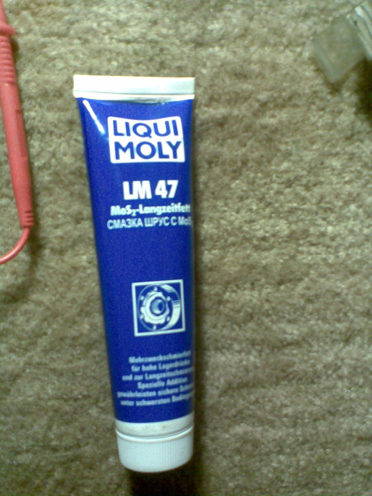

Сегодня починил моторчик печки :)- тарахтел як трахтор , разобрал, смазал, теперь работает тихо, как новый), а-то я уж новый покупать собирался).
