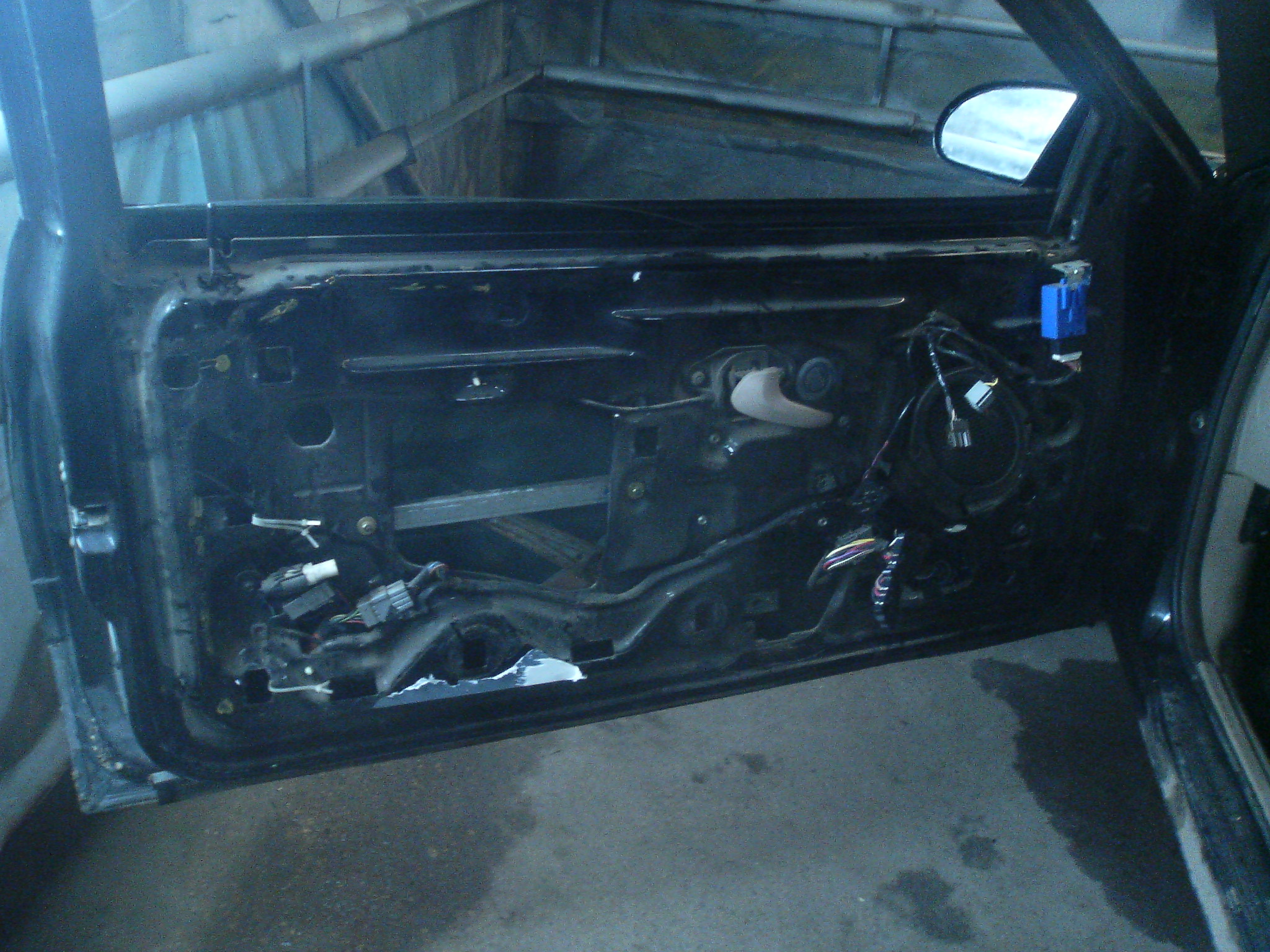

Сняли обшивку двери
Сняли обшивку двери

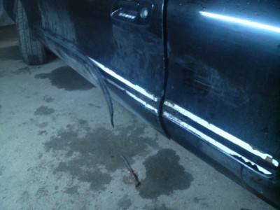

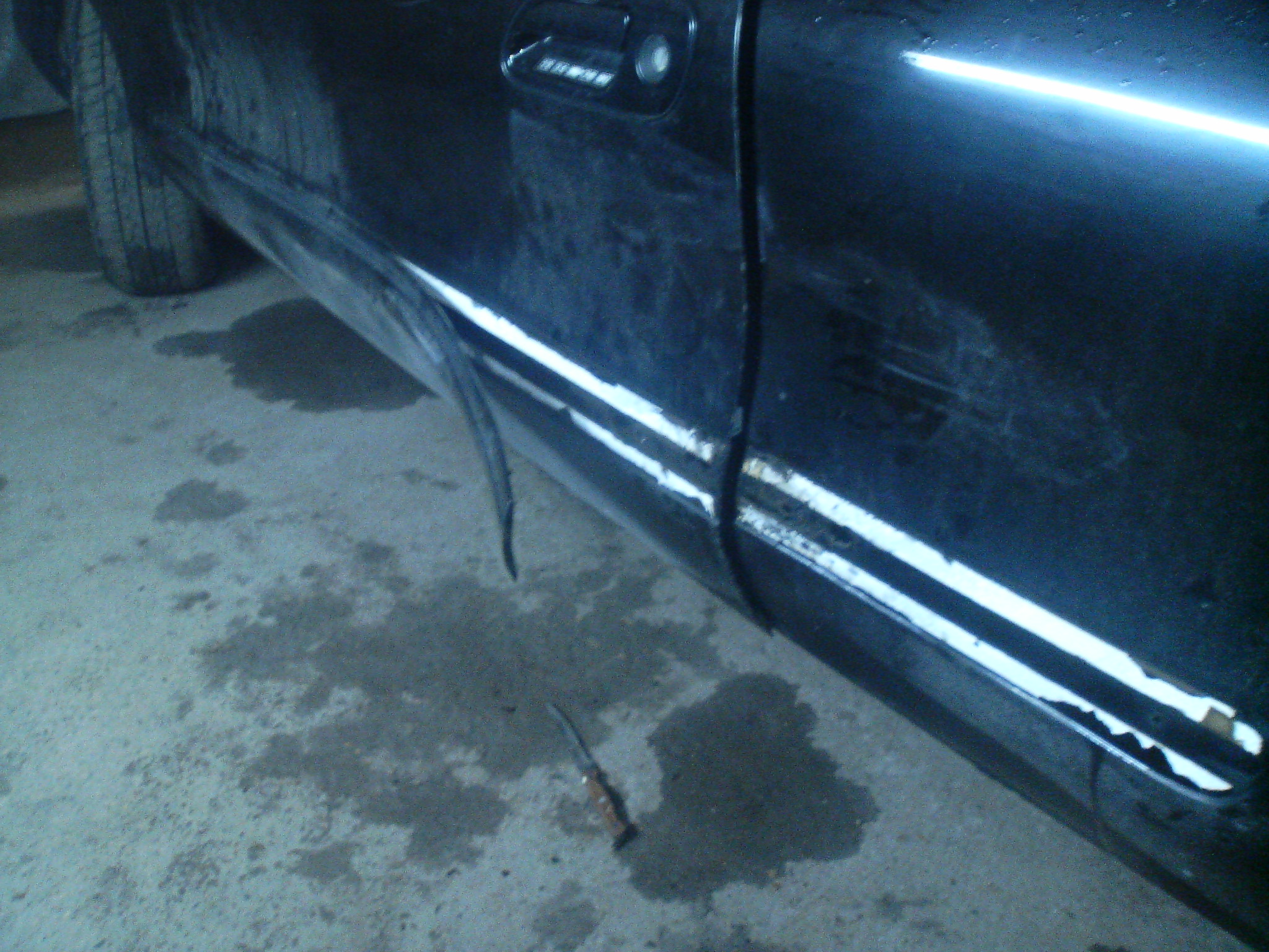

Отдираем молдинги
Отдираем молдинги
