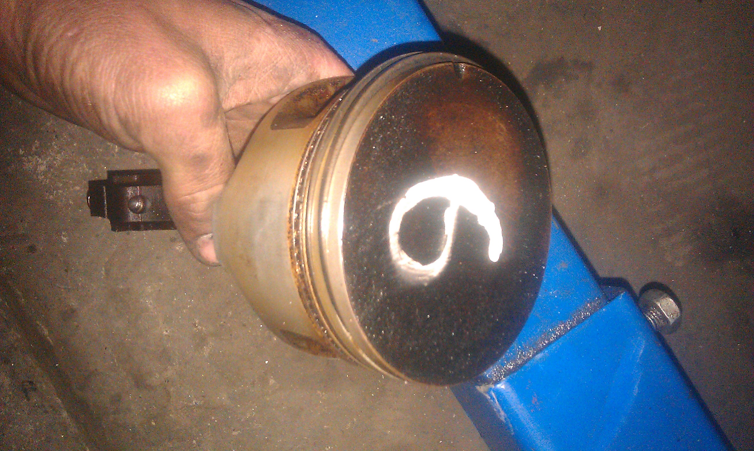

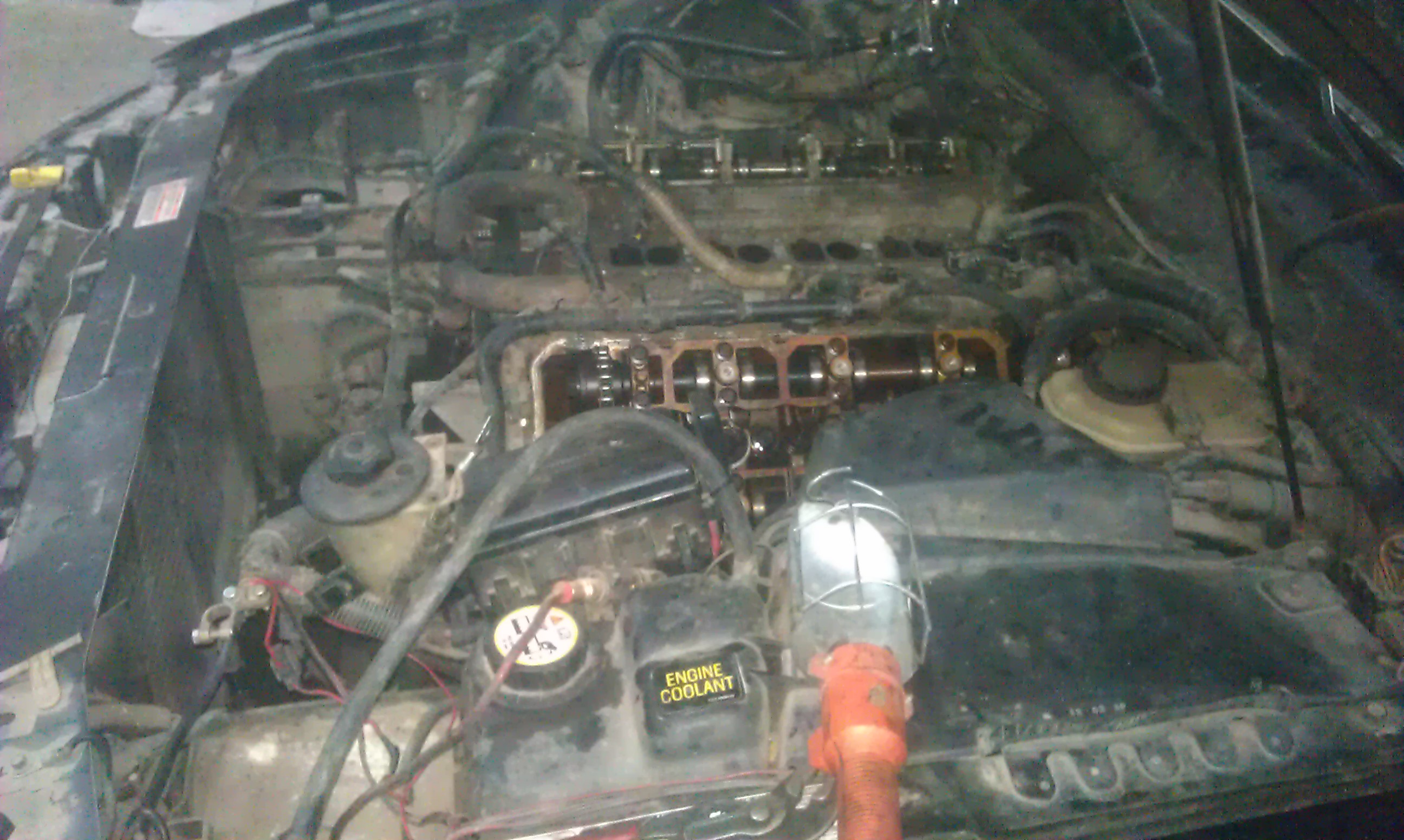

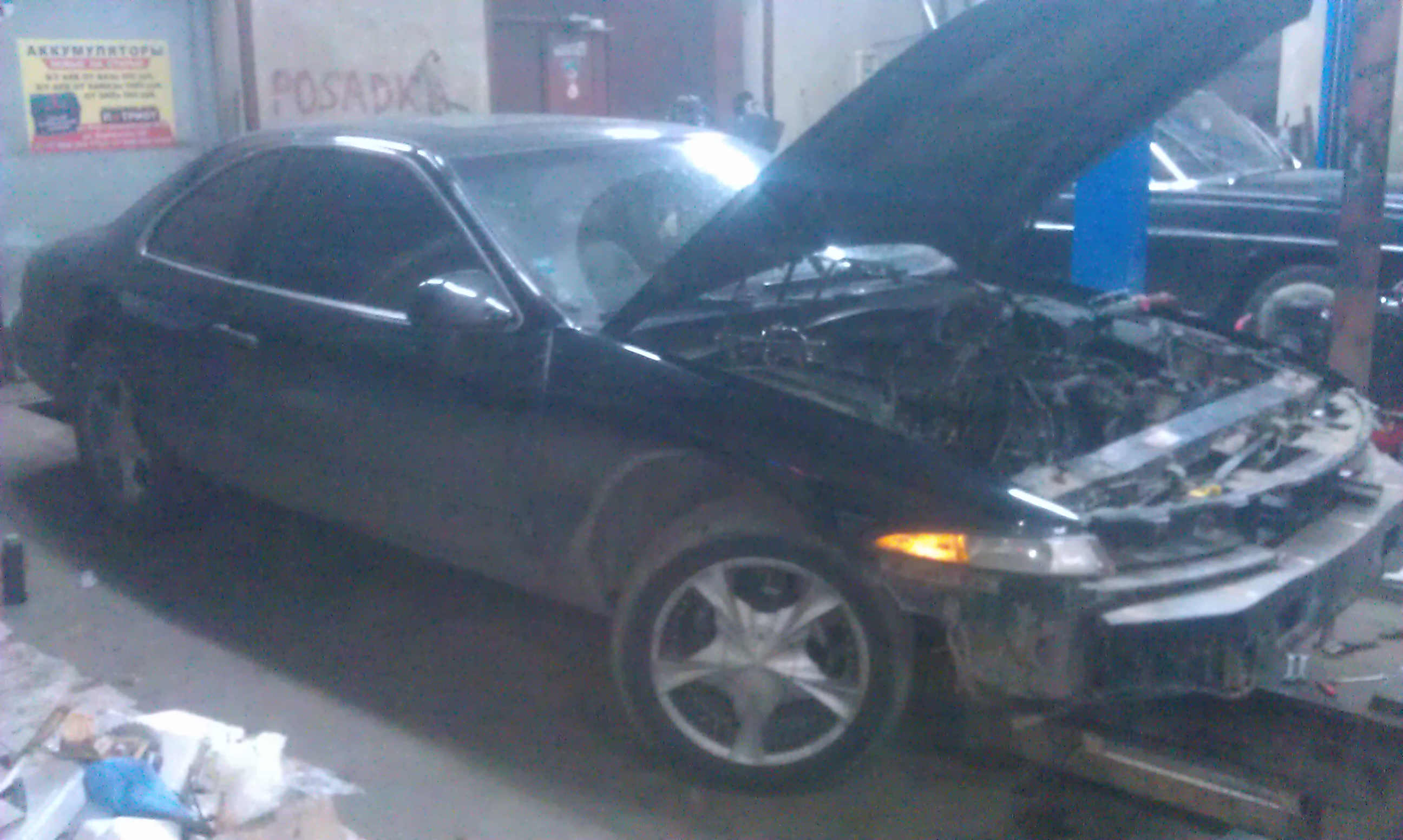

Всем привет. Я новичок в марковедении. Купил недавно этот чудо автомобиль. Немножко истории как он мне достался. Первый раз этот авто приехал ко мне на сервис с просьбой сделать прямой выхлоп. Были удалены катализаторы, поставлен пламя гаситель и заместо задних банок БТР-кие укороченные мной (так как стандарт немного не влезали). И уехал он от меня счастливы, но не надолго. Через часа три его пригнали на эвакуаторе с обрезанным карданом. Авто стояло месяц на сервисе пока хозяин не привез новый кардан. Следующий заезд был с просьбой устранить все течи масла с мотора ( весь был в масле), полный набор прокладок и сальников на мотор уже прилагался. И разобрав на половину под капотом мне предложили его купить, так как у хозяина что то не срасталось с работой. Купив его мною было решено его полностью достать и перебрать. Были заказаны новые шатунные и коренные вкладыши, кольца поршневые, опора двигателя, втулки стабилизатора. Хоть и старое было ещё в удовлетвориленном состоянии, ставить их обратно все равно что подтираться второй раз использованной бумагой. Собственно вопрос. Есть ли где брать запчасти с более меньшим сроком доставки чем месяц??? Так же ищется потолок салона и насос пневмы. Я так понял баллонов у него нет и насос качает на прямую в подушки? Он стоит снизу передней части правого крыла?

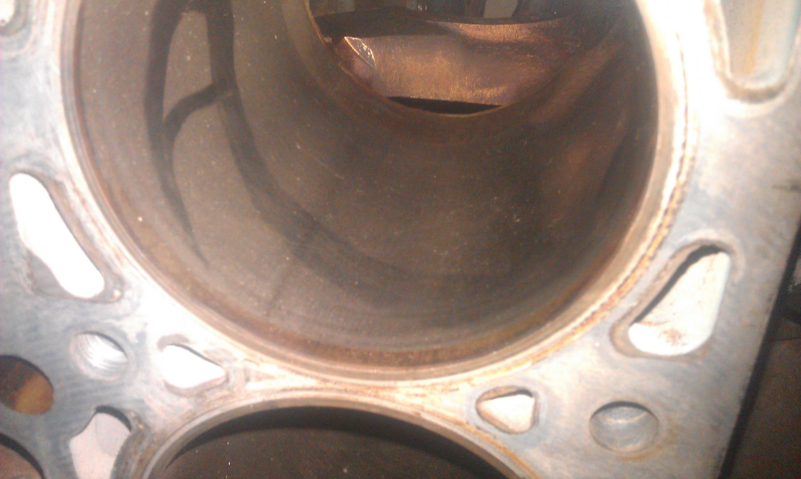

Вопрос №1: дефектовка по-полной блока и голов проводилась? Овальность горшков, зазоры поршень-цилиндр, насколько живо хонирование, насколько плоские привалочные плоскости головок и блока, люфты во втулках клапанов, притирка и состояние седел, постели распредвалов, ну и так далее, список длиннющий.
Вопрос №2: где брали новые болты для колена (их 29+шпилька), головок?
Вопрос №3: какие прокладки использовались в работе?
Это так, огорчить прямо с порога.

Блок: овальность в норме, цилиндр-поршень ещё не мерил. Есть прогиб по середине на обоих половинах, но фрезеровать боюсь тат как думаю что на нём есть маленькие каёмки на горшках под лучшее прилегание прокладки гбц. Головки только сегодня забрал с фрезеровки. По 13 соток сняли. Сёдла живые и естестственно будут притератся клапана. Про направляющие упустил, завтра буду смотреть. Постели без задиров. По цвету головок видно что левая испытывала масляное голодание, а правая как сука текла везде кроме прокладки гбц. На счёт поговорить голосом я с удовольствием (вопросов тоже много), но уже не сегодня. А и кстати, старыми болтами обойтись нельзя?
Re: Месяц!!! А когда ездить то???
Сообщение Николай Пименов » 19 мар 2013, 22:37
Нет каемок, не бойтесь.
Все болты только новые...
Плюс вопросов будет намного больше по дефектовке, морально готовьтесь.

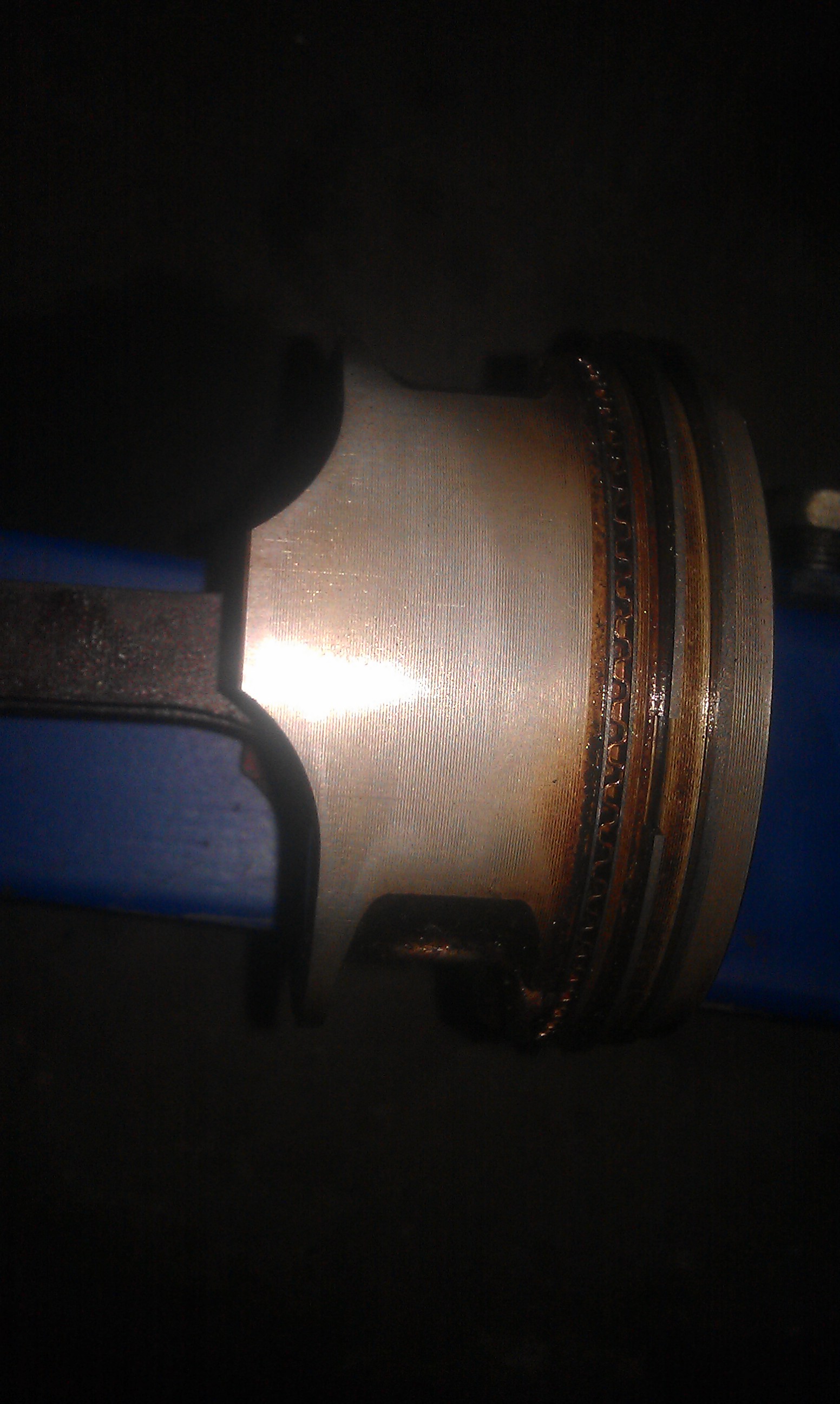

Итак по порядку. Блок весь и полностью в порядке, без задиров, овал и хон в цилиндрах в порядке. Зазор поршень-цилиндр 5-7 соток. Плоскость не вогнутая как я говорил, а наоборот выпуклая. С одной стороны зазор по плите 0,05, с другой 0,10. Фрезеровать плоскость блока не буду так как прокладка четырех слойная и не вижу смысла всё отлично прижмет. Тем более с головок снято 13 соток плюс блок степень перевалит за 10 пойдёт детонация, где я потом этого американского монстра буду отстраивать!!!!!!!! Все направляющие клапанов тоже нормальные. На клапанах даже нагар ещё допустимый, что говорит о какой то работе сальников. По поводу новых болтов скажу нет, вкручу старые. По идее на всех разбираемых моторах нужны новые болты, но я даже на субарях GRB-ных вкручивал старые и не чё до сих пор ездят (не по собственному желанию, а из за нытья клиентов о дороговизны запчастей). Поршни кстати тоже нормальные, а про масляный насос и клапан ХХ я в шоке!!!! Зачем менять то что нормально работало, люди если вам некуда девать деньги так перешлите мне я найду куда их потратить!!!! Так же это касается датчика распредвала. Шланг гура мне не нужен я не собираюсь колхозить но умею проявлять сноровку и изобретательность и вполне могу купить в доступных магазинах и отрезать нужный мне кусок.
