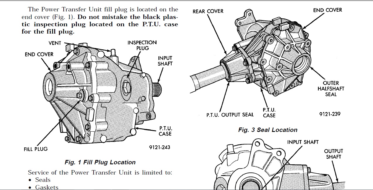

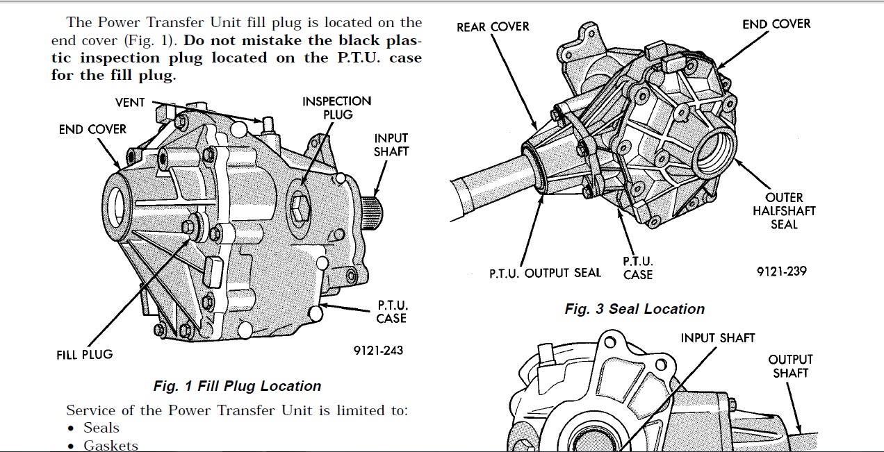

Re: Вопрос по 300с
Дима!
Там не раздатка , а коробка отбора мощности на правой полуоси.
Масло в раздатку:
The Power Transfer Unit is sealed from the transaxle
and has its own oil sump. The Unit uses SAE
85W-90 gear lubricant and holds 1.15 liters (1.22
quarts).
Куда заливать и уровень:
Масло в раздатку:
quarts).
- Сообщения: 49812
Re: Вопрос по 300с
Ну назови это так, если тебе так больше нравится.... На твоем рисунке это действительно так, рисунок раздатки ниже...
