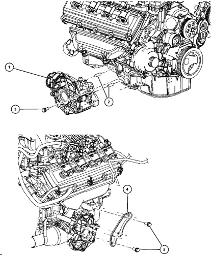

Вчера менял масло в моторе, поддон алюминивый , я так понял что поддон и раздатка если её можно так тазвать один корпус, как на NISSAN, и смазываеться тем же маслом, или я что то путаю, просто пробки сливной/заливной я не увидел.
- Сообщения: 49873
Re: Вопрос по 300с
Разве на моих рисунках не видно, где стоит раздатка? Она после Акпп. И может быть наконец расскажите какого года 300с у вас?
- Сообщения: 49873
Re: Вопрос по 300с
Если речь идет о той детали что крепится к поддону двс, так это не раздатка , а дифференциал. Вот как раз в него и заливается масло 75W90.

Re: Вопрос по 300с
Крайслер 2006 год, на днях заеду на яму и всё внимательно гляну, где что находиться.
