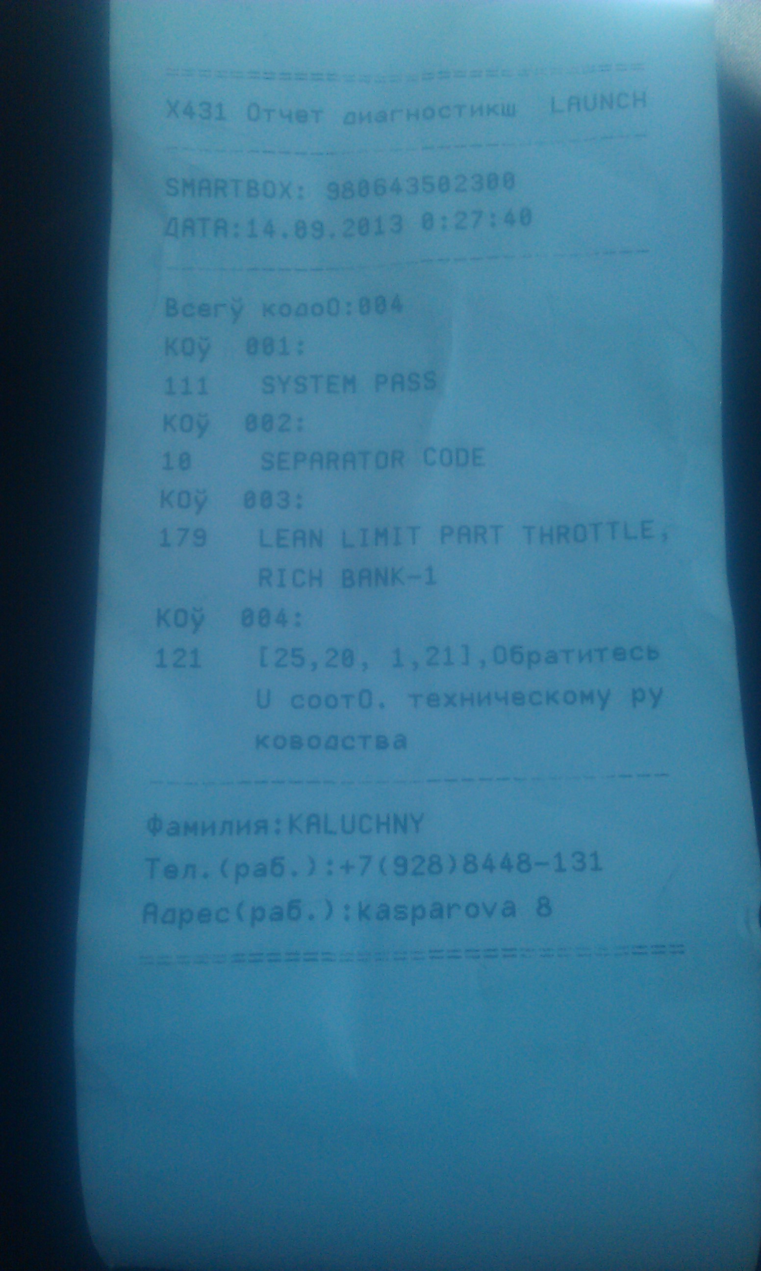

Нашёл в нашем небольшом городе диагноста который смог подключится и продиагностировать автомобиль. Николай если я правильно понимаю она опять начинает ругаться на какойто лямбд?

проводком его, проводком читаем и не паримся сканерами! себя мучаете и окружающих.
Ещё раз - принцип изложен тут: http://taurus-club.ru/faq/index.php?op=viewid&id=5
Пока лекарство одно - сброс ошибки, потом посмотрим чё-как.

Отключением клеймы с аккумулятора ошибки сбросятся? Если да, то на какое время снимать клему?

Сбросятся. Секунд 15-20 хватит. Можно для успокоения подержать минут 5.
