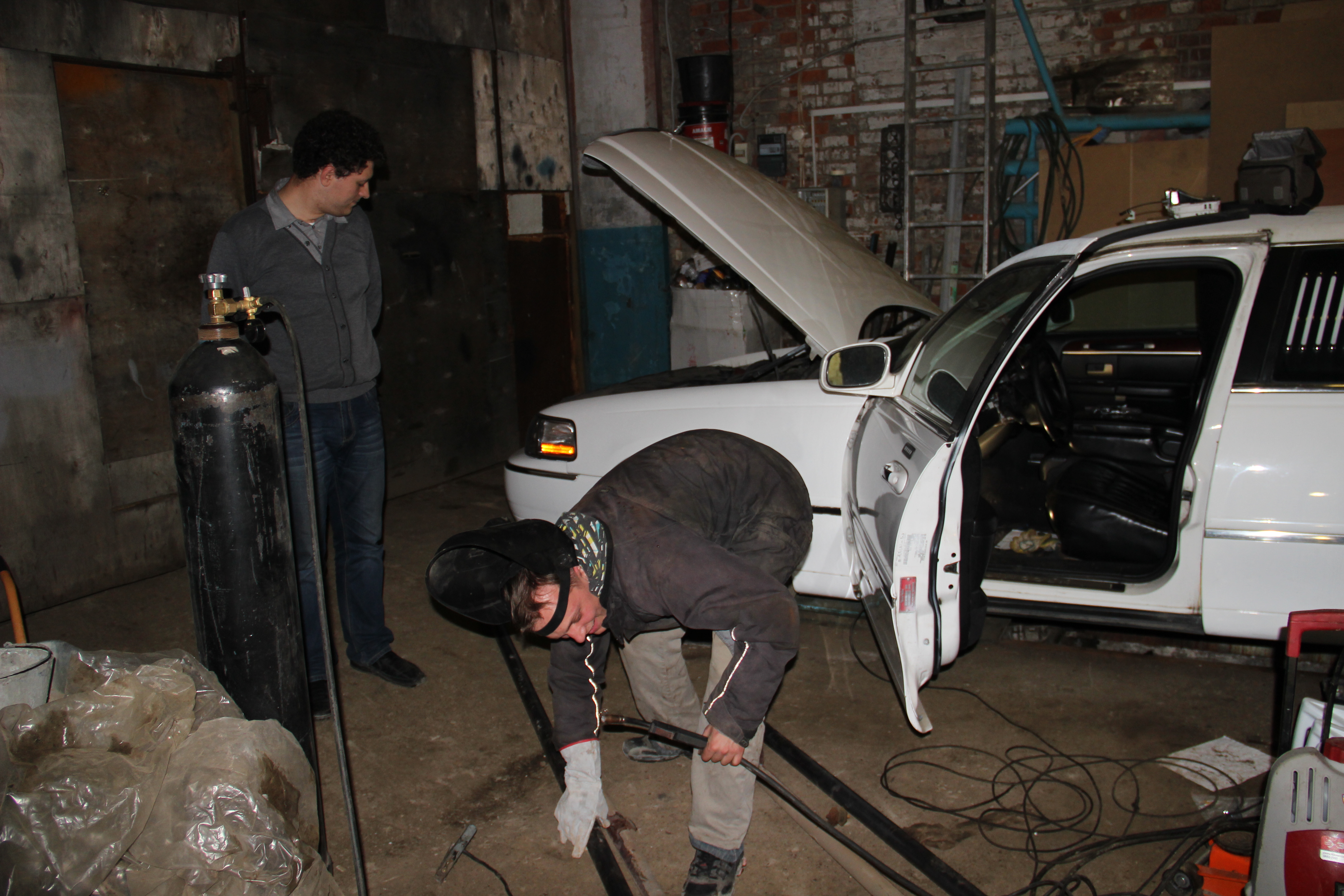

эпопея продолжается,на этих выходных переварили глушители(теперь шепчет машинка,фото выложу как дома буду) и поменял масло в двс (залил Мотюль 5w30),в понедельник поеду в Минск за блоком АБС и дальнейшая его замена будет происходить, а ещё значит у меня не горел дальний в правой фаре и габарит в передней левой фаре,я полез(думал лампочки перегорели) и что вы думаете просто была снята фишка с дальнего (а на фаре изнутри написано корректором "отключен дальний"),я её значит одеваю и ппц...дальний на этой фаре горит всегда с включенным зажиганием и без,что бы это значило?просто замкнули провода или машина что-то хочет мне этим сказать?

А вот и обещанные фото про глушитель и не только!
