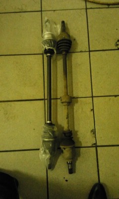

Всем привет. Возникла проблемка. Появилась легкая вибрация спереди. Сделал диагностику. Оказалось что внутренний правый шрус умер почти. Возникла необходимость купить новый. Облазил много магазинов. Сам шрус только из штатов через месяц и за приличные деньги. Посоветовали взять привод в сборе. Решил купить.
Пробивали по вину. Всё бьется. А привод оказался короче. Примерно 3-4см не хватает. Сдал в магазин обратно. По вин привезли со склада другой привод другой марки. Той же длины что и предыдущий. Короткий... А нужен как на фото...
Где искать и что делать? Я в ступоре. Сервисники в ступоре. В магазине в изумлении от того что привод короче чем надо и не знают что делать :)
На фото мой с машины и то что по вину во всех магазинах

не. левый совсем короткий. этот почти подходит. но на повороте колеса длины не хватает.

Там скорее попутали awd и 2wd еще путают абс и без, освобожусь попозже гляну, судя по вин машина 2wd и без абс?

да. без абс. в магазине сказали что все приводы не оригиналы идут с кольцом абс. в сервисе сказали что кольцо абс не проблема.
но они по вин вроде четко пробили что передний привод. коробка автомат. двиган 1.8. про абс я им сам сказал. еще в одном из магазинов по каталогу уточнялось о задних тормозах. дисковые или барабанные. у меня барабаны :)
ржака сегодня была когда продавец глядя на эту фотку с приводами сказал громко "да. у тебя длиньше. я не знаю что делать"
:D народ в зале и в очереди смутился.

Ниже номера и производители, сверяй по тем номерам, что тебе привозили:
GM# 88969954 ( Front ; Left ; AT ; w/o ABS ; FWD )
GM# 88969953 ( Front ; Right ; AT ; w/o ABS ; FWD )
Cardone(A-1)# 60-5225 ( Front ; Left ; AT ; w/o ABS ; FWD )
Cardone(A-1)# 60-5219 ( Front ; Right ; AT ; w/o ABS ; FWD )
Cardone# 66-5226 ( Front ; Left ; AT ; FWD )
Cardone# 66-5220 ( Front ; Right ; AT ; FWD )
GSP# NCV10514 ( Front ; Left ; AT ; FWD )
GSP# NCV10547 ( Front ; Right ; AT ; FWD )
IMC# 420-51065-501 ( Front ; Left ; AT ; FWD )
IMC# 420-51059-501 ( Front ; Right ; AT ; FWD )

кардон 66-5220 как раз на фото :)
второго здесь нет. название тоже на "к" было...
Pontiac Vibe 2003
Saamen
Сообщения: 3819
Re: Вопрос по приводу
Сообщение Saamen » 04 фев 2014, 21:12
Я не даром тебе дал описание, описание оригиналу соответствует только у Reman. A-1 Cardone это номера 60-5225 и 60-5219 это те ШРУС которые были когда-то оригинальными и восстановлены Cardon, а номер 66-5220 это New Cardon, кЕтайская новоделка по образу и подобию, чего они там поналепили одному Богу известно, может быть короче, длиннее, шире, уже и т.д., так-же у остальных указанных мною производителей новоделки.

Да, с китайскими недоделками/переделками :D сталкивались.
